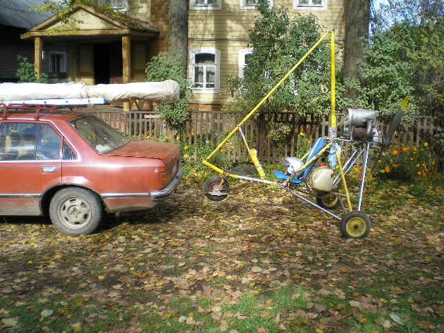

Вот метод перевозки дельталета с разбором крыла в пакет 6 метров:
Надо багажник на крыше авто и прицеп.
Телега грузится в летном виде на прицеп.
Пакет с дельтом вяжется к планке багажника одним концом,
другим к верхушке телеги, так чтобы не мешать повороту прицепа.
Точки крепления пакета отстоят примерно по метру от краев, провис 4 метра.
А кто как еще возит? И преимущества и недостатки, разных методов.
Ну вот, например
    70,7 КБ · Просмотры: 168
Купил самый простой прицеп у комерсанта за дёшево (5 тыр), приварил снизу трубу квадратного сечения, установил 2 ложемента для задних колёс, крыло вожу пока на крышном багажнике в 4-х метровом. Сейчас хочу переделать сходни, по которым скатываю телегу на землю, с тем, чтобы они имели и вторую функцию: класть на них крыло и перевозить его тоже на прицепе, всю будет оч-чень даже замечательно, следите, думаю, что через месяц выложу снимки.
