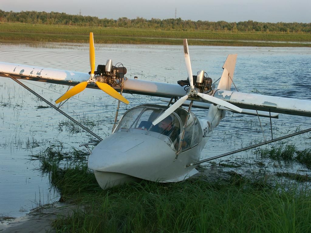

Я на че-22 ставил один Ротакс 100 лс. вместо 2-х 503 по 50 лс.
Вроде мощность осталась таже самая, но:
Скороподъёмность упала в 2 раза
Разбег увеличился более чем в 2 раза
Расход топлива уменьшился почти в 2 раза  17... 20 лч.
Частота  вращения КВ с тремя людьми и 120л топлива  5400 об мин.
Скорость осталась прежняя 110..115 км/ч.
Три кабана и полные баки... на глиссир не вылезти.
Короче, Че-22 это аэродромная игрушка, а Че-23  это настоящий СААМООООЛЁЁЁЁЁЁТ.))
Можно летать далеко - это основное преимущество.
Основной недостаток - это нужно много места для разбега - разгона- набора высоты.
Можно и автоконверсию, но летать только над водой и взлетать только в направлении открытого водного пространства и не в коем случае не в штиль.
Я  три года летал Че-22 с моторами   Вихрь-30.
Когда научился летать то поставил ротаксы.

Зачем установлены 2 разных винта с различными характеристиками естессно), на 2-х моторном самолёте? 😱
Если бы на Р-912 был 3-х лопастный винт, статическая тяга наверняка была бы больше, и длина разбега сократилась бы.
Имело смысл попробовать разные винты,в том числе "Киевпроп" конечно,как эталон. Характеристики могли бы отличаться.
Имело смысл попробовать разные винты,в том числе "Киевпроп" конечно. Характеристики могли бы отличаться.
Измеряли расход топлива на разных винтах. На этих 33 лч.
Минимальный на 2х лопастных.
Охотно верю! Но проблемные  взлётные характеристики могли быть лучше с 3-х лопастным!
З.Ы. Мне, (давно уже) Юнгеров Че-22 с Р-912 хвалил. По его мнению самолёт в целом лучше,чем с 503-ми.

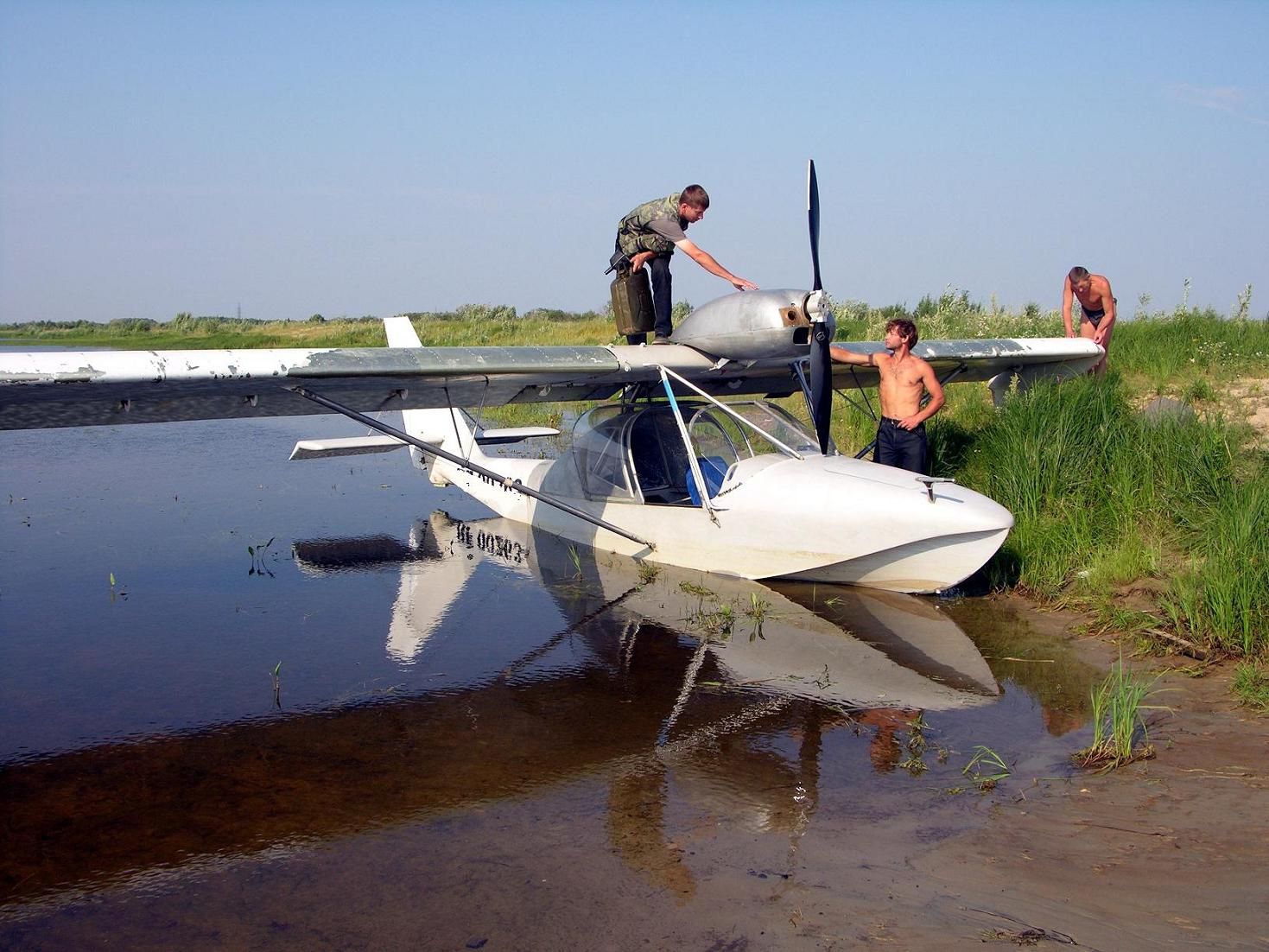

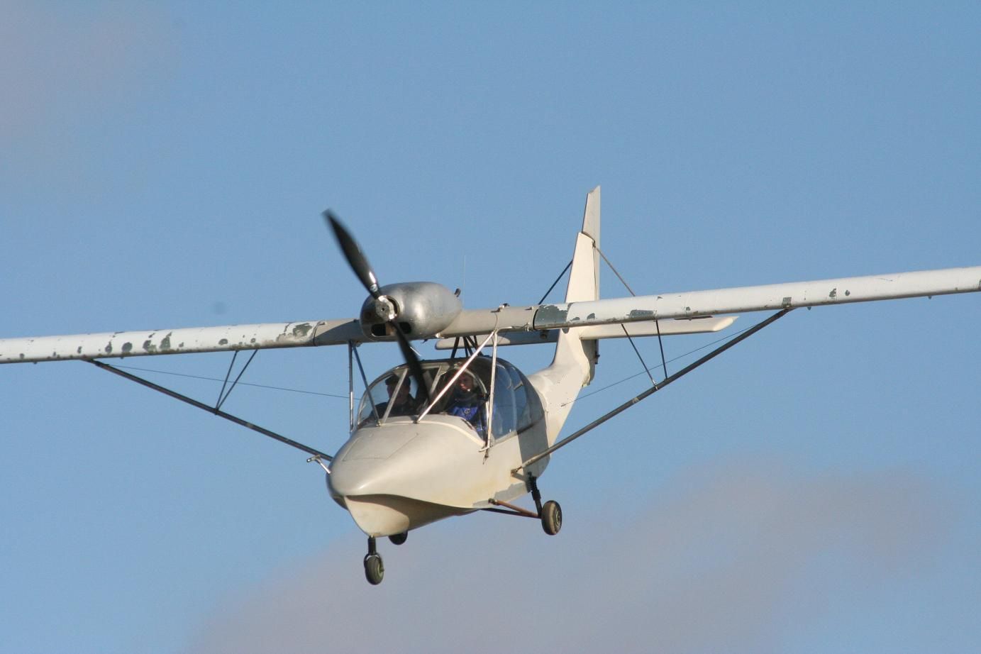

Всем привет! Прошу не обобщать Че-23 и Че-23м. Это две разных амфибии, т.к. у них разные лодки. У Че-23м больше водоизмещение, она мореходнее и аэродинамичнее. Даже для Че-23м вес очень критичен, с Ротаксом 912ULS  с полупустым баком без встречного ветерка она уверенно взлетает с 3-мя человеками на борту,а у Че-23 с тем же мотором уверенный взлёт с воды без шаманства только с 2-мя человеками. Эти амфибии далеки от Че-29, на которой есть где разгуляться с весом. Так же хочу напомнить, что Борис Валентинович для максимального облегчения планера расчитывал все узлы с минимально - необходимым запасом прочности и есть большой вопрос, выдержат ли кронштейны моторамы и силовые нервюры в центроплане вес тяжеленного К10АТ при жёстких посадках или посадках на волну. Ещё раз советую все вопросы обговаривать с конструктором этого самолёта. Он же Вам расскажет о всех особенностях в эксплуатации и обслуживании этого самолёта. С уважением!
Уважаемый Владислав, с чего Вы взяли, что двигатель К10АТ тяжелый?, Вы его взвешивали? Я ещё раз повторюсь, что он сопоставим с R- 912, мощность 102 л.с., вес с полной обвязкой, с радиатором, редуктором, правда без винта 85 кг., а лодка у нас усиленная, есть доп. подкосы от центраплана к носу фюзеляжа, как у Лыжника, на фото выше.

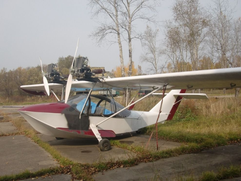

Привет! Мы за свою долгую авиационную жизнь построили 8 че-25 и 3 кит-набора
Уважаемый Friday, эту ласточку не узнаете?
Ищу первоисточники.
Не хочется "идти в воду, не зная броду"...
С уважением.

@ GRAMOPHONKEN
Привет!
Мы в 2000-2001г отправляли 3 крыла и оперения в Москву. Там были построены 3 самолета. 1-й в Жуковском - это похоже он и есть. винты на него строгал Данилюк. Фюзеляж делали местные планеристы. Возможно это 2-й или 3-й борт. На лодке приклеены були нашего тоже производства, значит борт 2002 года. Крыло с моторамами точно наше, пофиль ГАВ-1 хорда 1,3м оперение и рессоры тоже. Если сильно надо -можно найти концы. Впрочем, похоже самолет в летном состоянии.
Gramophonken, Николай Николаевич! Ты не забывай что я на материке и тут кручусь и с отправкой на Чукотку и с номенклатурой. Так что поддерживай связь если что нужно из твоего имущества купить и присовокупить, а я тебя о планах буду информировать. Если телефон не отвечает, пиши в личку.
