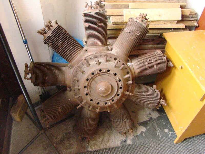

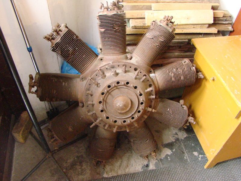

Кто может опознать двигатель?
Питер
0_68bb9_85978559_XL
    93,7 КБ · Просмотры: 133

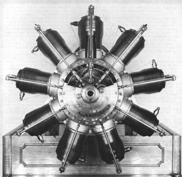

На первой фотке похоже и вправду  Гном-100 сил или Оберусель.  На второй скорее Клерже -130. На третьей не могу сказать.  Интересно,  где лежит этот Гном ?
Обратите внимание, что на всех фото кроме первой штанги толкателя клапанов, или их часть,  расположены со стороны винта.
На первом фото с противоположной. Шло их по 2 штуки на цилиндр из разных мест. Сомневаюсь, что возможен просто разворот коленвала, слишком много менять потребуется.
