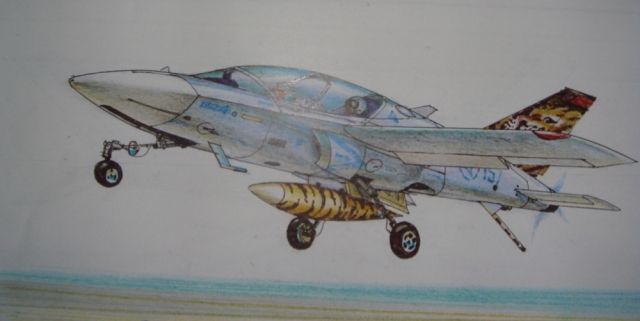

кто может построить скоростной самолет?
Yurii Koltakov
Между небом и землёй нет ни сантиметра
Вологда
Моноплан «ФЬЮРИ»
Технические характеристики
Полетный вес
495 кг.
Размах крыла
7,5м
Длина
6,3м
Площадь крыла
6,6м
Мощность двигателя
80-120 л.с.
Скорость Макс.
280-330 км/ч
Скорость Крейсер.
260км/ч
Скорость посадочная
82 км/ч
Скороподъемность
4-6 м/с
Продолжительность полета
2,5 часа
Взлетная дистанция
450-500 м. (до высоты 15 м.)
Посадочная дистанция
550 м. (с высоты 15 м.)
Экипаж
2 чел.
http://www.aviator37.ru/?mid=3&id=13
