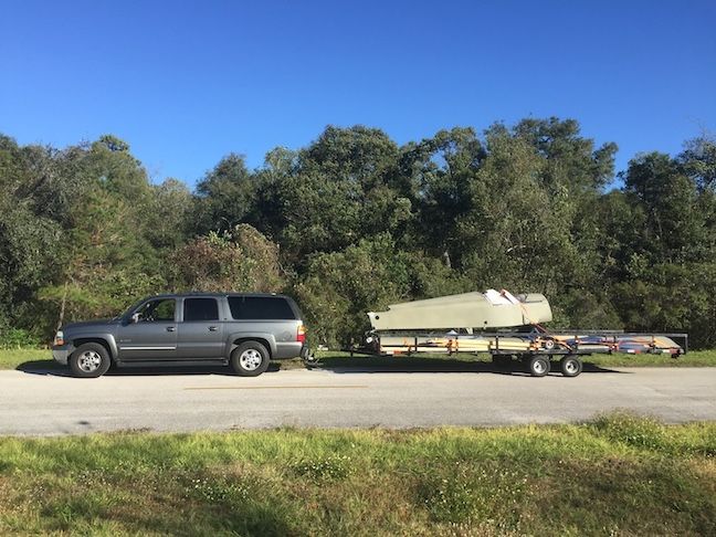

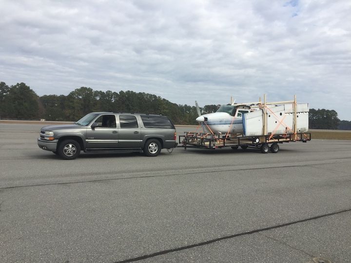

мы теперь фурами возим
    81 КБ · Просмотры: 386
    64,8 КБ · Просмотры: 416
    58,9 КБ · Просмотры: 460
    50,2 КБ · Просмотры: 412

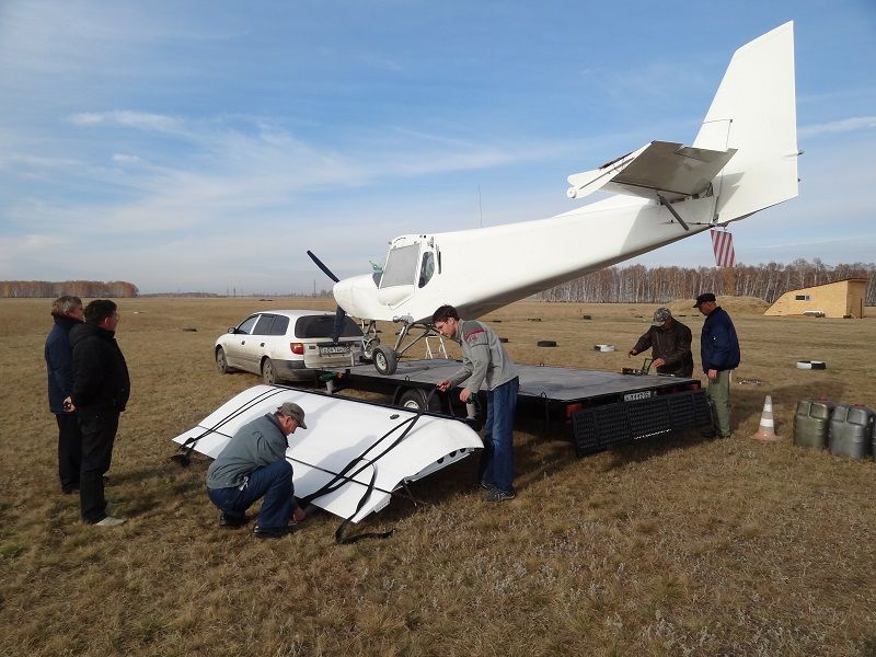

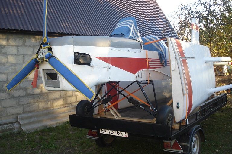

Я вот  так,  вожу  свой пипелац............
    73,8 КБ · Просмотры: 464
    93,4 КБ · Просмотры: 408
Да обычный лодочный прицеп был  мной переоборудован в  авиационный,  хотя можно  много  чего  погрузить,  а главное есть  отбортовка,  очень  просто  крепить  что либо транспотировочными лентами. С боков  видны прикрепленные трапы.

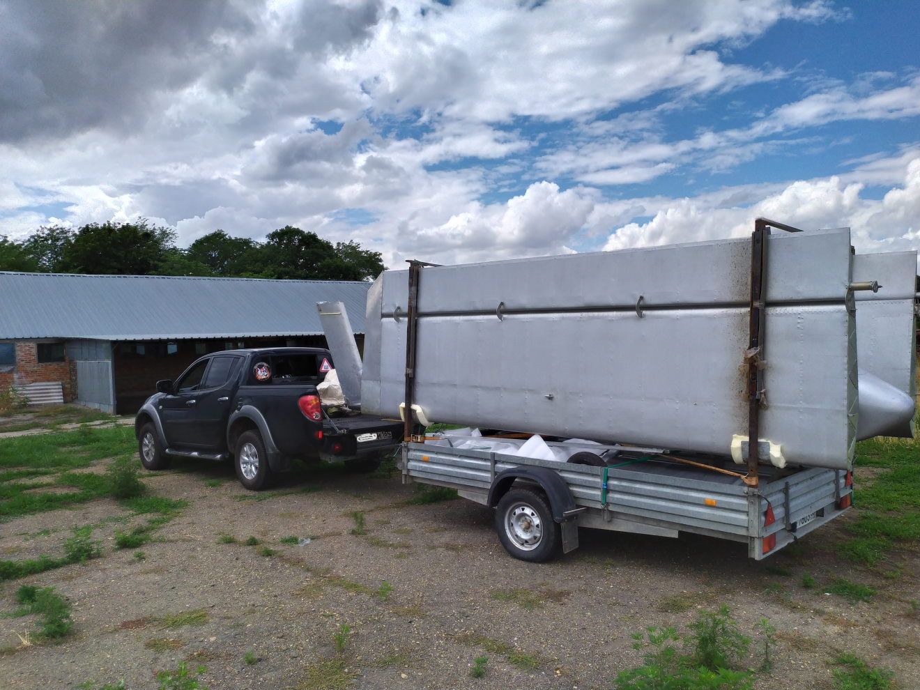

А мы так везли свой аппарат с Курганинска.
    224,3 КБ · Просмотры: 451
    198,9 КБ · Просмотры: 451
    74,3 КБ · Просмотры: 467
    79,3 КБ · Просмотры: 464
    73,9 КБ · Просмотры: 482

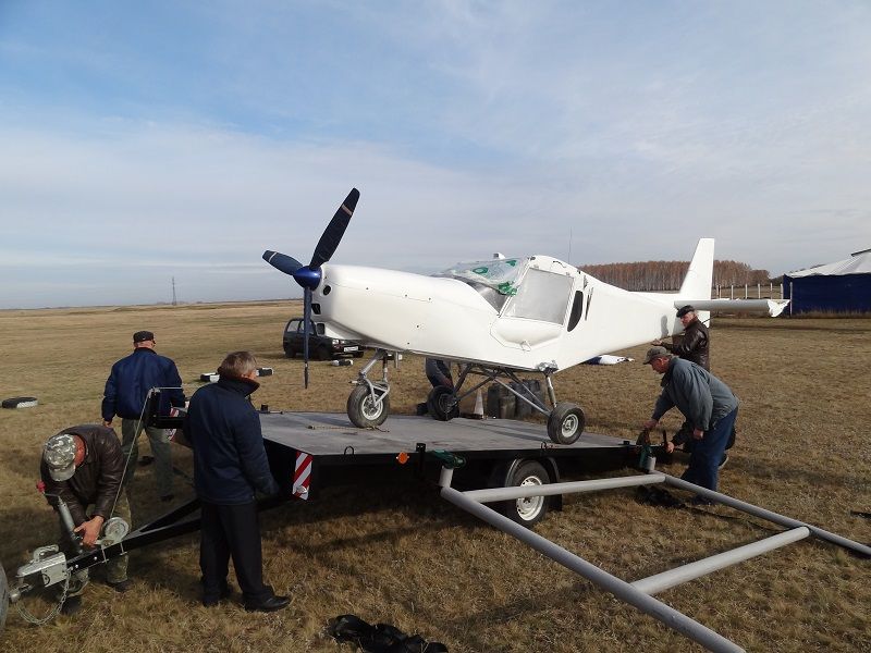

Вот так раскладываем и скатываем, закатываем ВС лебёдкой.
    90,9 КБ · Просмотры: 417
