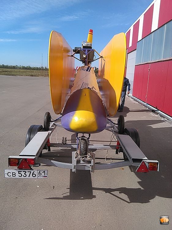

Водоплавающих вот так.

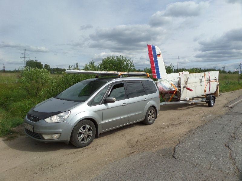

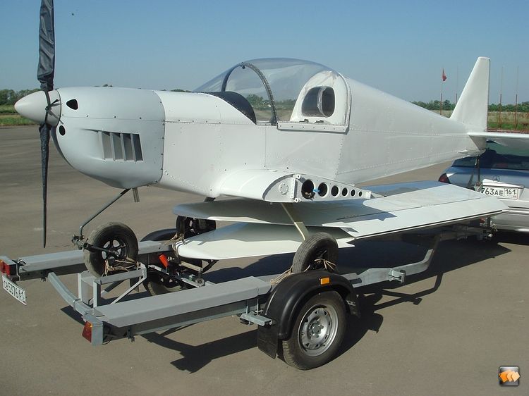

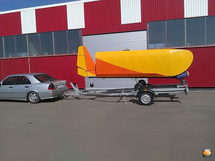

Прошлым летом пригнал прицеп с самолетом в Нижневартовск из под Калуги, расстояние примерно 3300 км. Сам прицеп покупался в Москве на заводе МЗСА целенаправленно под самолет, ложементы смастерили на месте из подручного материала. Вся дорога заняла около 4-х дней и несмотря на то, что прицеп перегонялся без номеров, остановили всего 2 раза: первый раз на посту в Ивделе "поболтать", второй раз тоже на посту в Ханты-Мансийске, но уже для проверки документов.  Документы на самолет не смотрели, проверили только ПТС на прицеп.
    80,6 КБ · Просмотры: 376

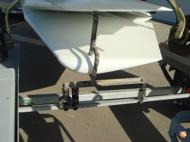

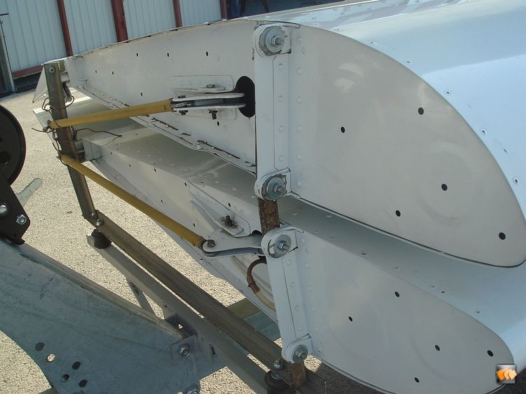

Прицеп под самолетку , МЗСА 81771Е- исходный, только навешены ложементы.

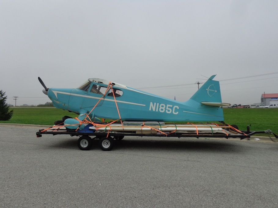

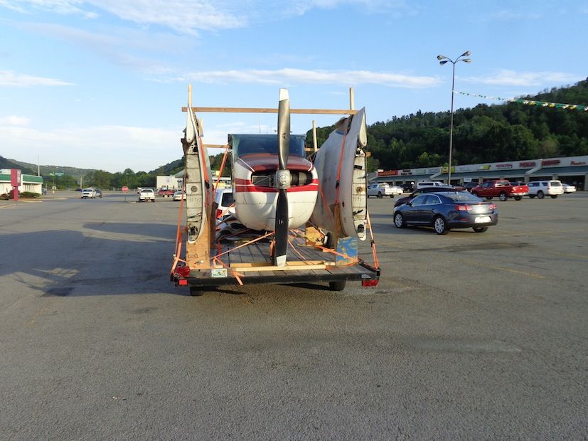

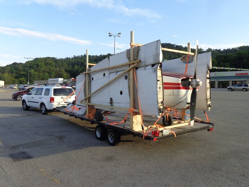

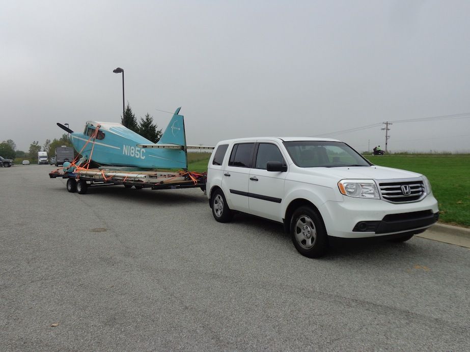

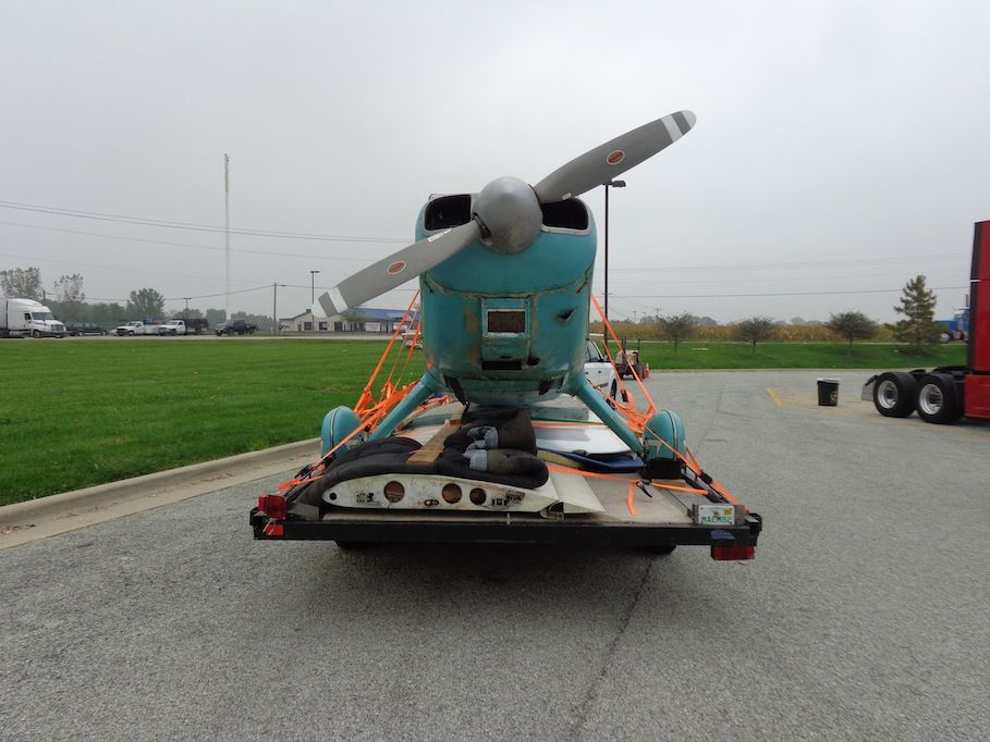

Stinson 108

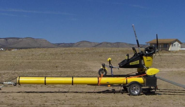

Уважаемые форумчане!
Прошу помощи более опытных чем я людей.
Подсмотрел на нашем форуме, что кто-то перевозил крыло в 6-ти метровом пакете в пластиковой канализационной трубе диаметром около 315мм.
Померил ширину пакета с крылом - около 280мм.
Возник вопрос - ранее, при хранении и перевозке я всегда под крыло подкладывал доски 6-ти метровой длинны и пакет с крылом полностью лежал на досках.
Собственно вопрос, а если вставить крыло в такую трубу  и использовать эту трубу как контейнер для перевозки/хранения, не повредится ли крыло, ведь оно изменяет геометрию своего сложенного состояния при помещении его в трубу?
Огромный плюс в том, что контейнер получается герметичным - на него продаются герметичные заглушки (при необходимости можно легко сделать вентиляцию), а так же такой контейнер абсолютно не боится коррозии, осадков и т.д.
Посмотрел параметры таких труб в Интернете, цена около 5 000р. за 6-ти метровую трубу (6150мм), вес около 45кг.
К сожалению, в виду личных обстоятельств, меня выселяют из гаража, придется подыскивать новое место хранения. Вариант хранения крыла  у чужих людей рассматриваю, но хочу изготовить защитный контейнер к крылу, дабы исключить случайное повреждение, пыль в чужом гараже/складе/ангаре, ну и т.п. вопросы "бытового характера".
Может у кого-то есть опыт и/или идеи по изготовлению контейнера для перевозки/хранения крыла в 6-ти метровом пакете?
Поделитесь, пожалуйста, буду очень очень благодарен!
С уважением ко всем участникам форума.
    47,9 КБ · Просмотры: 294
Если только для хранения или переноски, то конечно не повредится.
Но при перевозке крыло будет прыгать внутри трубы на ямках, поэтому все выступающие элементы каркаса надо оборачивать либо пенорезиной либо мебельным поролоном (обычный поролон не годится т.к. он слишком мягкий)
Для дальних перевозок я бы перед помещением крыла в трубу, обернул бы пакет листом изолона 10мм чтобы даже на чехол крыла не было бы жёстких воздействий.

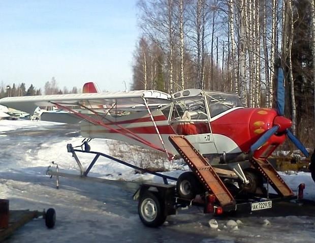

Вариант транспортировки. Всё в законе . Самолет до 115, прицеп с номерами. 🙂
