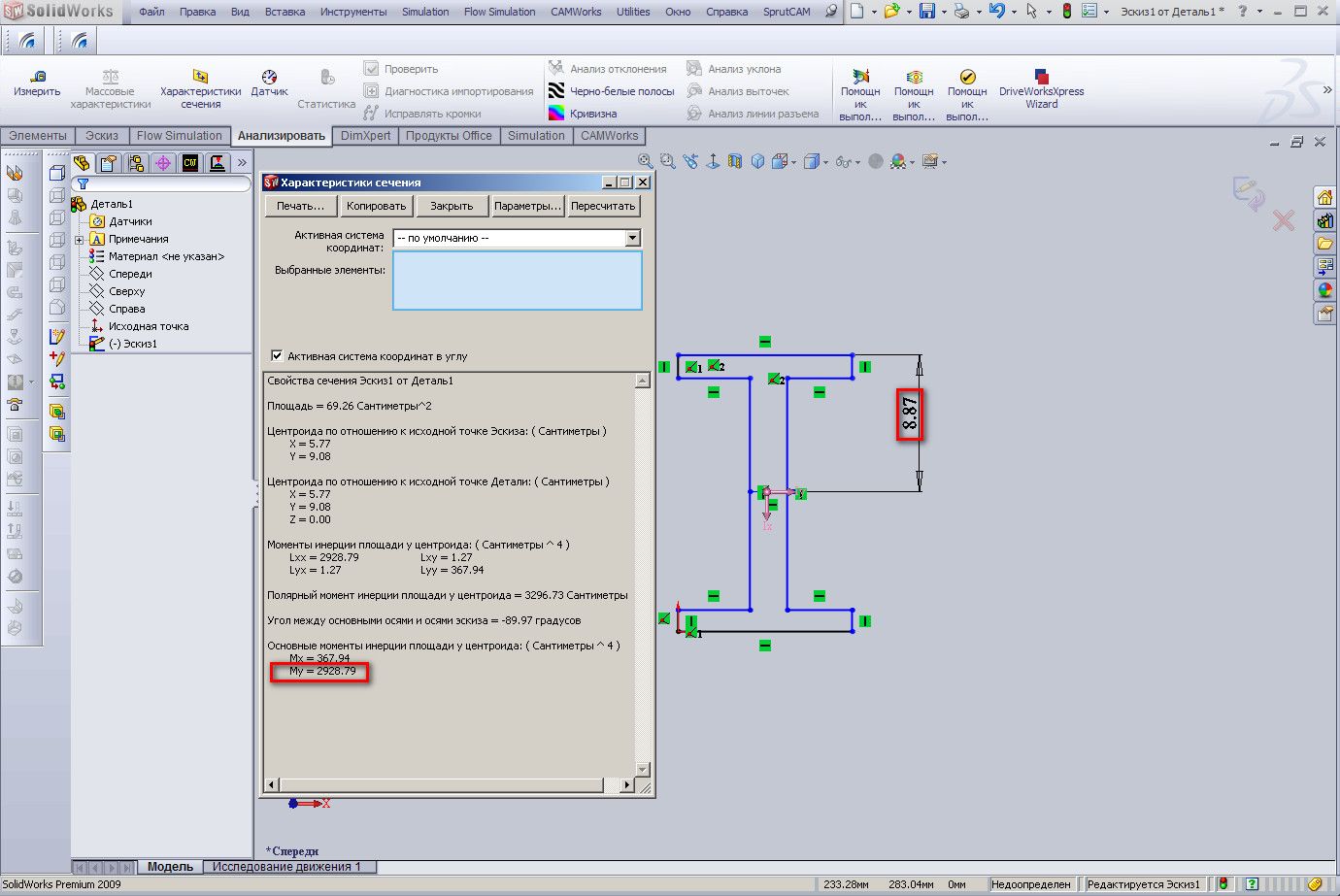

Занимаюсь оптимизацией лонжерона по весу. Часто нужно знать момент сопротивления сечения. Пользуюсь простейшей прогой. Для SW в свойствах сечения есть параметр полярный момент инерции площади . Понимаю что это не Момент сопротивления. Подскажите выход. Что-то запутался. Можно ли посмотреть момент сопротивления в SW и как?
Заранее спасибо.
Поделите момент инерции сечения на величину расстояния от центра сечения до границы сечения - это и будет моментом сопротивления (в направлении соответствующей оси сечения). Естественно с соблюдением размерностей измерения.

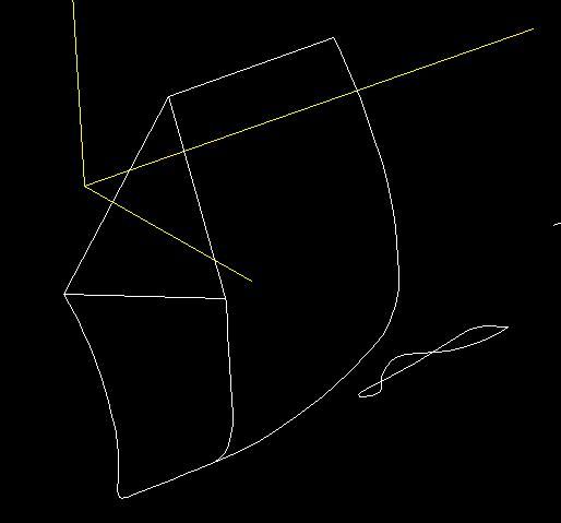

Приветствую сообщество!
SW не пользую, но есть необходимость выполнить такую работу - натянуть поверхности одинарной кривизны на 3d каркас (нарисован в AutoCAD), а затем развернуть их на плоскость.
Кто возьмется "потренироваться" на возмездной основе?

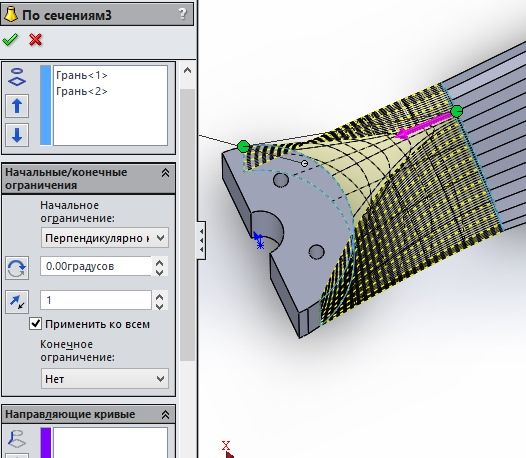

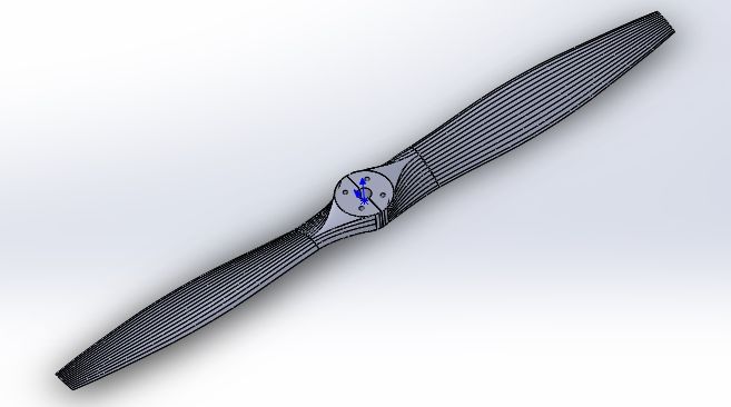

привет ! у кого есть обучалка по созданию пропеллера в SW  :cool:
D
DesertEagle
Вот тут неплохая методика: http://www.nmine.com/solidprop.htm. Там же коэффициенты для создания сечений: http://www.nmine.com/propeller.htm . Нужно всего три сечения на 20%, 70% и 100%. Их можно смасштабировать и повернуть в солиде вручную, а можно написать программку. Я пользуюсь специальным скриптом, который по этой методике строит все 10 сечений и сохраняет в DXF, который потом импортирую в солид. Скрипт во вложении, правда он несовершенен, там много лишнего, оставшегося с предыдущих версий. Но пользоваться можно. Откройте в блокноте, измените параметры и сохраните. Потом запускайте двойным кликом, рядом появятся DXF файлы.
Единственное отличие, соединение со ступицей я делаю иначе. Ступицу рисую нормальную (не масштабируя 20% сечение в 5 раз и не обрезая лишнее). Часть лопасти от 20% до 100% объединяю простым По сечениям. А потом почти готовую лопасть и ступицу соединяю вторым отдельным По сечениям. Тут есть два момента. На окружности ступицы надо выделить отрезок поближе к лопасти, иначе солид не сможет построить геометрию, если указывать на диаметр окружности (см. ниже скриншот). И при создании По сечениям, начальное ограничение надо  задать Перпендикулярно (см. ниже скриншот со стрелкой). Тогда переход от лопасти к ступице будет плавным.
Если при создании По сечениям лопасть перекручивается, то надо мышкой сдвинуть зеленые кружочки на сечениях, чтобы они попадали на одну точку. Например на заднюю кромку профиля. Солидовская модель для примера лежит тут: http://yadi.sk/d/elGtiGFLF9muW (кажется, для SW 2013, но точно не помню).
Самостоятельно, с момента установки до отправки на станок ушла неделя  :)
Был один вопрос, тут на форуме помогли.
Краткая инструкция: (может и не верная, но рабочая 100%)
1.На плоскости сверху рисуем эскиз окружность. (ступица)
Вытягиваем из нее бобышку в две стороны.
2.создаем плоскость параллельную спереди или справа с отступом на ~пол радиуса предыдущей окружности.
3. Создаем на ней эскиз, на нем рисуем точки, координаты точек первого профиля(берем из экселевских считалок винтов которых полно на форуме.) соединяем точки инструментом сплайн.
4. Создаем плоскость параллельно спереди или справа с отступом на величину на которой должен быть первый профиль,
Создаем на ней эскиз, ставим точки по координатам, сплайн..
И так до победы, в итоге десяток плоскостей на нужных расстояниях от центра с профилем на каждой.
Важно! Многие проги выдают координаты точек и угол!
Тогда, после отрисовки, нужно повернуть профиль на этот угол относительно центра.
Потом создаем трехмерный эскиз, в нем спалайном прорисовываем две кривые по вершинам профилей, носик/кончик.
Создаем тело по сечениям, выбираем все сечения и направляющие кривые из трехмерного эскиза.
Получаем лопасть.
Делаем круговой массив, получаем вторую/третью лопасть
Ну вот как то так. Есть +- нюансы, но по ходу дела разберетесь.
Читаю во второй раз, не понятно что вобще нужно то ? :)
