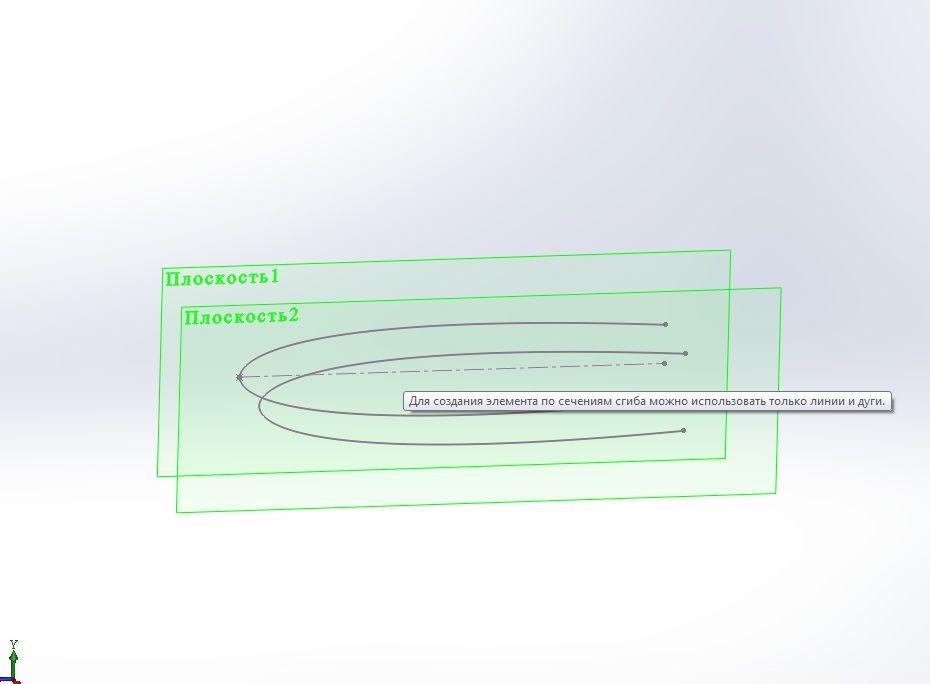

Пытаюсь построить элемент посечениям сгиба(профиль построен сплайном).А эта сволочь т.е. Солид выдаёт очередную отмазку

Должно все строиться нормально. Какая версия SolidWorks у Вас используется? Старые солидворксы не давали листовой металл по сплайнам строить. Может в этом причина. В 2013 и 2014 точно работает.

Пробовал сплйнами -выдаёт такую же табличку как на скрине выше.
Дугами -всё нормально. Осталось профиль построить дугами???? Чтобы его величество SW-2014 постарался

Да, наверное, старая версия Солида - миллионы таких поверхностей строились без вопросов. Здесь же не знаю, что и посоветовать - разве, что саппроксимировать сплайны сопряженными дугами, оставив ключевые точки на месте.
Или наплюйте на листовой металл и просто вытяните поверхность по сечениям, придав потом ей нужную толщину.
Собственно, применение листового металла имеет преимуществом построенную развертку - в данном случае, она и так элементарна.

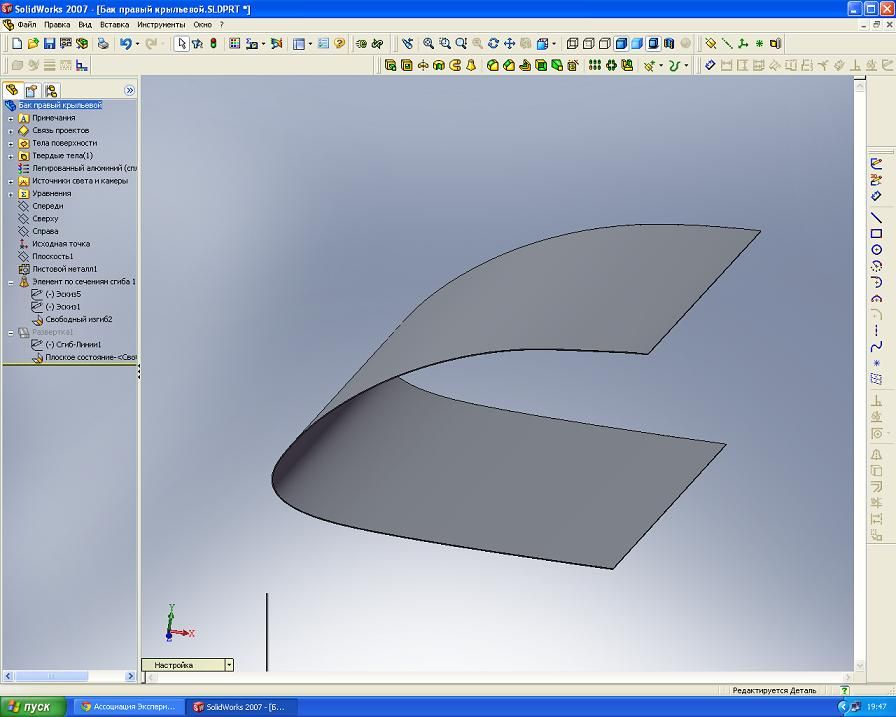

Развёртка то и нужна,сперва прстая потом сложнее.А для чего он нужен этот солид.И так много внимания к себе требует.
Вот и должен вкалывать
А поверхность строиться без проблем.
Особой скорости я в работе не заметил.
Если с развёртками не получиться, подумываю вернуться на 2013.

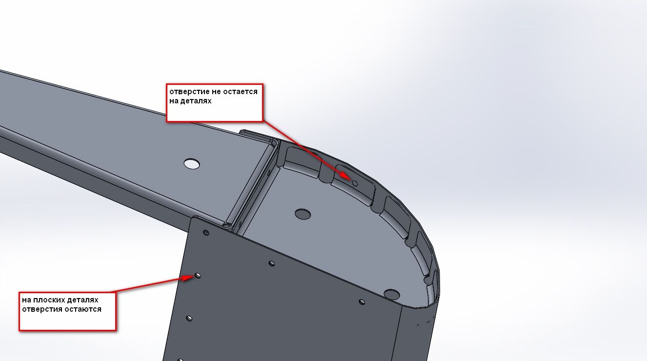

Здравствуйте! Возник следующий вопрос:
в сборке на плоских участках деталей отверстия делал функцией "вытянутый вырез", ставил галочку "распространить элемент в деталях" и отверстия остаются на всех деталях данной сборки
(и на развертках деталей). Но там где деталь не плоская "вытянутый вырез" не получается у меня.
Ставлю  "отверстие под крепеж", "распространить элемент в деталях" но на сборке отверстие остается лишь на одной из деталей, хоть и обозначена функция "насквозь" и направление выреза менял. А на деталях после закрытия с сохранением сборки ничего нет...
Что я делаю не так?

Один из недостатков солида, тоже когда-то мучился. На неплоских участках листовых деталей не делает он отверстия, ибо не может развертку рассчитать.

Солид делает отверстия на не плоских участках и разворачивает их в развертку. С помощью функции отверстия под крепеж.

Да, виноват... не отверстия, а вырезы не делает.
Почему у Vovan250276 не получается отверстие под крепеж не знаю. Там еще есть окно где можно выбрать детали, которые протыкаются отверстием. Вот может быть туда что-то попало.

Так я этой функцией и делаю, все развертки получаются с отверстиями. но почему то на одной из двух деталей. Менял все, что можно менять в определении отверстий под крепеж. Результат - ноль. Короче говоря - на обшивке лобика отверстие остается, а на нервюрке нет.

Пришли модельку детали посмотрим. Так удаленно не смогу помочь.
