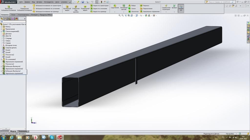

Уважаемые господа кто работал в Solid simulation.
Требуется помощь. Не могу понять или глючит программа или не хватает знаний. Просьба помочь
petriv
Вот такая балка верхний и нижний пояс Д16т 2 мм и боковые стенки 1 мм.
Закрепление моментное в корне  и опора на две пластины. Нагружение силой в торце балки.
Пытался через оболочки считать то не хватает закрепления то контакты неправильные. Да деталь многотельная. Пытался через балки верхний нижний пояс и твердое тело боковая стенка не получается.Так же через балки поясов и оболочку боковых стенок.

Нельзя рисовать сборки в детали. Рисуйте сборку в сборке и нагружайте в сборке.
