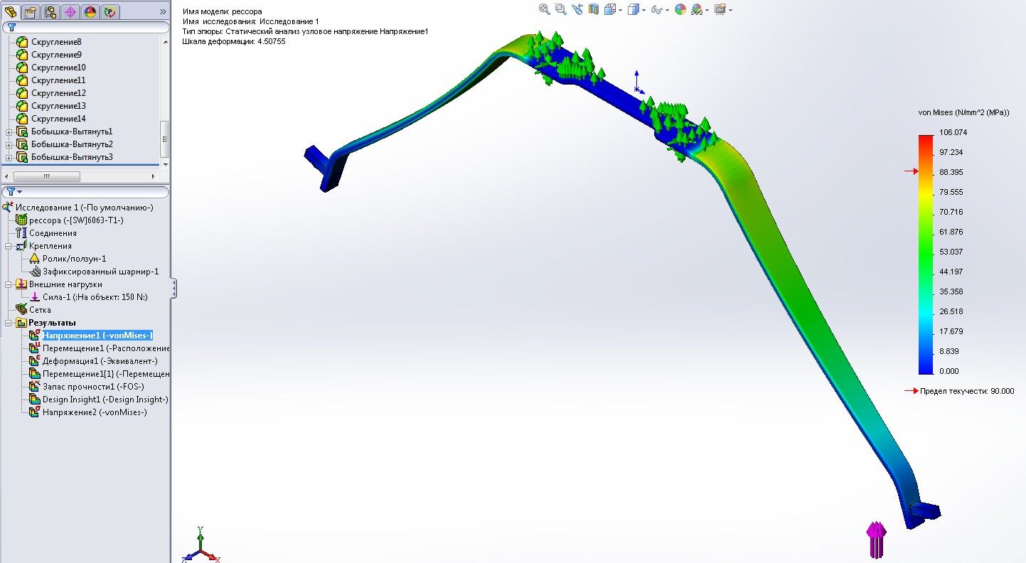

Я построил самолет!
Поменял немножко геометрию, добавил скругления и убрал в центральной части.
Такой результат можно считать удовлетворительным?

Сколько и куда приложили? И что у вас закреплением?
Такое ощущение что у вас защемлено в опорах.
Расчет линейный? Тут нужен нелинейный расчет.
Проверьте ручным расчетом двух опорную балку с нагрузкой приложенной на концах.
Если у вас нормальные напряжения и моменты , в середине, между опорами совпадут, то расчет похож на правду. Сейчас же - не похоже.

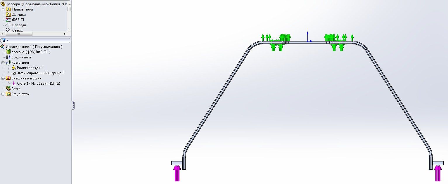

Я построил самолет!
Рессора имеет вот такой вид.
Усилия приложены на имитацию шасси.
Закрепления двух видов, первое - ролик/ползун, по плоскости, прилегающей к фюзеляжу, второе - зафиксированный шарнир в 4-х отверстиях для болтов.
Средняя часть рессоры обычно тоже работает, а это закрепление фиксирует среднюю часть. Тут скорее ролик\ползун нужно ставить параллельно плоскости спереди
andrey
ОКБ "Дельфин"
Не надо забывать, что рессору ещё и крутит.
Понятно, что крутит.
Но для начала грамотно закрепить нашу конструкцию необходимо в Солиде. Потом грамотно приложить нагрузки. Остальное Солид сделает сам. Но после этого надо грамотно прочитать результаты исследования.
Казалось бы все просто. В сети можно найти Алямовского, может кому поможет.
Далее идет понимание сопротивления материалов и физики. Расчет на компьютере это всего лишь инструмент инженера. Без знания сопромата ничего не посчитать правильно. Даже в SW. (инф. для справки)
+100500 - ни убавить ни прибавить. Имея на руках такой инструмент, как SW Simulation, нужно им пользоваться, но малейшая ошибка на этапах закрепления, приложения нагрузок и исследования результатов может свести все усилия на "нет".
Тема интересная. И на примере расчета рессоры может попробуем разобраться с этим вопросом?

Слишком сложный расчет выбрали для тренировки. Почитайте литературу как считают шасси. Там даже колесо играет важную роль. Если моделировать этот процесс то и колесо нужно прорисовывать.
Такие вещи считают не в статике, а в динамике. И основным параметром работы этого узла является не прочность, а энергопоглащение рессоры. Опять же вернемся к вопросу что хотите получить в результате расчета.  Считать рессору только на прочность не имеет смысла. Ну выдержит она, а дальше что? Если бы подвеску автомобиля то же считали только на прочность то вряд ли бы на них так комфортно ездили. Что бы считать такие вещи нужно изучить теорию по книжкам. Полностью владеть и разбираться в этой методике. А компьютер только лишь позволит смоделировать условия нагружения. Тогда и будет понятно где и как какую нагрузку прикладывать. Все остальные расчете без этого понимания просто баловство.
В упрощенном варианте, я понял, что
Цель одна: выяснить какой материал и какой толщины подойдет для изготовления рессоры.
iae
Надо рассчитывать работу, которая должна поглощать рессора. По работе - необходимый прогиб. После этого подбирать толщину и ширину рессоры.

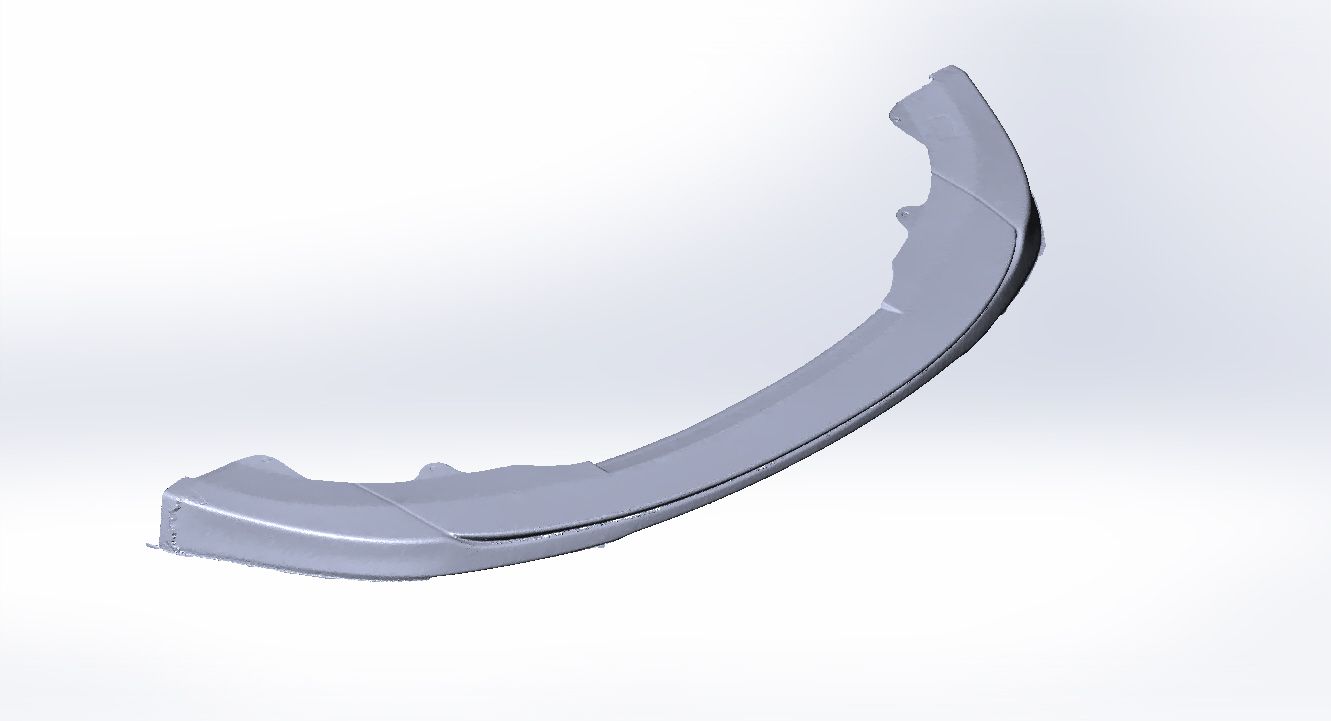

Сканируем деталь, получаем облако точек или графику. Как из этого добра сделать твердотельную модель ???
Облако точек нужно преобразовать в поверхности, заполнить пробелы, которые будут, затем команда - сшить поверхности, там поставить галочку  "попытаться создать твердотельный элемент". Сразу может и не выйти,
но хорошенько поковыряв инструменты поверхности - результат будет.
Володя, чем сканируете? Оптический сканер, лазерный или координатной рукой? Преобразование в какой формат нужно?
Лазерный.
В принципе есть интересные задачки для сканера, с последующей доработкой моделей для обработки на станке. Но что и как делается, пока лично у меня просто провал в познаниях. Короче надо заполнить пробел в образовании между возможностью отсканировать и получить из этого нормальную модель. Форматы могут быть разные, главное модели бы ровные  :IMHO
И возможность их модифицировать.

Лазерный.
Это называется, обратный инжиниринг.
Всё в ваших руках ;). Но форматы никак не могут быть разными, а лишь определенных типов, в основном классический набор для програм таких задач. Точность до сотки это одна цена, до десятки совсем другая, а там уже твори что душе угодно, в любой из 3D программ. Только цена боюсь будет непомерной, хоть она того и стоит :). Главное понять, а надо ли оно.
Самое главное, что я понял за прошедший период времени, что делать твердотельную модель не обязательно. Станки едят разные расширения.  А 3д графика эффективнее и говорят проще в работе в специальных прогах типа 3Д МАХ, Блендер, нежели в Солиде.  СТЛ - самый ходовой и всеядный формат в этом вопросе.
