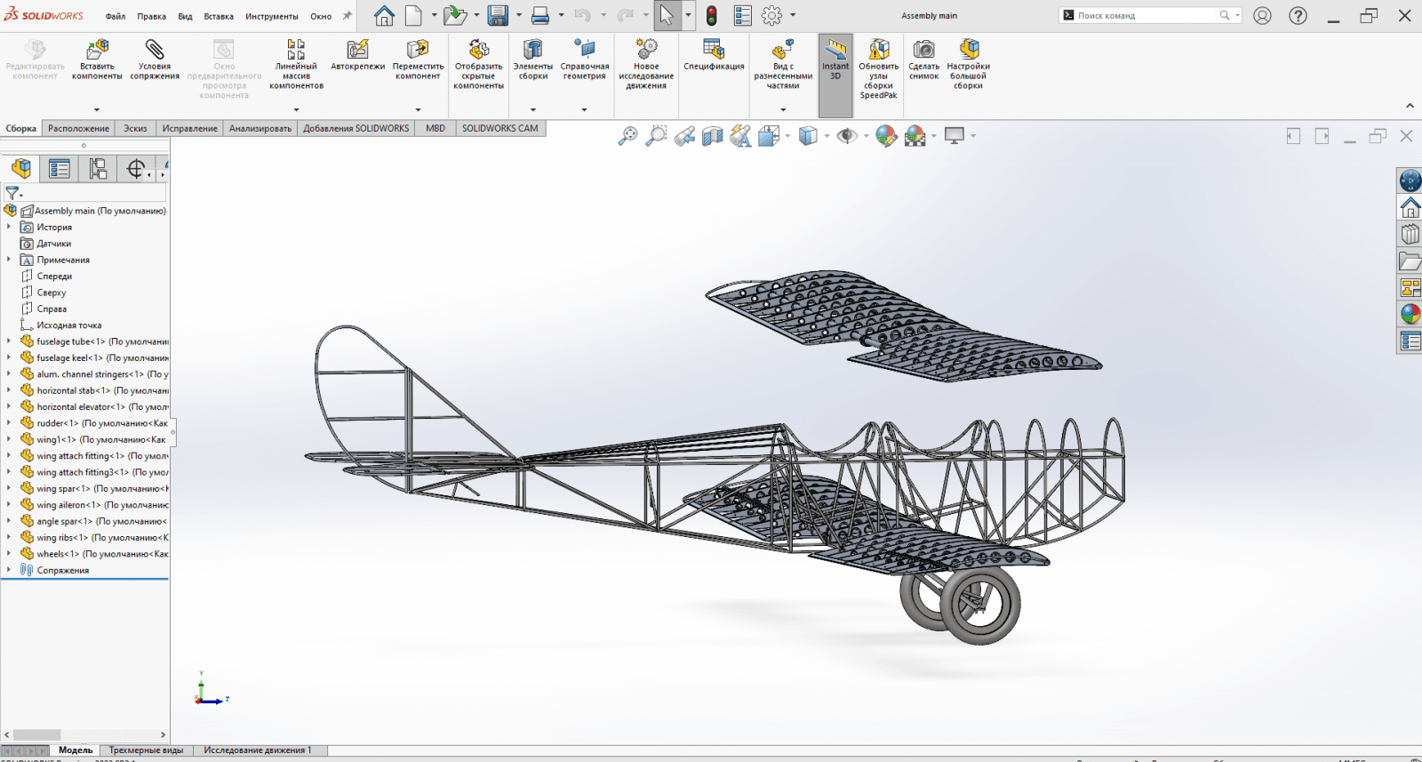

В Solidworkse уже давно "ковыряюсь", интересно, а испытания на прочность, газодинамика соответствует реалиям,?может кто-то проводил такой эксперимент, . ну наличие соответствующего оборудования , лаборатории и результаты "испытаний" в Солидн
Фермы и отдельные детали считает корректно, сборки - плохо. Газодинамика - вообще ни о чём, не стоит и время терять. Ни один коэффициент не считает правильно.

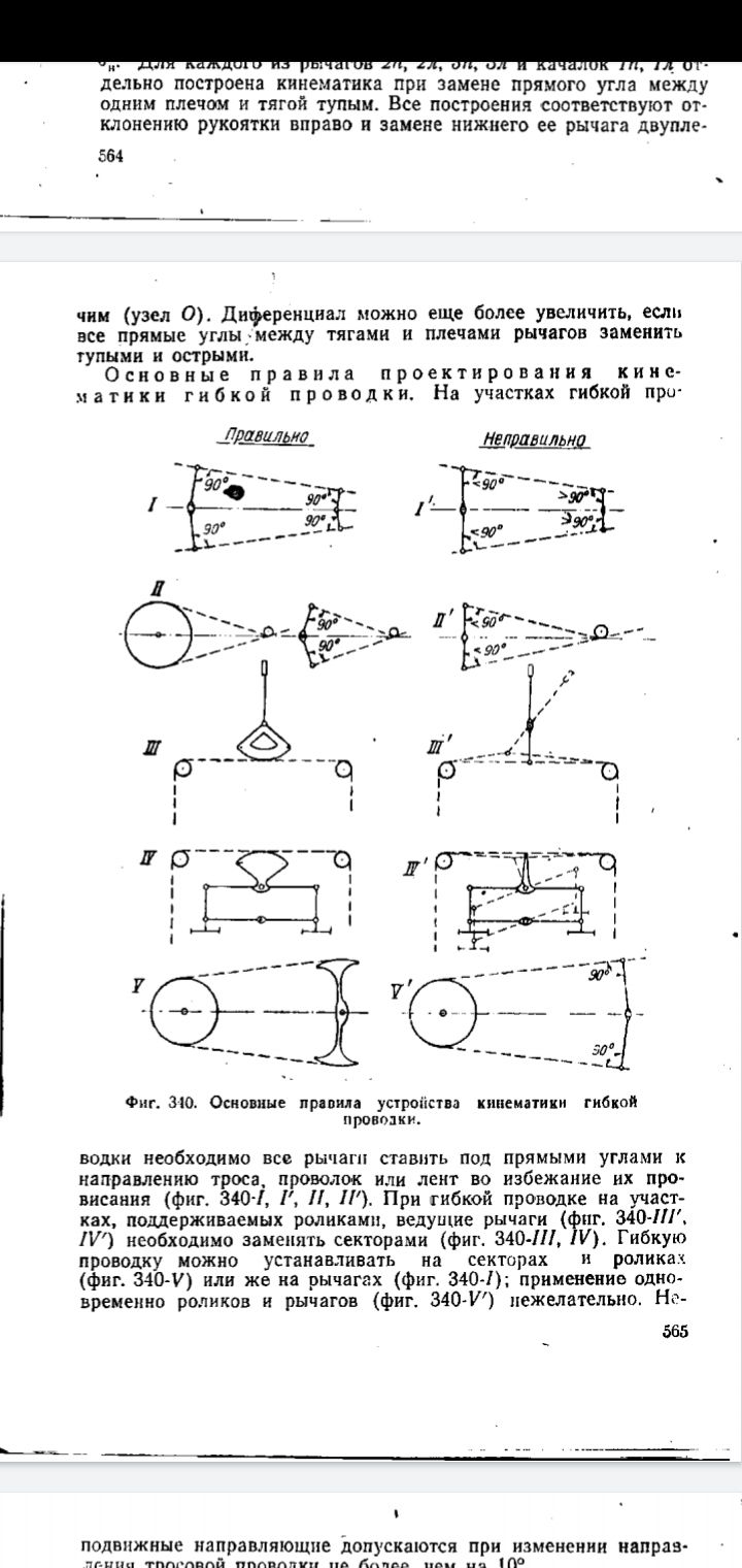

Добрый день. Подскажите такой момент. Как в Солиде нарисовать тросовые растяжки? Просто как твердые прямые стержни?
И особенно большой вопрос по тросовой проводке управления - каким инструментом ее изобразить так, чтобы в сборке можно было задать взаимосвязи для проверки управления, с учетом перегиба проводки по роликам.
Спасибо.
леха (magnum)
Aeropract.ru
Жуковский
Спасибо.
Я линиями рисую с касательностью к ролику. Проверка простая, там две качалки на педале и на руле, вот их отношение длин и есть передаточное отношение.
