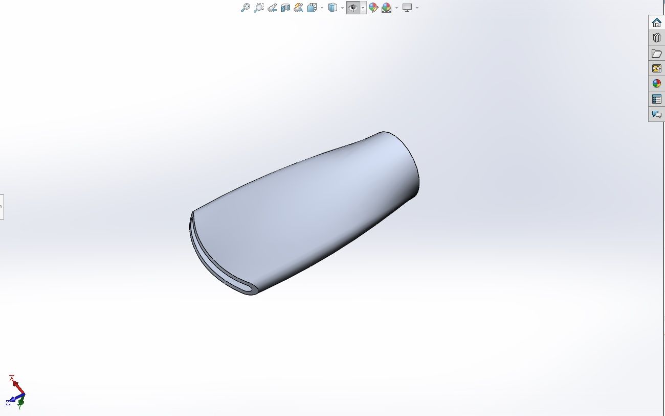

Одно сечение окружность , второе овал. можно ещё направляйки в 3D эскизе соорудить из сплайнов.
Делал два овала чтобы получить длинный прямой участок. Ширина плоской части - периметр окружности деленный на 2 ( грубо но для меня хватит )
