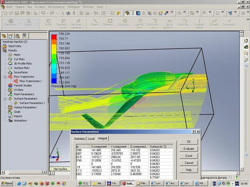

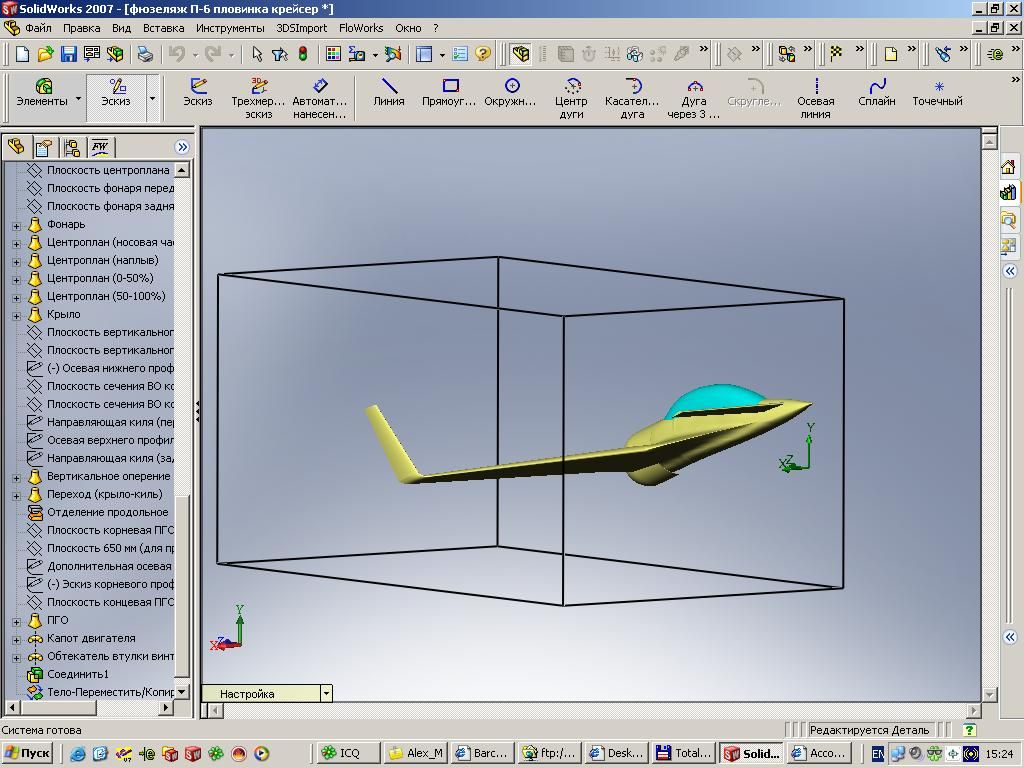

Вот, кстати, какой "мультик" можно собрать с помощью CosmosFloworks, фотошопа и gif редактора.... http://sla-avia.narod.ru/flow/cw-flow-1.gif  (дождитесь окончания загрузки мультика !)   :eek:

Да, полученные AirMan`ом данные, особенно по Х больше похоже на правду, чем те которые получались в результате вращения потока относительноо модели...
Правда на дохлом режиме счёта  - 3... но тем не менее.... есть повод для размышлений...
Что модель крутим в потоке, что поток вокруг модели... результат в идеале должен совпадать... а тут совершенно разные цифры...
А такого по идее быть не должно...  :STUPID
Однако... придётся всё пересчитывать...  :mad:
Скоро запустим модель на просчёт заново.. не выключайте "телевизоры"...   ;D

Методика описана тут http://sla-avia.narod.ru/project-raschet-p6-2.html - Часть 4. Поверка аэродинамической компоновки с помощью CosmosFloworks 2007 SR0 PE
