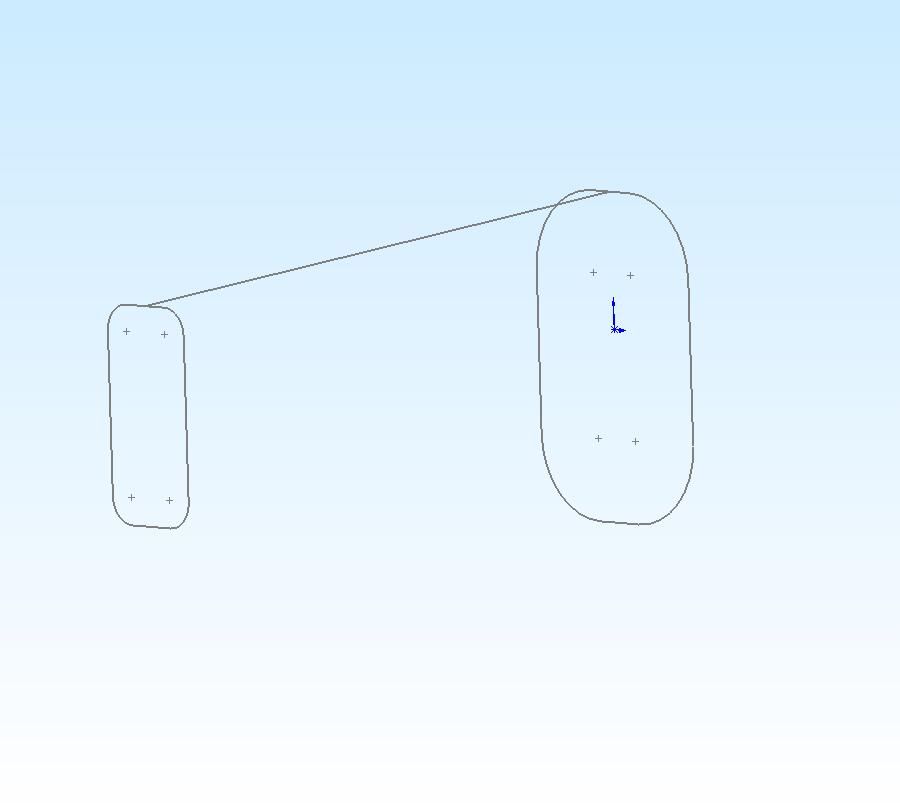

Там есть два варианта построения по сечениям. Один строит поверхность, другой строит твёрдое тело, из которого потом можнопостроить оболочку.
А это пример построения твёрдого тела по сечениям, извини, что не самолёт.
Как я понял, первый вариант это:
1) Создать кучку вспомогательных плоскостей (по числу имеющихся сечений детали) с пом. "Справочная геометрия -> Плоскость"
2) На каждой создать по 3Д-наброску сечения... Можно наваять прямо сплайнами.
3) На основе этих сечений создать "Поверхность по сечениям" (loft) выставив галку "Объединить смежные грани"
Потом есть шанс что полученной поверхности удасться сделать "Бобышка/Основание -> Придать толщину"
При этом получаем опять же поверхность, но уже с заданной толщиной...
А что за второй способ? С помощью чего построить твердое тело по сечениям?
Я видел что если выбрать "Поверхность ->Сшить" то там можно поставить галку "попытаться создать твердотельный элемент"... Это оно или можно как-то построить твердое тело по сечениям сразу?
SKR - спасибо. Приятно видеть в Вашем лице исключение из правил. Обычно знающий народ сразу отсылает к мануалу... :)
SKR
Я люблю этот Форум!

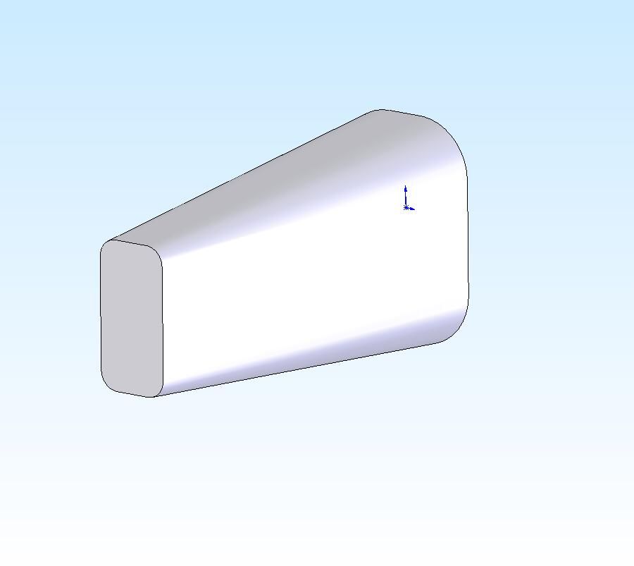

Для начала достаточно двух сечений, начало и конец. Сечение всегда или почти всегда лучше делать сплайном. Тогда направление можно прикрепить в любом месте сплайна, если же сечение построено из отрезков прямых и радиусов, то направление прикрепляется только к средним  точкам и в местах стыка отрезков и кривых. Это очень неудобно. Напрвлением может быть любая линия на плоскости и трёхмерная, просто прямая, радиусы и сплайны.
Вот пример.
SKR
Я люблю этот Форум!
Надо заметить, что направление можно и не делать, но тогда направление будет построено программно, а это значит, что оно будет прямой, соединяющие точки стыка радиусов и прямых.
Поэтому направление надо задавть всегда и в том количестве, которое требуется для правильного отображения задуманного.

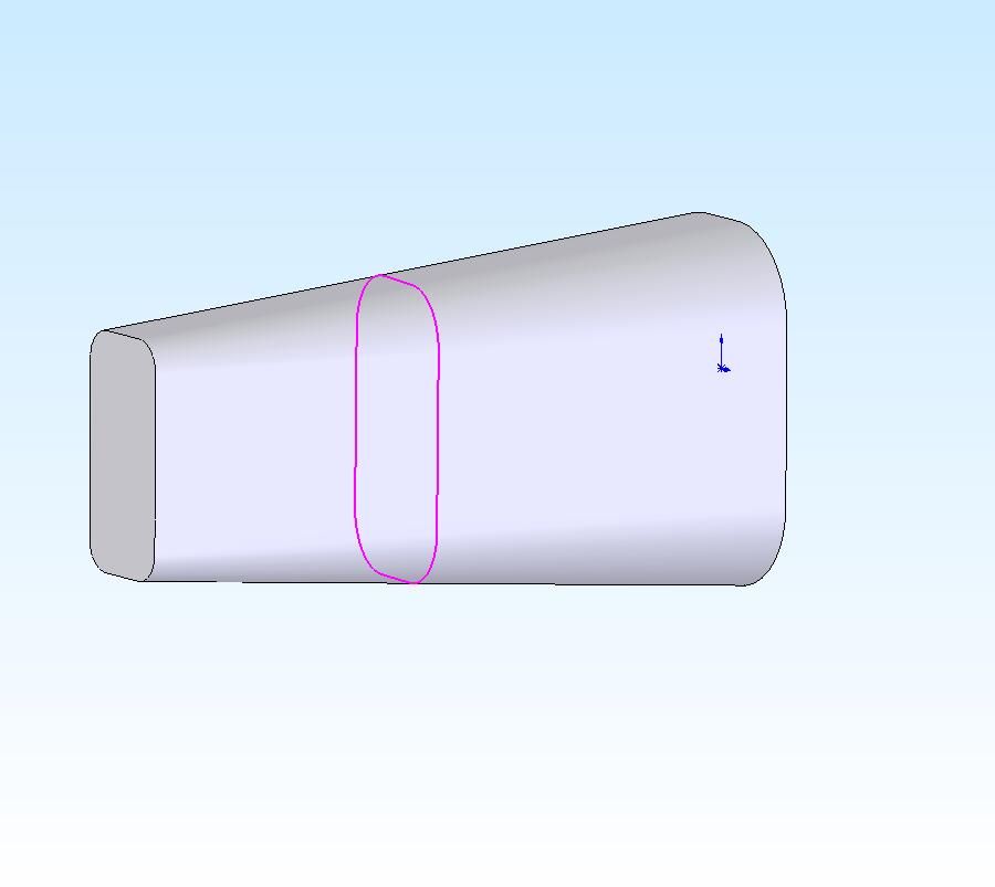

Теперь можно вставить любое количество дополнительных сечений. Надо навести курсор на деталь и щёлкнуть правой кнопкой. Выпадет меню, в котором будет раздел "добавить сечение".
Выбираем его и видим плоскость, выбираешь её положение и фиксируешь. Открыв созданное  "Бобышка/основание по сечениям" увидишь, что появился ещё один эскиз. Изменяя его геометрию, можно менять форму тела. Незабудь, что направление для таких манипуляций должно быть сплайном.
Вообще, тут столько всяких но, что лучше всего идти по ступенькам самому, а я помогу, если возникнут вопросы. К тому же, лучше конечно найти русскую версию и желательно из последних.
Для SW, а это 2006 и 2007 версии, дело не сложное.
  • 17,2 КБ Просмотры: 152
