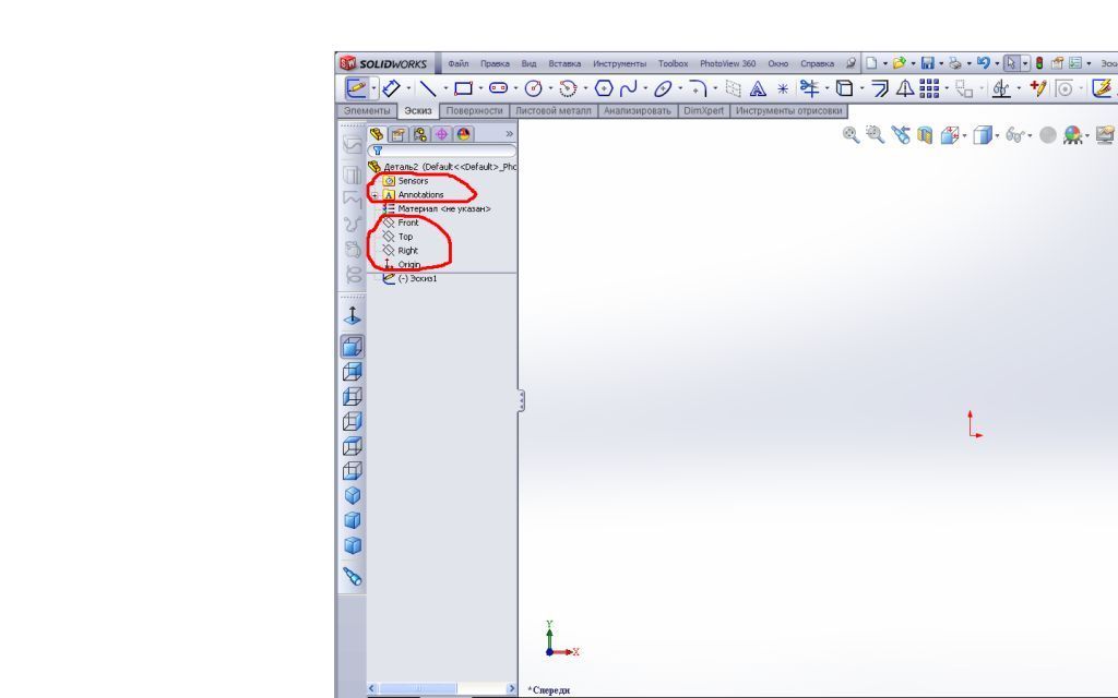

Подскажите пожалуйста почему в дереве конструирования названия некоторых позиций, таких как; виды, примечания, исходная точка, датчики на английском языке?
Что не так?
Где поставить, или снять галочку?
Все облазил, ни чего не нашел, прошу помочь.
До этого стоял SW 2009, все было на русском.
