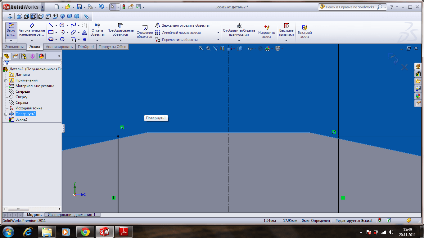

Как сделать развертку кривой поверхности? Плоскость выполнена по 3д и обычному эскизу. Файлик по ссылке http://narod.ru/disk/29505204001/[ch208] [ch208]°[ch208]·[ch208][ch178][ch208]µ[ch209][ch128][ch209][ch130][ch208][ch186][ch208][ch184].rar.html
Переведите в листовой металл.

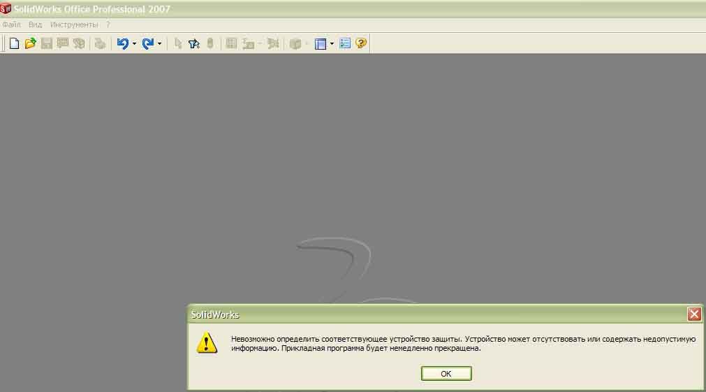

Устанавливал СВ 2007 на настольном компе, СВокс запускается НО:  Выскакивает таблица - Не возможно определить соответствующее устройство защиты. Приклодная программа будет немедленно остановлена.
Может из за того что антивирусник просрочен?

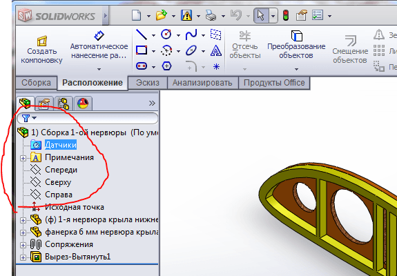

Подскажите пожалуйста почему в дереве конструирования названия некоторых позиций, таких как; виды, примечания, исходная точка, датчики на английском языке?
Что не так?
Где поставить, или снять галочку?
Все облазил, ни чего не нашел, прошу помочь.
До этого стоял SW 2009, все было на русском.
Смотрите шаблоны по умолчанию. Причем, для детали, сборки и чертежа они разные. Можно, например в вашем случае, просто переименовать все нерусские названия на привычные русские. далее выбрать "сохранить как" и выбрать "как шаблон" - расширение файла .prtdot, .asmdot, .drwdot соответственно для детали, сборки или чертежа, спросит "заменить" - сказать да. это самое простое, что приходит на ум. В шаблоне можно изменить кучу параметров - цвета линий, поверхностей, твердых тел, фон рабочей области и еще чего угодно. можно создать кучу шаблонов на все случаи жизни. в любом случае программа будет искать необходимый шаблон по пути, указанному в настройках, и использовать шаблон по умолчанию, также указанный в настройках.
Спасибо всем за помощь.
Оказалось все просто. В настройках пользователя, сбросил все системные настройки на параметры по умолчанию для всех документов и все стало на великом и могучем.
