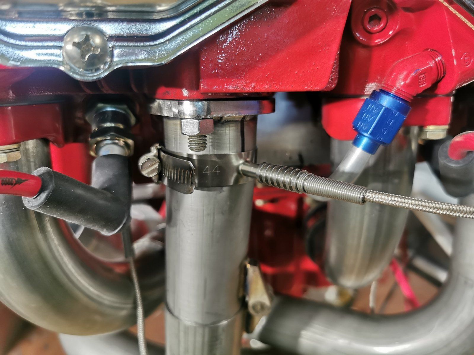

Приобрёл прибор с датчиками температуры выхлопных газов (ВГ), но никакой инструкции по месту установки датчиков нет.
Подскажите, кто знает, на каком расстоянии от цилиндра устанавливаются датчики? Надо ли плотно герметизировать это место?

У нас стоит вот так. Просто отверстие, без герметизации. Нареканий в работе пока нет.
Датчик вот такой:
Забыли букву "Т" в сокращении написать(ТВГ).
Обычно производитель в инструкции указывает место установки датчика. Но в общем, установить датчик в пределах 1,2-2,5 Дюйма(35-70мм) от начала выхлопного коллектора - будет нормально. Герметизировать ничего не надо - просто затянуть хомут крепления датчика.

На двухтактных Ротаксах производитель рекомендует устанавливать датчики ТВГ около 100мм от стенки поршня.

Спасибо всем откликнувшимся! Всё теперь понятно. У меня Лайкоминг 360 вертолётного исполнения, т.е. выхлопная труба надевается на коротенький выхлопной патрубок через вкладыш.. Сделаю сразу за торцом патрубка, будет где-то 60-70мм.
