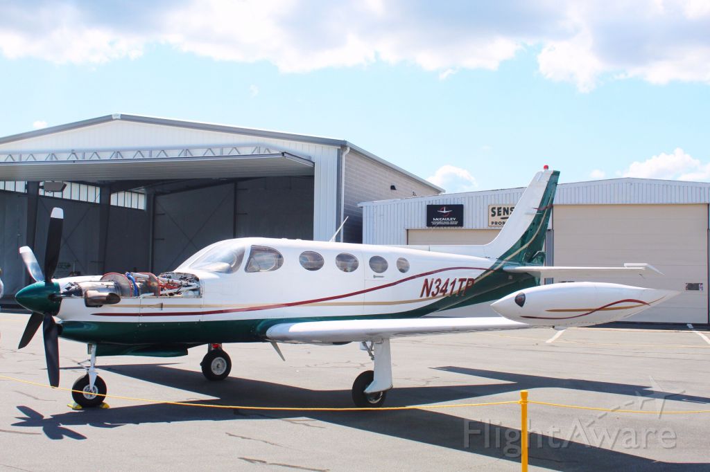

Все воюете ....отвлекитесь немного.
Pisman за минуту определите что за птица
Ага!

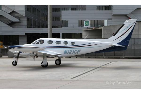

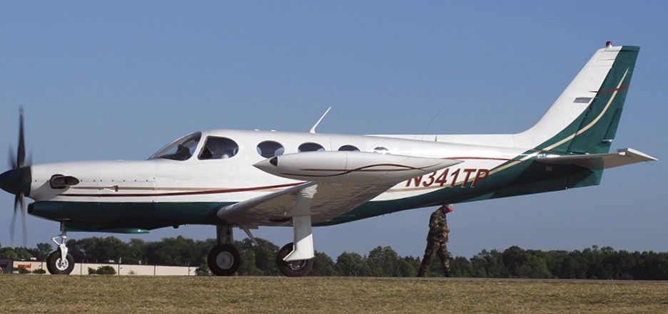

"Евро"АН-2 с штатовскими регистрационными знаками. И в категории "EXPERIMENTAL"...
Че так Вас напрягло ?... В смысле регистрации ...Аль ,под "бермудами" ?...не летали ?...🤔🤔
Всех "Аэрокобра" так сразила? Мода? Или всеж таки есть в носовой опоре нечто?! 😉
Носовая опора позволяет существенно упростить процесс взлета и посадки, значительным образом увеличив обзор из кабины, снизить вероятность "козления на посадке с повышенной вертикальной скоростью и увеличить устойчивость на разбеге /пробеге - поэтому, такая схема шасси и получила повсеместное распространение.
Однако, проходимость, при такой схеме шасси, принципиально ниже. Летающим на МДП, известно, что переднее колесо шасси приходится делать того же, или большего диаметра из-за существенной его загрузки при увеличении тяги.
То же самое происходит и на самолете с носовой стойкой: при большом сопротивлении качению при мягком грунте, сила тяги, приложенная на соответствующем расстоянии от земли и сила сопротивления, направленная в противоположную сторону, приложенная на уровне земли, создают пикирующий момент, тем больший, чем выше тяга и выше сопротивление. Этот момент и приводит у дополнительной загрузке переднего колеса, тогда, как тот же момент, в схеме с хвостовым колесом, только разгружает хвостовое колесо.
Ровно поэтому, в Канаде и говорят: чем дальше на север - тем больше самолетов с хвостовым колесом.
И если, в двухмоторном самолете, обдувом крыла с мощной механизацией, можно существенно разгрузить шасси ( двухмоторный вариант мы и рисовали с носовой опорой) - то, в одномоторном, такая возможность отсутствует. Именно для эксплуатации в условиях плохо подготовленных площадок с низкой прочностью грунта и даже с подбором площадки с воздуха - а такая возможность является необходимым требованием. Поэтому и выбрана схема шасси, поэтому, и колеса имеют размер, аналогичный Л-410 при в полтора меньшем весе.
