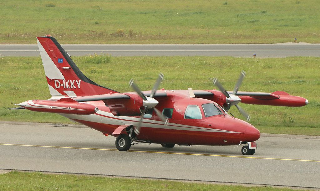

Не по теме конечно , но вот какой красивый самолет . И это сделано в 1963 году японцами : Мицубиси MU-2 ,  правда он скорее бизнес-проп , а не пассажиров возить - высотный , скоростной , моторчики манюсенькие по 750 сил , красота ..
    118,1 КБ · Просмотры: 258

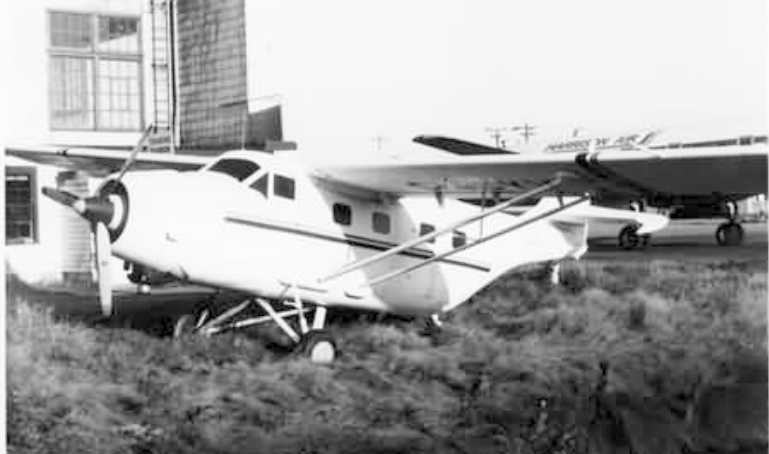

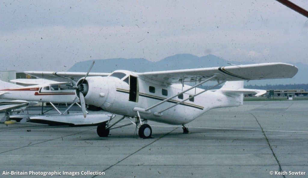

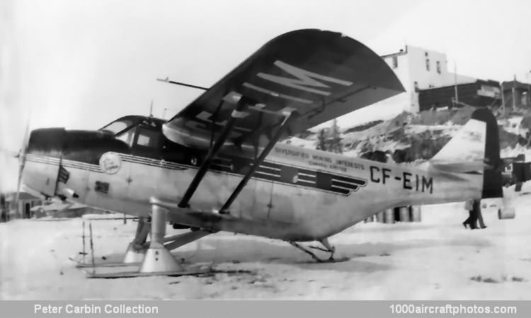

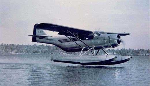

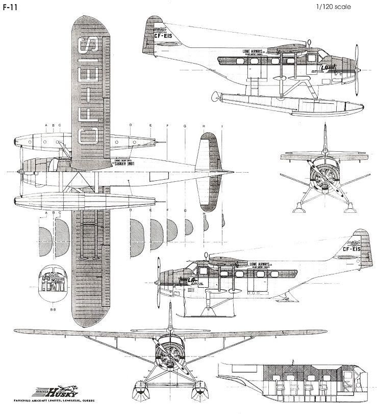

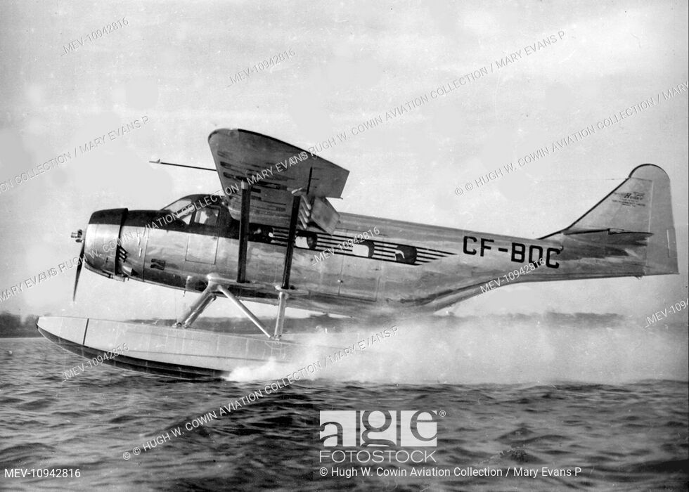

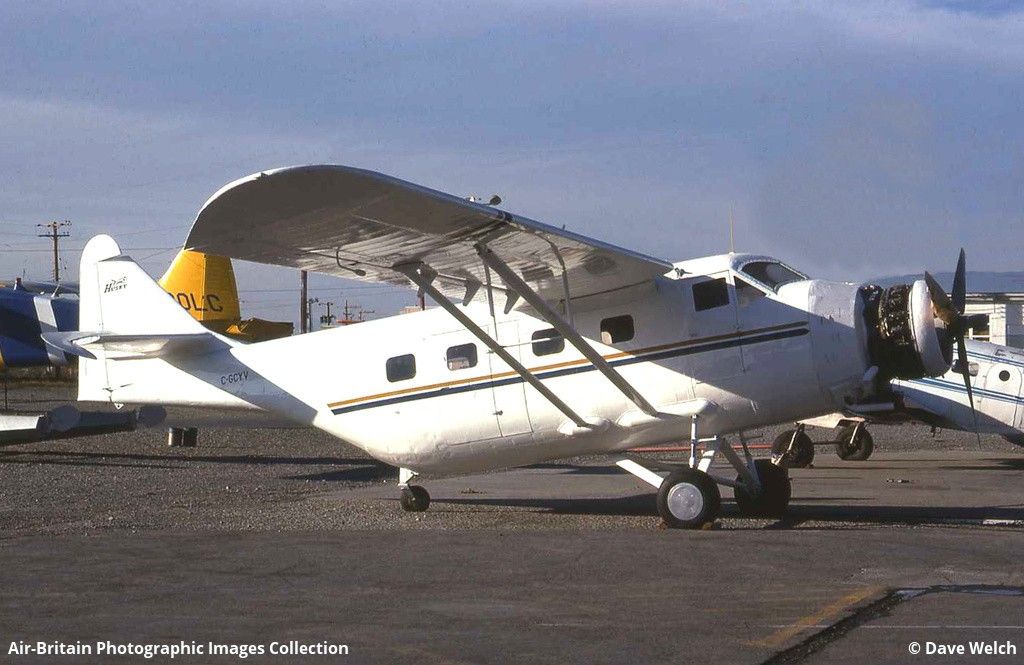

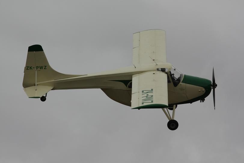

А я по теме.Послевоенный самолетик Фэрчайлд Ф-11 Хаски был сделан по пожеланиям летчиков и имел необычный дизайн хвостовой части с загрузочным люком.Это позволяло перевозить внутри каноэ - на других поплавковых его приходилось привязывать снаружи к ферме поплавков.
Большой и прочный,самолет был оснащем слабоватым двигателем.Когда появились более мощные модификации,на рынке уже прочно закрепились Бобры.

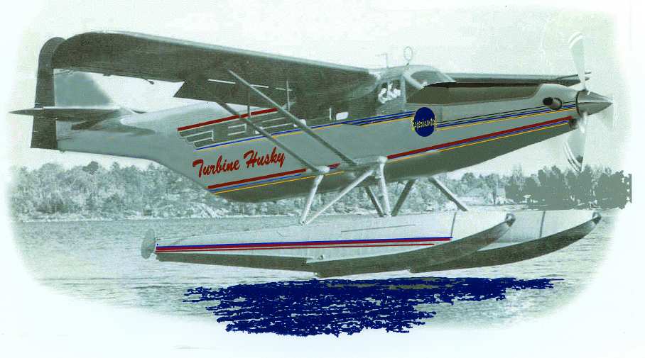

Была идея реинкарнации его с ТВД,но,заглохло как и у нас с Ан-2
    103,6 КБ · Просмотры: 212
    51,8 КБ · Просмотры: 241
    91,6 КБ · Просмотры: 233

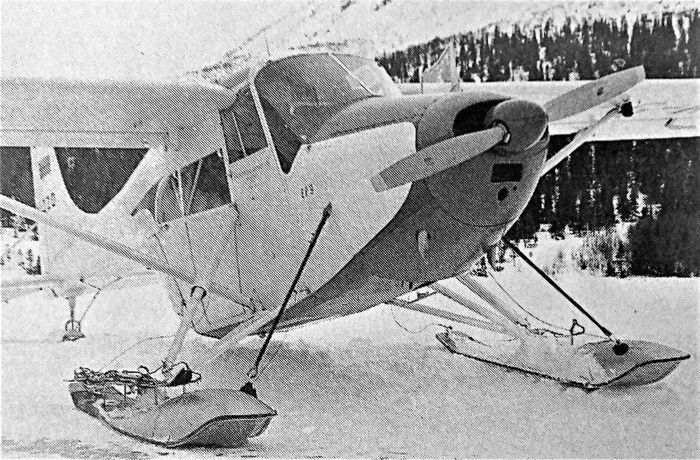

Примечательно,что шасси его идейно близко к Ермакову - а создавался он как СТОЛ учитывая мнение летчиков "кустарной" (буш) авиации.
Лишний раз здесь убеждаюсь,на сколько человек прозорлив и смекалист.
    106,9 КБ · Просмотры: 223
    97,4 КБ · Просмотры: 237
    106,3 КБ · Просмотры: 207
И еще немного фото
    25,6 КБ · Просмотры: 247
    33,8 КБ · Просмотры: 217
    20,2 КБ · Просмотры: 210

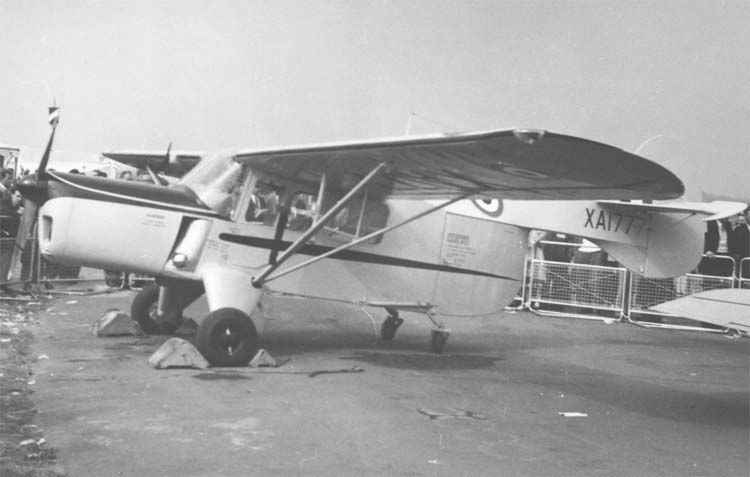

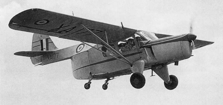

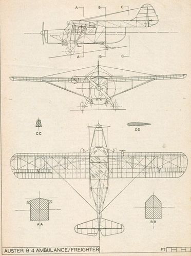

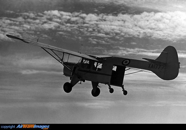

Примечательно,что идея с хвостовым люком не нова.Давно были попытки создания таких самолетов,настоящих универсалов,могущих и сесть почти где угодно,и быстро погрузиться-выгрузиться не важно чем - ранеными на носилках,бочками или длинномерами труб или досок.Например,Аустер Б.4
    49,9 КБ · Просмотры: 229
    34 КБ · Просмотры: 212
    31,5 КБ · Просмотры: 242
В самолете сделали закрылок на все крыло - для элерона места не осталось и по крену самолет рулится спойлерами...
Рулится хреново для легого самолета...

Створка люка откидывалась вбок,в полете не открыть.Снимали ее вообще,когда длинномеры перевозили.
    6,3 КБ · Просмотры: 220
    33,3 КБ · Просмотры: 203
    33,1 КБ · Просмотры: 192

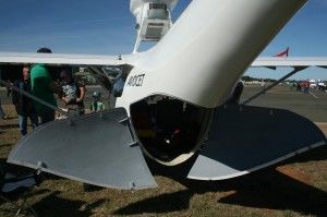

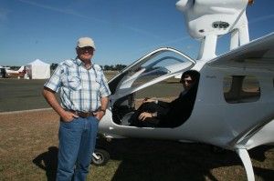

Ну или вот на современный лад,отец с сыном из частей Джабиру собрали самолетик,на котором можно взять с собой мотоцикл или скутер,например.
Совсем забыл,это Avocet, от Майка Шарплза.
    12 КБ · Просмотры: 222
    12,7 КБ · Просмотры: 248
