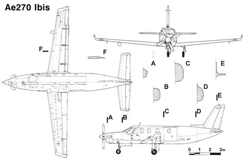

Хз.Если уж у нас контракт в миллиард баксов рассматривался...Может,есть какой-то секрет?
https://www.e15.cz/byznys/prumysl-a-energetika/aero-chysta-s-beloruskem-miliardovy-kontrakt-chce-tam-vyrabet-ae-270-682184
