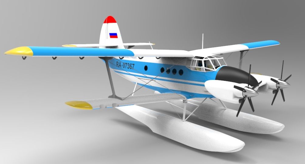

Разумнее всего ремоторизировать имеющиеся Ан-2, изменить под него правовую базу для использования в коммерции, и не дергаться пока эти Ан-2 не кончатся.
Например так
    40,8 КБ · Просмотры: 218

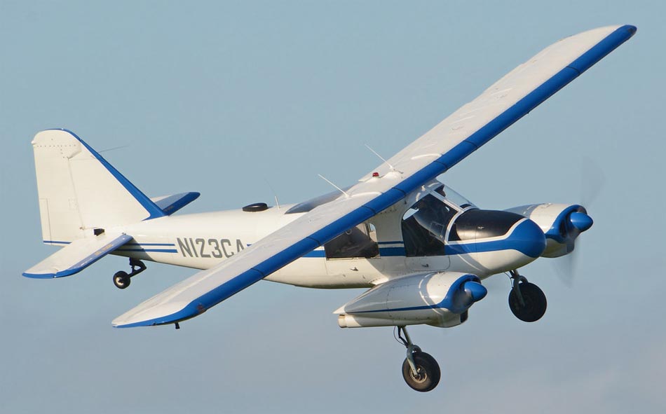

Здорово, конечно, особенно для условий Заполярья - в короткое полярное лето: воды кругом - море, два ресурсных движка (работающих на керосине), обслуживать их с поплавков достаточно удобно, обзора пилоту не закрывают, салон большой, дверь грузовая широкая.
Не то, что ДО-28, который был взят за основу компоновки силовой установки.
Но!!!!! [smiley=2vrolijk_08.gif] [smiley=2vrolijk_08.gif] [smiley=2vrolijk_08.gif]
Экономически НЕ ВЫГОДНО!!!!
Стоимость одного ТВД больше, чем одного АШ-62ИР. Стоимость переделки планера (с пересчётом конструкции) будет тоже нехилой...
Так что лишь для любителей с толстыми кошельками.

Кстати, в воздушные винты над поплавками воды попадать будет поменьше - брызги воды будут разлетаться от скул на поплавках в стороны и назад, за плоскости воздушных винтов (как мне кажется), не попадая в них (мы это на "Аккорд-201" на практике проходили - вода через крыло хлещет, а на винты не попадает)...

Например так
Интереснейшая схема. Если винты не будут подхватывать воду. Но на суше я думаю перспективное решение. И винты будут меньшего диаметра а значит и скорость выше. Шуму правда будет как от АН 24. Будет Ан 2 ..... 4 крыла. 🙂
Возможно Александр да будет дорого но это я считаю  нужно не переделывать а пускать в производство.  Один цех в крупном авиапредприятии как бы из отходов. Раньше шир потреб называлось. Завод швейных иголок а из отходов выпускали танки. ;D
