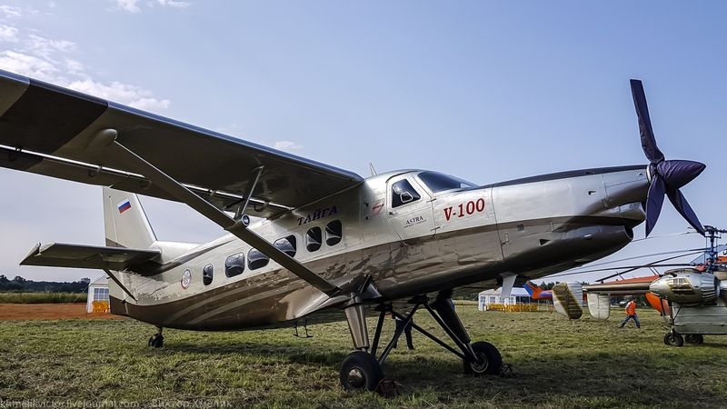

А какая скороподъёмность с полной нагрузкой не в варианте буксировщика ожидаемая у проектируемого самолёта? У Вильги в составе аэропоезда не более двух.
У нас, при полной загрузке и заправке, скороподъемность на макс. продолжительном режиме составит метров 5 в секунду, на скорости 150 км/ч.
Здесь макс. продолжительный режим находится гораздо ближе от взлетного, чем на Аи-14РА.

Самолет заказан по программе транспортной доступности районов Сибири,Крайнего Севера и Дальнего Востока.
Остальные рассуждения насчет пригодности для буксировки - лирика: хотя, разговоры о возрождении ДОСААФ на новой основе, ведутся давно. Но, в этом случае, преобладать будет, конечно, парашютное направление и, возможно, обучение - а по поводу планеров, рассуждения носят вполне отвлеченный характер.

на основе продувок в маевской трубе, модели в пятнадцатом масштабе, макс. качество 13.4, а Сумах - 1.8...1.85 без механизации.
Можно подробнее про продувку? Про шерховатость модели, детализацию, рейнольдсы, фотографии? Очень интересно! Если не коммерческая тайна конечно.
RommT сказал(а):
Можно подробнее про продувку? Про шероховатость модели, детализацию, рейнольдсы, фотографии? Очень интересно! Если не коммерческая тайна конечно.
Масштаб 1: 15.
Рейнольдсы - около 400000.
Качество поверхности и точность - по ОСТ 1...( на память не приведу).
Фото выложу позже.
Труба аттестована ЦАГИ.
Но я уже сообщал эту информацию. Всю.

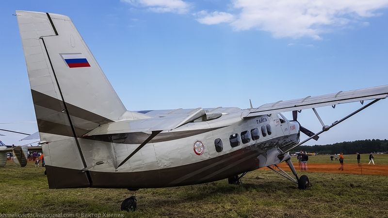

Где и когда это снято? Этот проект то же продолжается?
    57,5 КБ · Просмотры: 228
    69,9 КБ · Просмотры: 225
Понятно, что это перекрашенный Грач. Капоты от ТВД10. Так эта тема по прежнему развивается?
Нет - она умерла. В пользу новосибирских поделок.
А, буде сделан планер "с нуля", с учетом опыта (во многом - неплохого) Грача, укомплектовав самолет современным оборудованием, причесав аэродинамику - потребности в нынешнем проекте, скорее всего, и не было бы.
