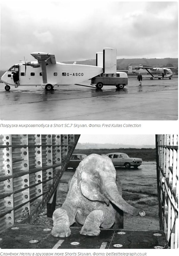

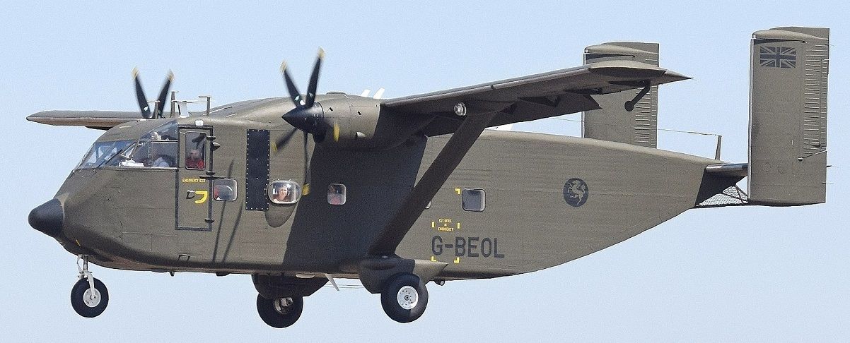

Британцы любят такой с виду неказистый, но практичный самолётик Short SC.7 Skyvan.
Дальность 1200 км, легко ремонтируется в полевых условиях, хороший обзор, может лететь на одном моторе, есть трап и можно груз закатывать, парашютистам прыгать...
Из Википедии Его характерной особенностью является короткий массивный фюзеляж практически квадратного сечения, выбранный в первую очередь из-за простоты конструкции и удобства загрузки небольшого транспортного самолёта. Непредвиденным последствием коробкообразной формы фюзеляжа (подарившей самолёту прозвища «Сарай» ("The Shed") и «летающая коробка для обуви» ("Flying Shoebox") стало то, что за счёт широкого плоского днища он работает как несущий корпус, создавая до трети (около 30%) общей подъёмной силы конструкции, что значительно улучшило взлётно-посадочные характеристики самолёта.

Есть похожий на него CASA C-212 Aviocar
Ан-28 похоже на глаза ни разу не попадался?У него ВПХ поприличнее будут несмотря на классический фюз.Реально выдающиеся характеристики у "несущих фюзеляжей"cамолетов Бурнелли были,у нас в начале тридцатых тоже затейливый моноплан на М-11 летал.Блин,сходу название не смог вспомнить.полез гуглить-а оно прикольно-авиационное)))Фанера-2)))
Ну это сложно в нашей стране.
Однако, 27% потеряно в инцидентах
Эта самолётики пользовались в хвост и гриву. Мой знакомый в Бирмингеме эксплуатирует подобный аппарат с 1972 года. Несколько вылетов в день, парашютисты. Судя по его дырявым носкам (в благополучной британии) он и самоль обслуживает только в случае крайней необходимости.
Речь идёт ни в коем разе не о конкретном аппарате, а о концепции прагматического аппарата для очень коротких ВПП, дешевле и быстрее Ан2, с меньшим потреблением топлива и при этом 2-х моторного. ИМХО при этой концепции вполне реализуемо.
Однако, 27% потеряно в инцидентах... Не многовато ли?
https://ru.wikipedia.org/wiki/Short_SC.7_Skyvan
По Ан-28 с учетом того,что его позже выпустили статистика примерно та же.Тут вряд ли сама техника виновата,скорее эксплуатанты от ее возможностей всякий страх теряют и за пределы ограничений лезут-что у нас,что у них.

Мы начали именно с подобной концепции: на самом деле, экологическая ниша двухмоторного самолета существенно шире ниши одномоторного. Но решающими стали следующие обстоятельства:
- одномоторный, по определению, дешевле в проектировании, постройке, сертификации и эксплуатации, что, в условиях ограниченного платежеспособного спроса, очень важно;
- подходящих моторов просто нет в доступности: при использовании ВК-800С, самолет становится одноклассником уже существующего Л-410, а создавать конкуренцию самим себе (Л-410 также выпускает УЗГА), согласитесь, было бы нелогично - а бывший Алиссон (ныне Роллс-Ройс) мощностью 400...500 л.с. не поставишь из-за санкций.
- срок разработки и последующих действий, до серии, у двухмоторного самолета больше.

Во первых даже в исходной конфигурации SkyVan был 19-22ти местным- те конкурентом L-410 http://airwar.ru/enc/craft/sc7.html
Во вторых при первой же возможности он начал расти и вырос в 30тиместный.
в третьих Скайванов сделано всего 150шт производство закончено в 80е и в эксплуатации осталось на 2009 около 40.
И такая примерно история по всем прототипам и аналогам.
Их сделано мало. Производство давно прекращено. В эксплуатации осталось малая часть, она циркулирует по вторичному рынку полностью его заполняя.
Ребята- ниша коммерческого говнолета- ее нет в природе. Она вымороченная и существует только в специально натренированных головах.
Никакого Ан-2 XXI века с его 15 000 построенных бортов не будет. Больше никогда не будет ничего подобного даже в сопоставимых порядках....

Я во многом с Вами согласен. Но тут бы так не горячился. Все зависит от цены. За 120 млн.р никакой перспективы, а вот за 20-30 или еще дешевле дело пойдет. Задача вполне решаемая. Но у них просто задача другая.
