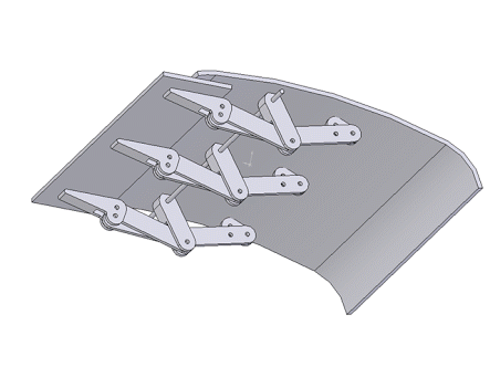

А как вам вот такое решение выпуска закрылка Фаулера на простых поворотных кронштейнах (без фигурных пазов и салазок)?

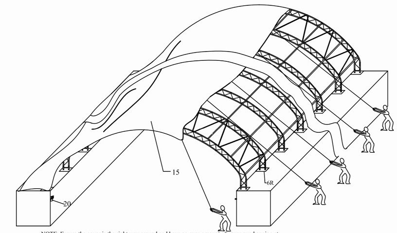

Кстати, роль ТЭЧи на удалённых площадках может выполнять навес, установленный на два морских контейнера. В одном контейнере можно обустроить жилое помещение, в другом -мастерскую.
Китайцы делают подобный навес.
Контейнера стоят по 120000 сейчас, навес около 600 000.
Можно сделать и дешевле.
О, кинематика -моя слабость: люблю.
Но посмотрите: каждый узел навески содержит 7 шарниров, не считая привода - очевидно, что альтернативный механизм, состоящий из одного кронштейна и одного шарнира, всегда окажется на порядок проще, во много раз надежнее, и, при этом, жестче и легче. Поэтому, я обозначил различие, хотя бы в 10% в несущих свойствах, чтобы я задумался об иных решениях (сейчас, в ЦАГИ пытаются оптимизировать профили элементов механизации, профили щелей и альтернативную конфигурацию выпущенной механизации): меньшая разница не компенсирует цену, вес и усложнение конструкции.
Alex_520
Сменил аватарку - ушёл в малую авиацию
Согласен.
Но на Л-410УВПЭ двухщелевой закрылок тоже на подобных кронштейнах. И отказов по этой части при этом как-то не наблюдалось пока что..

..нет проблем поставить шатровый навес с ПВХ для Аннушки. И стоить он будет не более миллиона. И на всех аэродромах, где ночёвка, поставить. А если вынужденная по погоде - можно и чехлы полазить одеть. Не каждый день ведь. И только зимой...
Чувствуется, что с реальной эксплуатацией самолётов на коммерческих авиалиниях вы не сталкивались. ...
И учтите тот факт, что линейные извозчики этих самолётов - не их владельцы. И одевать чехлы после лётного дня (отсидев в кресле этого летающего вибростенда по 5-8 часов) на самолёт заставить их можно будет только ОЧЕНЬ хорошей суммой денег.
Спросите тут у любого пилота ГА, который на АН-2 работал в условиях крайнего Севера , как часто ему в жизни проходилось самому чехлить самолёт вечером и расчехлять утром. Я бы посмотрел, какими ласковыми словами он бы вам объяснял всю эту специфику...
[/quote]
И ведь не ленятся буржуины чехлить самолёт.

Я не про отказы: касательно веса и сложности, возражений не найдется. Наш аэродинамик также настаивал на подобной Л-410-му, схеме - но, после ознакомления с результатами расчетов и лично пересчитав, отказался и от этого требования, и от предкрылков по всему размаху, и, скорее всего, откажется от зависания элеронов.
Но, ЦАГИ, повторяю, работают...
Интересно будет посмотреть на результаты...

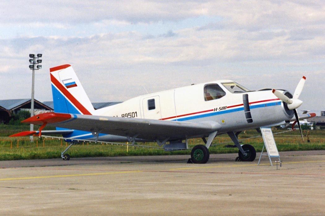

На низкоплане чехлы не проще на крыло и ГО одевать без стремянок?
По Мясищевскому М-500 никакой задел нельзя использовать?
http://www.airwar.ru/enc/la/m500.html
