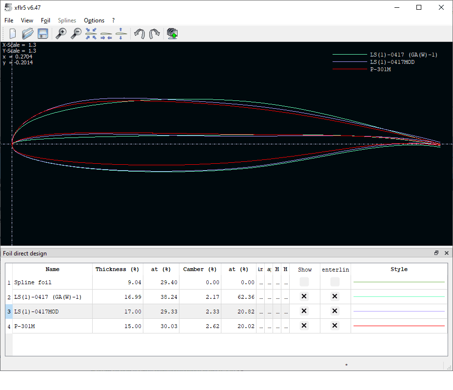

Профиль реально хреновый, он имеет высокое сопротивление, маленькие Су и плохое резкое сваливание на малом удлинении.
Сопротивление там обычное для высоконесущего профиля, Cy огромный, а вот сваливание да.
У немодифицированного GA(W)-1 должно быть немного  получше, но тоже срыв резкий, судя по отчету наса.
Кстати, статистика происшествий финиста https://ru.wikipedia.org/wiki/СМ-92_Финист тоже прям пугает. Штопор и обледенение.
