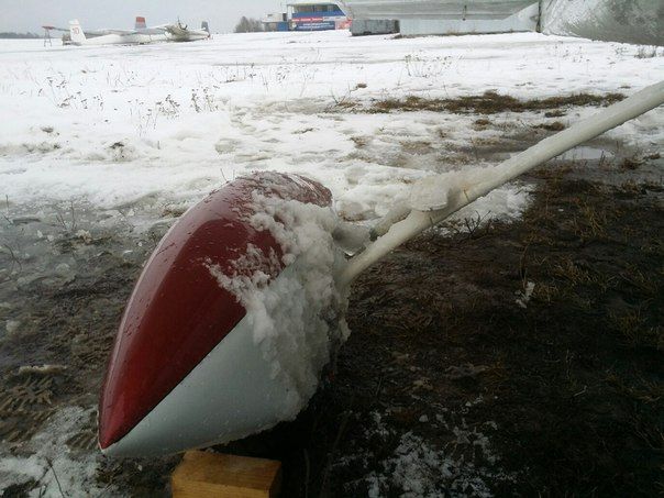

Сегодня решили попробовать взлетать и садиться  в каше.Взлёт,если сразу не задрать переднюю ножку-невозможен. Необходимо чётко "подмахивать" рулём высоты,выдерживая повышенный угол на разбеге,чувствуя разную плотность снега,не обращая внимания на огромный фейерверк тяжёлой, коричневой жижи,заливающей почти всё,кроме маленького кусочка лобового стекла. Посадка...Ощущение такое,как будто кто то мягко ,но решительно хватает за руль направления. Впрочем смотрите сами...

Каша в полёте превратилась в бетон,который пришлось растапливать тепловой пушкой.Но хуже всего,что эта жижа попала  на качалку РВ и в полёте стала подмерзать.
Вывод: Не летайте с таких полос.

А вот этот совет не летать с таких полос самый ценный! На взлете Вы можете и не знать, что жижа попала в качалку РВ, а далее замерзла! Вот это буде сюрприз через несколько минут после взлета! Запомню такой практический совет!!!
