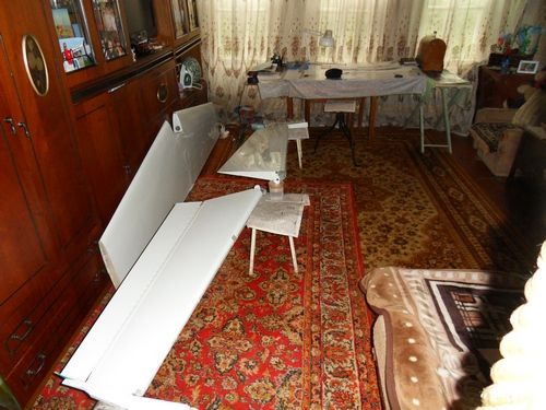

Так и двухкомпонентные краски тоже акриловые.Я красил Mipa MC белая.Не очень дорогая,но блестит как зеркало.Стараюсь обходится без лака,что бы убрать ещё один процесс,ведь потолок моей покрасочной камеры где то в районе стратосферы. ;D
Вот буквально час назад,только докрасил рули, смотрю дождик начинается.Ноги в руки и в хату быстро всё хозяйство спасать.В общем акробатическая покраска.
