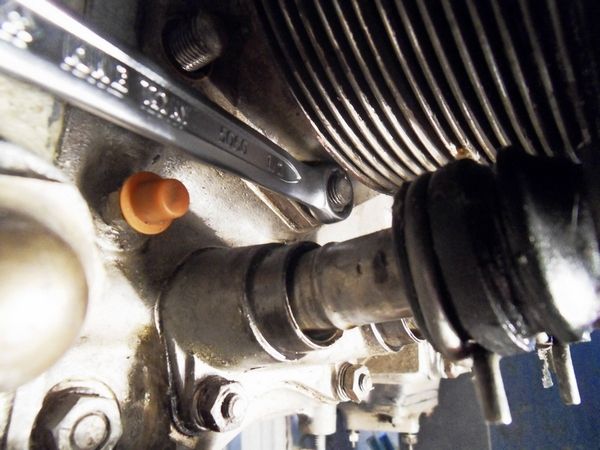

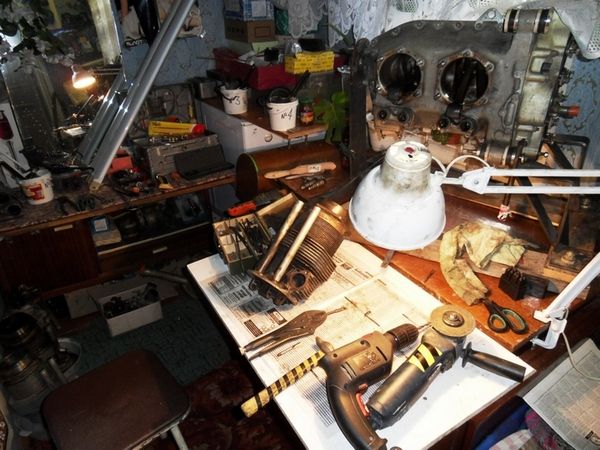

И я...Как только один глаз открою,бреду в полусне к движку со шлиф-машинкой в руке,потом очнусь,беру гаечный ключ... :D
Ну если серьёзно,добрался наконец до мотора,кстати удалось снять все цилиндры без спецключей.На фото видно- немного подточил накидной и можно спокойно работать.Три цилиндра хорошие,а в одном лопнуло кольцо и надрало стенку.Причём это видимо произошло довольно давно,так как надир очень гладкий,зашлифован.Картер решил пока не половинить,буду надеяться,что давление никуда не делось.С Игорем Богатцевым договорился насчёт цилиндра,колец,прокладок,Булат прислал генератор,выхлопную.Так,что как говориться весь в долгах,зато дело хоть на карячках,но ползёт.
