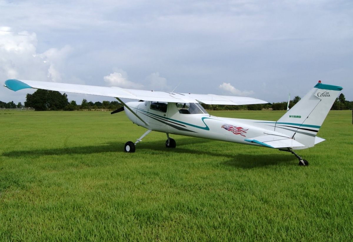

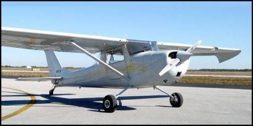

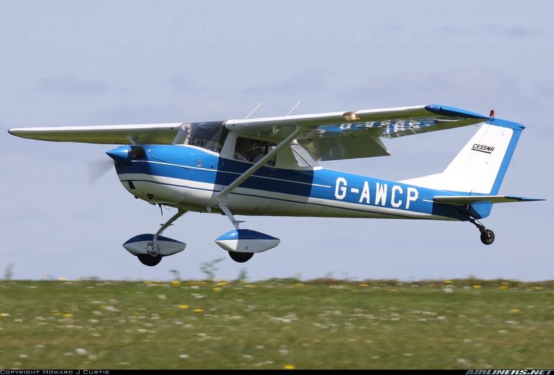

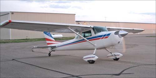

Ой,как бы хотелось по подробнее!Очень интересует например вопрос ,как вы поступите с рессорами:будете оставлять колею прежнюю,или несколько разогнёте место крепления колёс...Вот фото разных колей.
pashtet_2007
г.Энергодар
Тружусь как пчела. Примерно половину сделал. И продолжаю документировать. Сегодня уехал в командировку мой друг-напарник, поэтому теперь придется работать или вдвое больше или вдвое дольше. Я с английским очень не очень, он пока был перечитал форумы цесноводов. Говорит что не любят цесноводы теилдрагеров.  ;D Оно и понятно, летать с хвостом нужно уметь.
Касательно фото. На первом не родные рессоры. Их ставят для увеличения клиренса. Колея меньше. На втором родные. Колея получается больше на 100-120 мм от стандартной. Это очень хорошо. Углы установочные те же - 65 градусов. За счет искривления фюзеляжа, высота увеличивается на 50 мм. С такой колеей самолет хорошо управляется при боковике, если приходится немного подруливать тормозами. На самолете, на котором я летал в этом сезоне точь в точь как на нижнем фото. Я сразу подумал что это он.  :) Хвостовую сделали не удачно. Шимми задалбывало. Постоянно тяги отлетали и раз колесо с куском вилки потеряли. На управляемость по грунту почти не сказалось ;D, со слов - заметили что плохо ехать стал. Раздельное торможение рулит! В крайних полетах я летал на асфальт, вот там и вылезло. Погнулись кабанчики, одна тяга порвалась. Я такого шимми до этого пока еще не ловил. Вилку уже переделали, изменили углы установочные. Но сезон закончился.
Может быть,может быть.Но вот на этом аппарате родные рессоры с разогнутым под прессом низом. Я думаю,что это не сложно с технологической точки зрения сделать,сталь такая,что нет необходимости производить термообработку до и после операции, за то не надо искать другие рессоры.Да и всё таки на высоких ножках, она выглядит как то по бодрее(мнение сугубо моё)
Вот здесь немного не понял...

Сергей, 65 градусов это угол между рессорой у корня в месте ее заделки и плоскостью пола в салоне(она же есть нулевой строительной походу) где крепится силовой набор рессор.
На нижней длинноногой действительно родные, установить их так можно. В процессе переделки можно заделать под другими углами. Все упирается в строительную высоту полика. И гнуть ничего не нужно! Смотрится бесспорно секси, но опять же... боковик.
А насчет варианта капотнуть... Отпадает. Именно этот самолет тормозами не перекинуть. А при вынужденной, к примеру в пахоту, уцелеть шансов больше. Так как носовая подламывается и капот. Я абсолютно ничего не имею против носовой, даже наоборот. Но увы с нашими реалиями полос хвостовое при всех его недостатках предпочтительнее.
Я имел ввиду,что  гнётся не вся рессора ,а только место где находится колесо.Ведь без этого колесо окажется под нелепым углом.Ну да ладно,это кому как нравится.

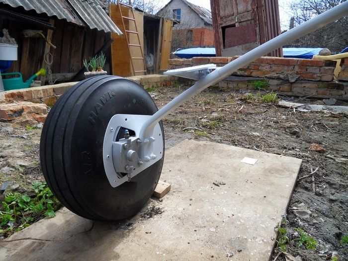

Сережа, Вы же расщепляли самолет на атомы! В узле установки оси колеса есть конусная проставка-прокладка, она для регулировки развала колес, если ее перевернуть все будет нормально.
Не не не! Тута позвольте с вами не согласиться категорически.При расщеплении колёс ,я заметил,что назначение этих проставок- точная регулировка "развала" колёс,причём справа у меня она есть ,а слева нет.Так,что они в этом плане мало чем помогут.Только разгибать к чёртовой матери,не взирая на... :)

На моей стоят обе и с довольно приличным клином. А на той что я летал, одну перепутали и я только недавно заметил. Долго не мог понять почему колесо во внутрь завалено.
вы как дети малые. а инструкцию взять и почитать? эти клинья продаются разных углов. причем, поскольку они квадратные, то имея некоторый набор разных, прикладывая один к другому, при надобности поворачивая, можно добиться правильного развала (и схождения! хоть оно и предельно мало) при любом состоянии рессоры. Я когда-то занимался этим на Ц150. одну сторону разбирал 9 раз, вторую шесть. играл этими клинышками. у меня их было 6 разных.

Так она ж не по русски,жож там поймёшь то?А если серьёзно,если ставить эти клинышки с двух сторон рессоры,то ведь тогда болты будут не перпендикулярно ей.В ней отверстия значительно больше болтов что ли?
