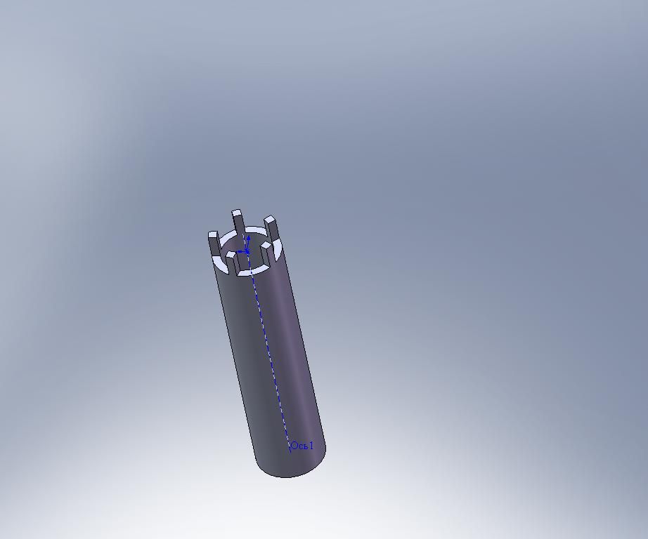

Купил М-332
Вот такой.
    19,7 КБ · Просмотры: 144
Кстати, перед съёмом колеса нагнетателя,нагрейте его феном градусов до 150. Снимется с лёгкостью необычайной. Одевать также нагретым.
Сегодня изготовил свой "специнструмент" из трубчатого ключа 8х10, пропилив ножовкой и проточив надфилем. 25 минут работы и готово (только зубцов у коронки понадобилось 6). Гайку открутил легко :~~). Теперь как открутить храповичёк ? Он накручен или посажен на шлицы ? Ещё вопрос, как открутить конусную гайку непосредственно перед колесом нагнетателя ? Тоже "мудрить" спецключ ? Как стянуть колесо нагнетателя (про нагрев помню) , ухватить его не за что, а под края подсовывать что-то страшно...не деформировать бы.
Хьюстон !!! У нас проблемы !!! 😱
Помогите, мудрый КАА  :🙂
Опа! Я-то картинку ключа , который для конусной гайки показал! Невнимательно прочитал Ваш вопрос! :-[
Храповик просто напрессован на конус. Его надо также нагреть феном,опереть нижней частью на опоры и тюкнуть сверху по резьбовой части вала через какой-либо люминевый стержень.
Колесо нагнетателя после хорошего нагрева слетает само.
А вот ставить его-надо осторожно-под ним хитрое уплотнение с чугунным кольцом.Это уплотнение нужно сначала аккуратно поставить на место,а потом одевать  нагретое колесо.
