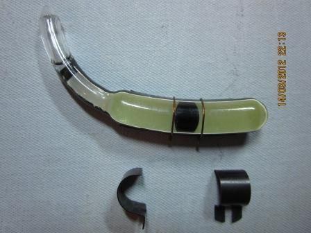

Да сама трубка-не проблема и согнуть её можно. Внутри там что-глицерин? И из чего шарик сделан. Если расскажете-попробую сваять...
Сами вряд ли сделаете, внутри толуол, шарик из стекла...
Пока самой большой проблемой оказася толуол, его продают только по безналу :STUPID, шарики отгалтуем, геометрия трубочки выяснена, стеклодувам ТЗ дано, посмотрим что выйдет. На всякий случай, пока организуйте очередь за приборами...номера пишите на руке ;D
Не всё так просто, в начале 2000-х у нас была конкретная проблема с креноскопами для комплектовки авиагоризонтов, кое как смогли наладить производство в Ярославле и то мучались они несколько лет и до сих пор очень много нареканий, главные проблемы в соблюдении "геометрии", залипании "шарика", микротрещинах с испарением тоуола и т.п, т.е в кустарных условиях сделать практически не реально....вместо толуола попробуйте "этанол", недавно проводили испытания, по тех. характеристикам всё нормально (кроме долговечности) да и гораздо дешевле...
