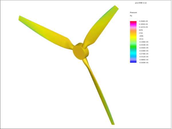

Алексей добрый день,мне сделали новую матрицу на винт правого вращения,я посчитал по мощности и приблизительной скорости,при диаметре 1800 и редукции 3,47 при вашей мощности,с новой лопастью получается четырех- лопастной винт.
Кстати нельзя ли там с 1800 до 1850,там характеристики по лучше получаются,вы говорите что 1,5 месяца  к этому времени я что нибудь уже сделаю ,готов поучаствовать в конкурсе  :)
  не знаю файл не цепляет,если не ципанет ко мне загляните ,вот так выглядит винта расчет в Стар сиди
С уважением Олег ,compazitvint

Попытаюсь распутать.
Действительно, с точки зрения преобразования энергии двигателя в силу тяги, самый высокий КПД имеет 1-лопастный. Но это абстрактный винт, не связанный с ЛА, имеющий бесконечно большой диаметр, бесконечно малую скорость вращения и к нему подводится бесконечно большая мощность. К тому же сбалансировать такой винт динамически довольно сложно. Поэтому, теряя 1-3% КПД, и упрощая себе работу переходим к 2-х лопастному.
Далее.  Чем больше диаметр - тем выше КПД. Но Здесь другое ограничение - Критическая скорость на концах лопастей. Чтобы ее не превысить используют редуктор либо уменьшают диаметр,(последнее  не желательно).
Далее. Учитывая все выше сказанное определились с диаметром. Но оказалось, что такой винт невозможно поставить т.к. он касается земли. А уменьшив диаметр мы не сниме :IMHOм всю мощность с мотора. Теряя КПД 2-3% добавляем лишнюю лопасть. Опять считаем. Если окажется, что и этим не снимем всю мощность, постепенно добавляем количество лопастей, жертвуя КПД. Добавлю еще: чем ниже скорость обтекания на концах лопастей- тем менее шумный винт, но нужно больше лопастей. Если стоит задача снижения шума, идут по этому пути, но опять же, жертвуя КПД

Здравствуйте Алексей , попробую распутать если получится ,такую редукцию 3,47 обычно берут, если есть возможность диаметр за 2м и более  поставить либо снизить шум, ну типа, он ниже, прибор это показывает,  но уши в это не верят, с вашей  мощностью и редукцией надо ставить винт 2,4м, вот это  будет тяга , но так как вы ограничены  1,8м, то чтобы сработать такую мощность на валу винта надо растить хорду винта, в двух лопастном варианте это где-то 200-220мм, лопата мама не горюй, профильное КПД при таких хордах падает, причем значительно, вот и начинают резать лопасти вдоль ,получается 3 лопасти, четыре, пять, лопасть становиться уже и тоньше профильный КПД растет за счет  тонких концевых сечений падает шум, но  при этом надо смотреть на летные характеристики аппарата ,а не на тягу из своей практики скажу ,тяга может быть на 15-18кг меньше, а скороподъемность на 1,3м/с ,больше ,при прочих равных ,сам видел, сам летал,
еще дополнения ,  не каждый винт подойдет под эту редукцию, при таких редукциях 3,47,4.00,у лопастей большая крутка, разница между комлевым сечением и концевым будет градусов 20-25 примерно, а то и больше  , поэтому если винт классно летал на вашей мощности в трех лопастном варианте при  редукции 2,58. то если еще добавить  две лопасти и он подойдет на ваш движок с редукцией 3,47,серьезное заблуждение , винт вещь мало универсальная ,
почему я предлагаю свой четырех лопастной ,по расчетам крутка лопасти подходит под вашу скорость и редукцию а чтобы сработать максимально эффективно вашу мощность при хорде 120мм нужно 4 лопасти
ну если получилось распутать, рад  ,если нет пиши, что знаю рассажу
