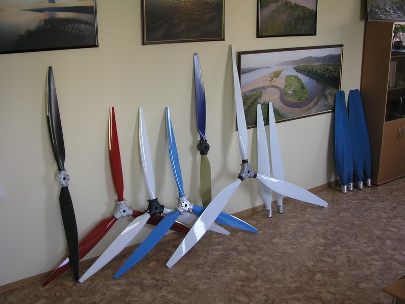

По траве без оковки, очень грустно будет,слепить конечно можно ,но попозже химия началась,летай пока ,думаю потихоньку что-то сделаем,можешь ко мне зайти там лопасть от 4-х лопастного варианта висит,да вот фотка на ней самый здоровый это ОН ,про него писал, сейчас  испытания провожу хитрых полиуретановых пленок кто попробовал верещит от восторга ,если прокатит, то вот оковка,по траве должна походить ,самый страшный враг ,это вода ,ни что так не раздевает винт как вода, песок трава фигня ,а вот роса .
кстати если 2000мм у тебя лезет?  то в новом варианте   1930мм можно в трех лопастном посмотреть под 3,47

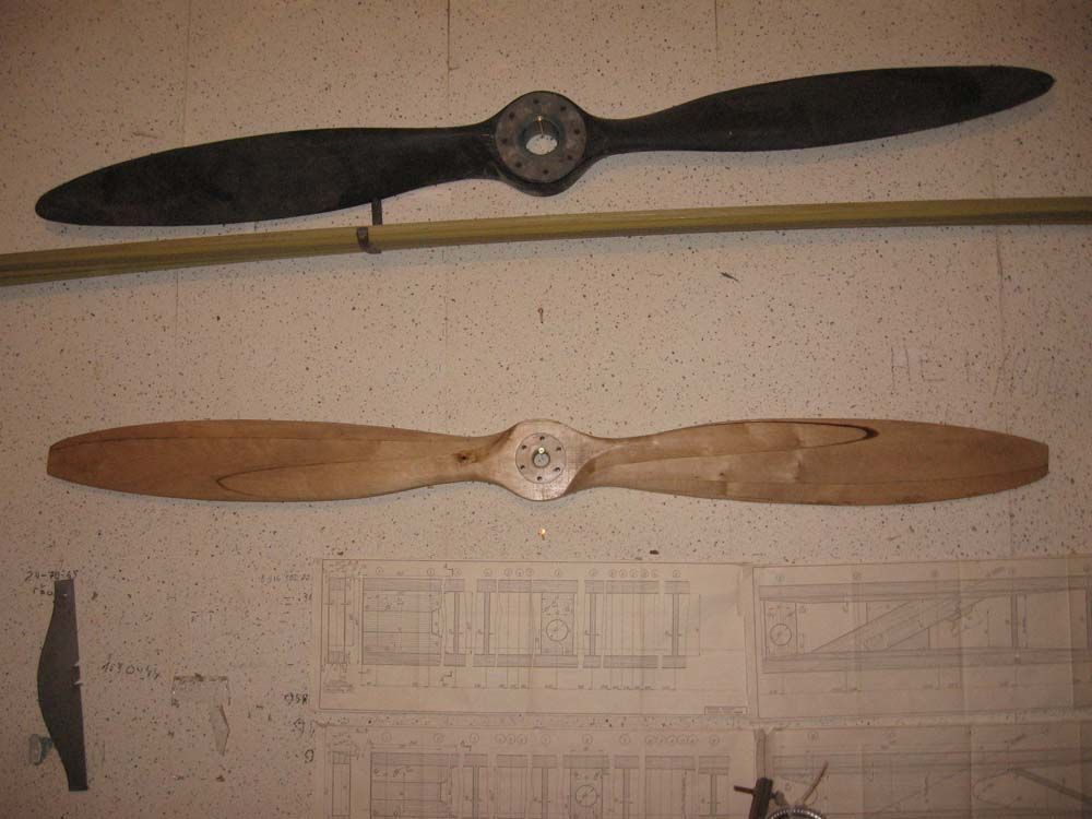

Есть готовый винт 2м . Для оборотов 1900-2100.  Для Днепра оказался тяжеловат , для 60 лошадок должен быть как раз . Если есть желание могу дать на пробу. Понравится сделаем такой же новый, оплата после изготовления боевого винта.
Знакомый у меня каждую неделю в Питер мотается . С доставкой проблем нет и с возвратом тоже.
На фото винт снизу из березы.

если дашь добро на 1920мм -1930мм,то примерно вот так ,
там еще ступицей можно подыграть.

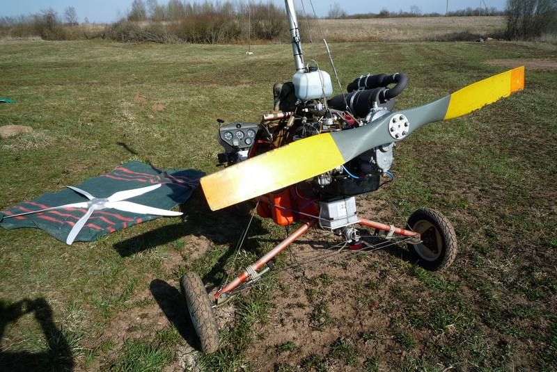

Кроме того что винт смотрится , как ты говоришь солидно  ::) он еще тягу дает 190 кг , хотя у меня редуктор вообще 4,00 - так что к твоим 3,47 по моему будет в идеале ,
диаметр - 1860 мм , прошлый год стоил 18 000 р  :eek:
dmitri
кузнецк
Да на фотке это мой аппарат , винт очень тихий да и движок тоже , глушитель с резонатором ,
винт на холостых оборотах ( 2000 об ) издает легкое посвистывание ,  а дальше тихо ...
