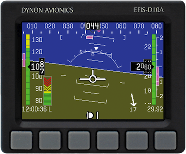

Самое идеальное подключить к AirNav Pro его через контроллер, если такого нет, то придется видимо еще Efis искать самый простой.
Самый бюджетный вариант это комплект с D10. Могу предложить.
Это EFIS от Dynon, который коммутируется с автопилотом, плюс к нему можно завести GPSку.
сколько в итоге будет стоить? Какая схема подключения? Получается в D10 будет gps встроен и маршруты там рисовать? Или как то можно с Ipad задружить их?
С доставкой до порога Вашего дома будет стоить примерно 5200. GPS в D10 никак не встроен. И я чуточку предвосхитил событие.
Does the EFIS-D10A have GPS capability?
Not internally. However, we are working on the ability for this product to accept serial data from external GPS units that output standard NMEA sentences. This will not enable a moving map capability, but rather permit the generation of additional primary flight metrics such as GPS based ground track and winds aloft.
    44 КБ · Просмотры: 129
    7,5 КБ · Просмотры: 99
А для чего он тогда нужен? Параметры двигателя отслеживать?
Как быть в итоге? Нужно чтобы умел следовать по навигатору или тогда можно купить обычный АП, там где курс и высота задается.
На EFIS нет параметров двигателя. Electronic flight instrument system (EFIS) - электронная система инструментов полета.
Вот этот вариант я Вам и предложил. Всё остальное будет стоить других денег. Конечно я Вам могу предложить все варианты.
Есть вариант где можно обычный АП задружить с планшетами на iOs или андроид? Или им гармин нужен для маршрута? Если гармин то какой?
Есть вариант поставить SkyView от того же Dynon и наблюдать всё в 3Д. Я уже выше писал, что нет ничего не возможного, просто всегда всё упирается в финансы.
