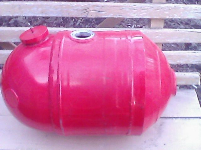

Есть вот такой, алюминиевый, 40 литров, с отверстием под жигулевский датчик. 4 т.
    39,3 КБ · Просмотры: 192

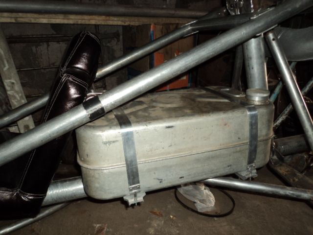

Vitaliy-NSK проблема из ни чего. взял 40 литровую люминевую канистру в хозяйственном или автомагазине. установил в нее жигулевский датчик с заборной трубкой. если нужен визуальный контроль , то можно встаить в днище канистры штуцер который выточит токарь третьего разряда , напялить на него прозрачную трубку и все дела. я такую канистру установил и ни чего, летает  :~)
Спасибо zar за совет. Вся проблема в том, что у нас в  магазинах 40 литровые ал. конистры почему то не продают, есть 20 л., но это маловато.
Vitaliy-NSK для наглядности , на центральной балке пока в процессе строительства, потому датчик пока не установлен
    50,8 КБ · Просмотры: 196
