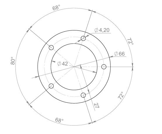

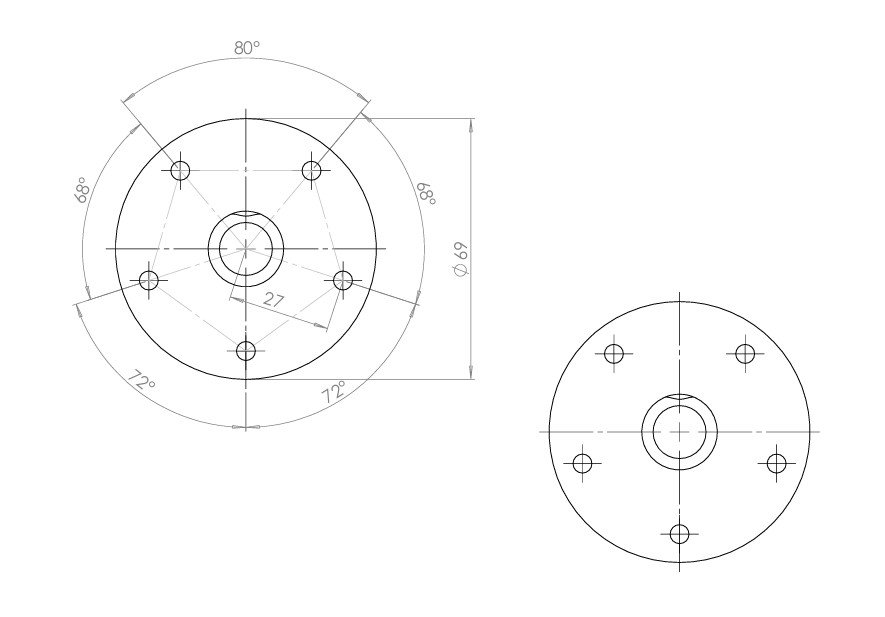

Предлагаю общение и техзадание обсуждать продолжим в теме, очень многим будет интересен процесс и результат, возможно подключаться и толковые ребята, с предложением модернизации. Эскизный чертеж скину на днях. Как и говорил интересует алюминеый корпус. На фото у вас флянец из латуни, он тоже должен быть алюминевый, всетаки соединение латунь алюминий не с корпусом датчика не с алюминевым баком нежелательное от слова совсем. Также нужно продумать вывод контактов из датчика, проводом так себе вариант в условиях постоянной вибрации вероятность отказа в месте соединения прям очень высока, может продумать заделку под штекер? (как вариант)

Напишите какой диаметр трубки применяете? Для более детальных чертежей, в пинципе сам датчик не проблемма и нам самим изготовить если есть сложность с изготовлением присоединительного флянца. Вообще Если более развернуто то нужна целая измерительная система, на несколько топливных баков (до 6 ) и пара маслянных. вывод как на стекло так и на стрелки.

Трубка 18 мм наружный диаметр, стенка 1 мм

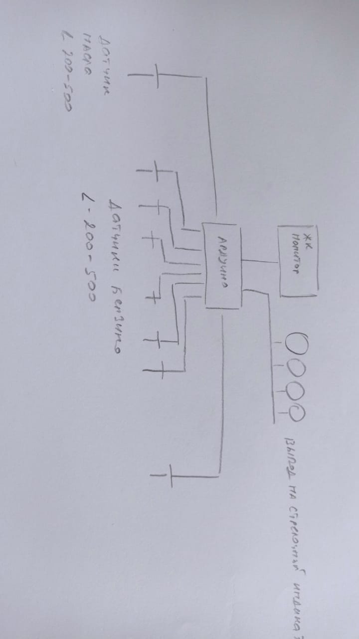

Накорякал как смог, общее число выводов датчиков 8 (шесть топливных, два маслянных)
Возможность тарирования и калибровки каждого датчика
Виброзащищенность выводов
Отказоустойчивость электроники при температурах эксплуотации
Ого проектик 🙂
Беру время на подумать. Сходу видится, что к каждому датчику (или к группе если они совсем близко) нужен Ардуино-нано контроллер и CAN трансивер, чтобы без длинных проводов и емкостных наводок на них все это преобразовать и отправить в CAN-шину. На стороне индикации, допустим, Ардуино-мега с графическим или текстовым дисплеем.
Вопрос к вам-- а вы сможете самостоятельно изготовить концентрические датчики по вашим задумкам? Труба, центральный электрод, фторопластовые втулки и фланцы какие вам надо?
А то боюсь у меня физически не хватит времени на это рукоделие
Ну а с электроникой и выводом разобрались бы
