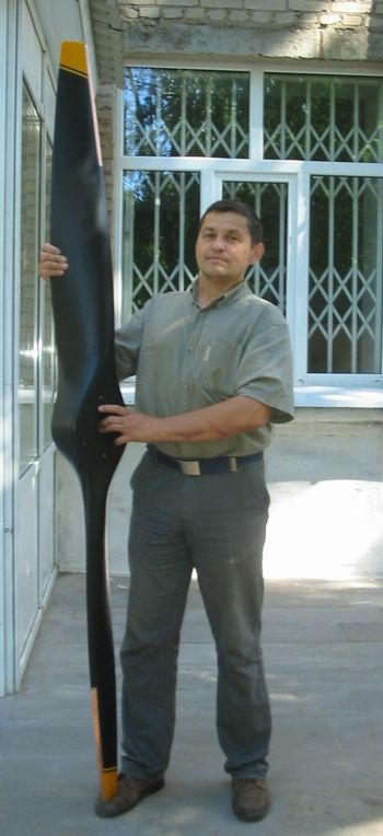

Но и деревянный моноблок сделать не проблема! 🙂
    39,4 КБ · Просмотры: 97
