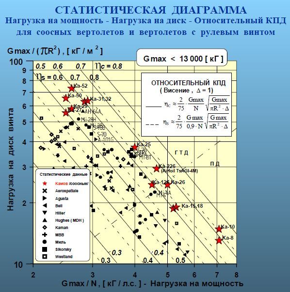

А вот одна из диаграмм от тех специалистов, которые знают толк в соосных вертолетах.
Смотрим на красные звездочки и решаем есть ли преимущества у соосных вертолетов хотя бы по сравнению с творениями отца вертолетостроения.
Они отмечены черными кубиками.

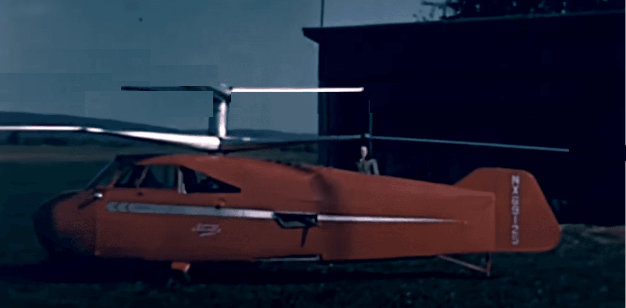

Бредовая идея - соосник с разными диаметрами роторов:
Суть - допустим что нижний ротор состоит из пассивной (скажем овальный пруток) и активной (несущей) части в виде обычных лопастей... При этом верхний ротор состоит из обычных лопастей но меньшего диаметра...
Какой плюс можно получить в теории?
1. если получится разделить момент поровну между верхним и нижним роторами (за счет разных хорд, оборотов и т.д.) то сохранится главное преимущество обычного соосника - нулевой момент и отсутствие перекрестных связей...
2. отсутствие затенения между верхним и нижним роторами...
Делить по диаметру лучше не 50/50 а скажем 60/40 или даже 70/30 (как показывает эффективность секторов программа Анатолия)

после этого видео возникла
3. Ометаемая площадь - становится более ометаемой.

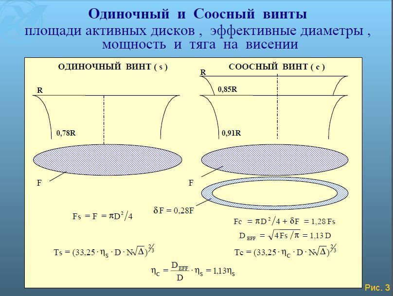

Если нижний несущий винт будет не заполнен лопастями до радиуса 0,3 от максимального, то при этом не будет ометаться только 9 % от общей плоскости.
У соосных винтов равного диаметра за счет подсоса воздуха нижним винтом эквивалентная ометаемая площадь увеличивается на 28 %.
Сличайте.
