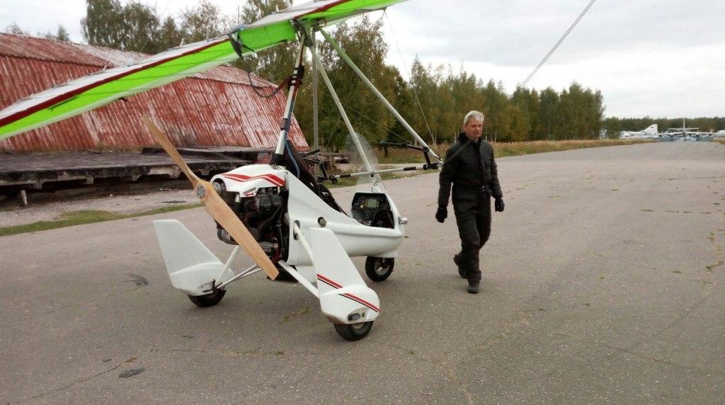

Вчера был в гостях у Дмитрия (тот, что ядерный комар) полетал на его ядерном дельталете с двигателем рмз500. Почему дельталет ядерный - потому что выстреливающий взлет и скороподьемность  дикая. Пятки смотрят в небо. Ощущения просто незабываемые. Спасибо Дима еще раз за снятие дельтатаксикоза, накопившегося с августа.
Воспользовавшись опцией "возьми на пробу" я взял пропеллер для детального тестирования на своей дельте. Через две- три недельки когда попаду домой сделаю замеры параметров со своим старым винтом, потом с новым. Прогнозы у меня пока самые оптимистичные.

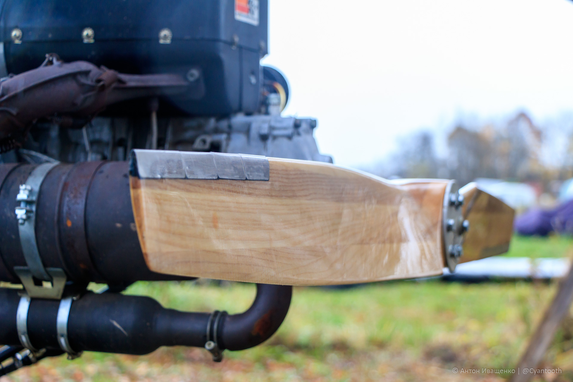

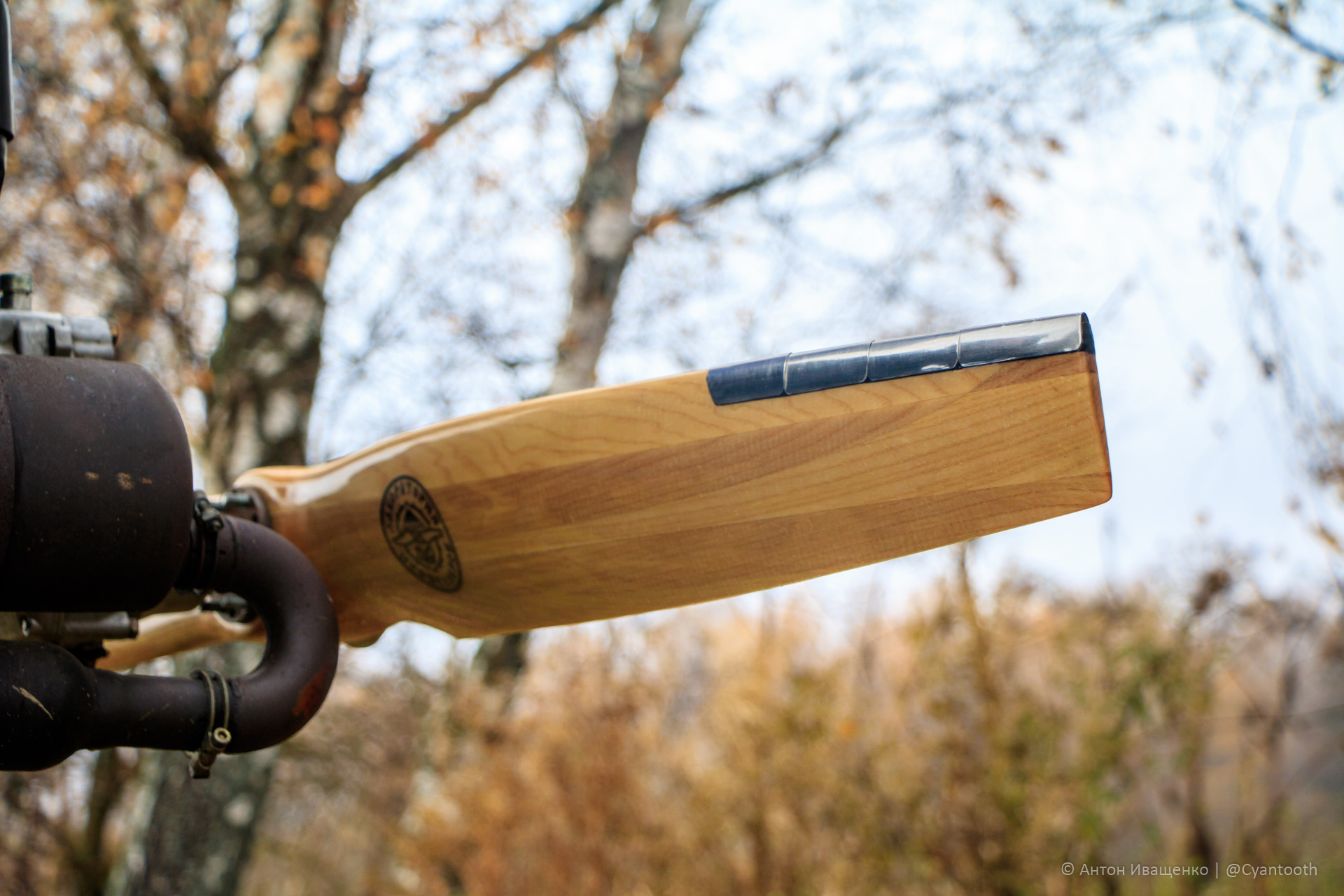

Глядя на винт первым делом бросается в глаза культура и красота исполнения.
Поверхность не имеет волн, шероховатостей. При желании глядя на винт можно причесаться..  просто идеальный глянец.
Второе то, что винт не закрашен краской, видна вся структура древесины (кстати ясень) никаких шпаклевок я не нашел.
Ну и в  третьих это конечно необычная форма лопасти, которая  прибавляет к.п.д.  со всеми вытекающими...
Любой токсикоз препятствует регулярной жизни, это я тебе как многодетный многодетному скажу, так что Серега, на здоровье.С прозрачностью отделки все как в еврейском анекдоте про обрезание- во первых это красиво! На самом деле это единственный вариант, позволяющий визуально контролировать состояние агрегата.Мне так спокойнее.Твой винт я видел, так что спать буду спокойно, но все равно очень интересно что намеришь.Брусок тебе собираю, но резать до получения результата теста не буду.Шайтан-арба так лихо скачет по причине малого веса и запредельной тяговооруженности, что таит в себе некоторые опастности, но подсаживаешься на эту динамику конкретно, что есть то есть.
Дима,  режь бруски, делай переклей, и все необходимое, в исходе испытаний я не сомневаюсь, движки то у нас по параметрам одинаковые, и редуктор у меня такой же.  Так что новый винт я скоро у тебя должен забрать.

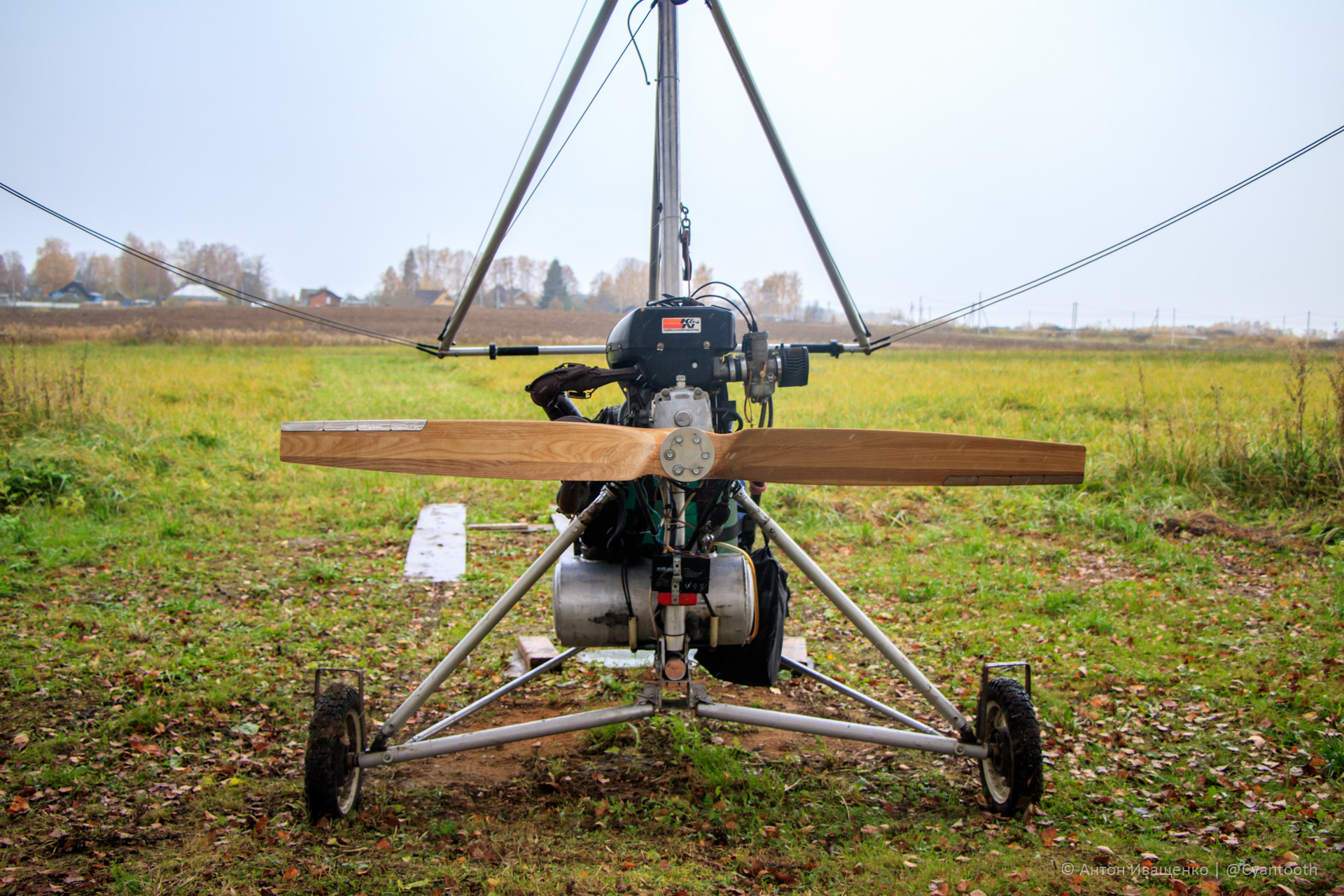

Отчёт по винту по прошествии года использования в режиме один-два полёта в месяц. Используется на лёгком дельталёте без названия с двигателем Rotax-503 с редуктором "B" (2.58).
Предыдущий винт - трёхлопастной углепластиковый производства Данилюка, изготовленный в 1996 году, а посему заменён на новый.
Характеристики: диаметр - 171 см, взлётный режим - 6400 летом и 6500 зимой, горизонт с брошеной ручкой - 4800. Набор где-то 4 м/с.
Слетал на нём четыре маршрута по часу каждый. По сравнению с Данилюковским даёт ощутимую экономию топлива. Если раньше уходило 18-20 литров за час, то теперь 12-13.
Ещё два немаловажных преимущества: высокая трава теперь не страшна (больше никаких вмятин на оковке, потом только мокрой тряпочкой протёр и снова блестит), и удобно брать в путешествия (завернул в простыню и в багажник убрал) - красота! 🙂
Спасибо за подробный отчет, Антон. Этот пропеллер можно отнести к классу" стандарт". Когда возникнет потребность в более экономичном варианте для дальних перелетов, дай знать.
