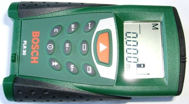

Купил такую штуковину.
Точность измерения соответсвует заявленной.
Удобно измерять в труднодоступных местах. Понравилось.
Доработал горизонтальную плоскость. Теперь он заодно и длинная линейка.
Не любит яркого света.
На больших расстояниях зайчик предательски выдаёт дрожжание рук.

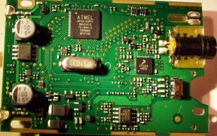

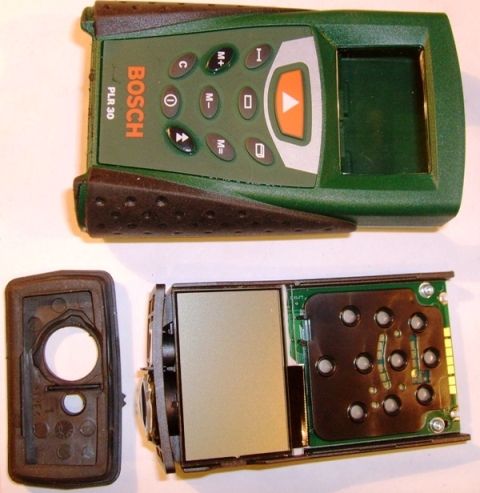

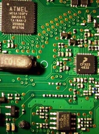

Посмотрел внутренности.
Метод измерения фазовый.
Очень хороший интерференционный светофильтр перед фотодиодом.
Всем бы хорош для посадки на зеркало, но тормоз ужасный.

погрешность милиметр?
По паспорту - 2мм.
Фактически около 0,25мм (медленно двигая возле еденицы младшего разряда)
Начальная погрешность была (сбит 0 шкалы) 1,2мм . Выставил 0. Сейчас не врёт.
насколько сильно тормозит? минуту?
По паспорту 0,5с. А практически от 0,5 до 1,5, в зависимости от расстояния и фоновой засветки.
Сейчас измерил расстояние  из окна через стекло до тропинки внизу 17м  1,5с.
В помещении 0,5с.
В режиме непрерывного измерения циферки бегают быстро, может 0,2с.
До облаков прибор думал 1,5с и выдал ошибку.

Большая просьба к jak, напиши название микросхемы ATMEL , а какие потом инициалы
