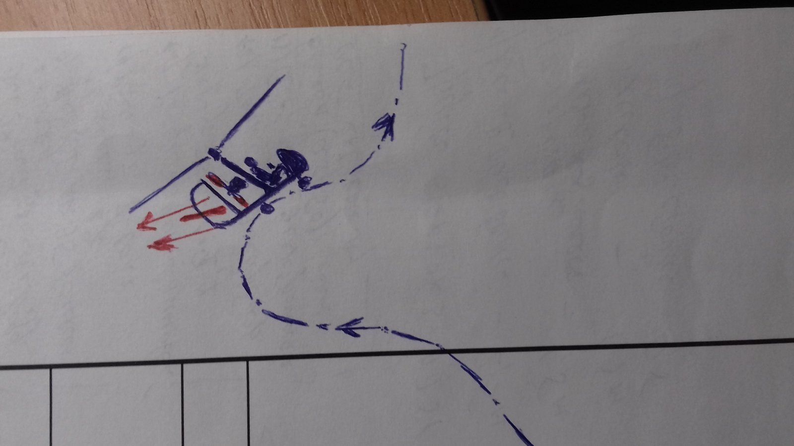

Друзья возникла идея по поводу кувырка АЖ при разгрузке несущего винта. Что бы предотвратить кувырок, нужно сделать горизонтальное оперенье отклоняемым . Тогда взяв ручку упр. на себя и прибавив газ можно вывести аппарат из критического состояния. Хочу попробовать такой вар. Может кто-то уже делал так?м
Картинку нужно повернуть .АЖ там летит в низ.
Мне кажется саму "природу"кувырка вы не совсем поняли.
Там доли секунды... Реакции человека не хватит, это все равно, что поймать пулю.
Если уж есть понимание, что вот щас Оно произойдёт это вот силовая кувырка😁
Не гони убери газа, загрузи ротор и всё будет хорошо.
Ну на самом деле это проблема практически решена, строители конструктора строят правильные Автожиры исходя из многолетнего опыта,(а кувырки были у неправильных) инструктора учат как летать, в том числе сложный пилотаж.
И чтоб влезть в критичный режим нужно целенаправленно стараться, либо вообще ничего не бояться и не понимать где Ты.
У вас будет вторая ручка для управления рулем высоты или вы на основную все повесите?
Если соедините стабилизатор с основной ручкой, можете получить сильную раскачку по тангажу, в которой и кувыркнетесь отдав ручку от себя. Лучше знать теорию и не попадать в режим кувырка.

Всё же иметь отклоняемый вектор тяги потока воздуха винта не плохой инструмент ,как вы думаете?
Сергей, задайте себе вопрос - почему столь "гениальная" идея до сих пор нигде в мире не реализована?
Абсолютно верно. Если мне память не изменяет то это порядка 0,3 секунд между "еще рано" и "уже поздно".

К слову этот самый "силовой кувырок" достаточно долгое время не могли выявить (обосновать) поскольку всё мгновенно заканчивалось катастрофой, а рассказать то некому... Пока выявили причинно следственную связь, погибло не мало. (самому интересно кто, этот Первый человек понявший этот физический процесс)
