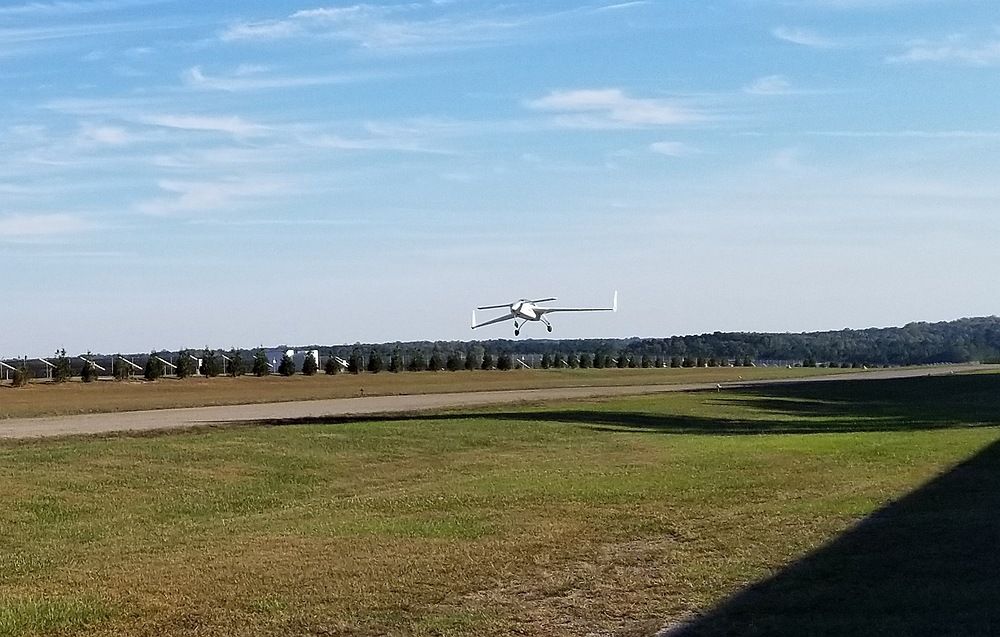

На Бланике сегодня учили девчонку из университета и отрабатывали обрыв веревки на минимальной высоте.

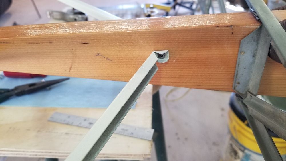

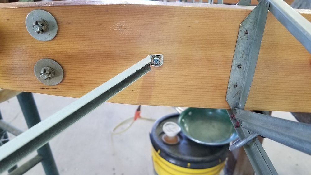

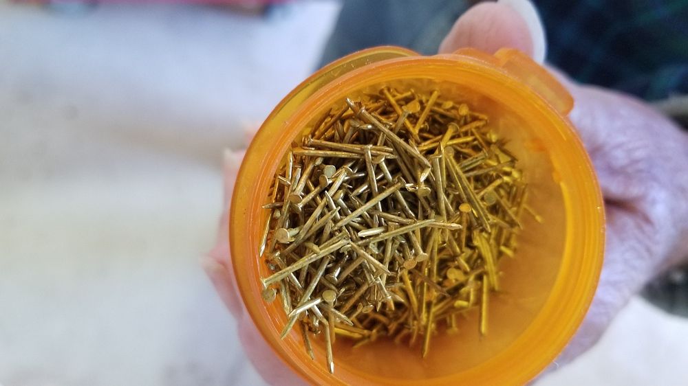

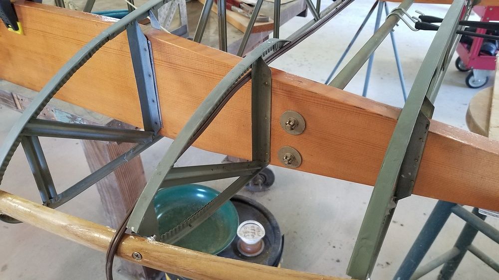

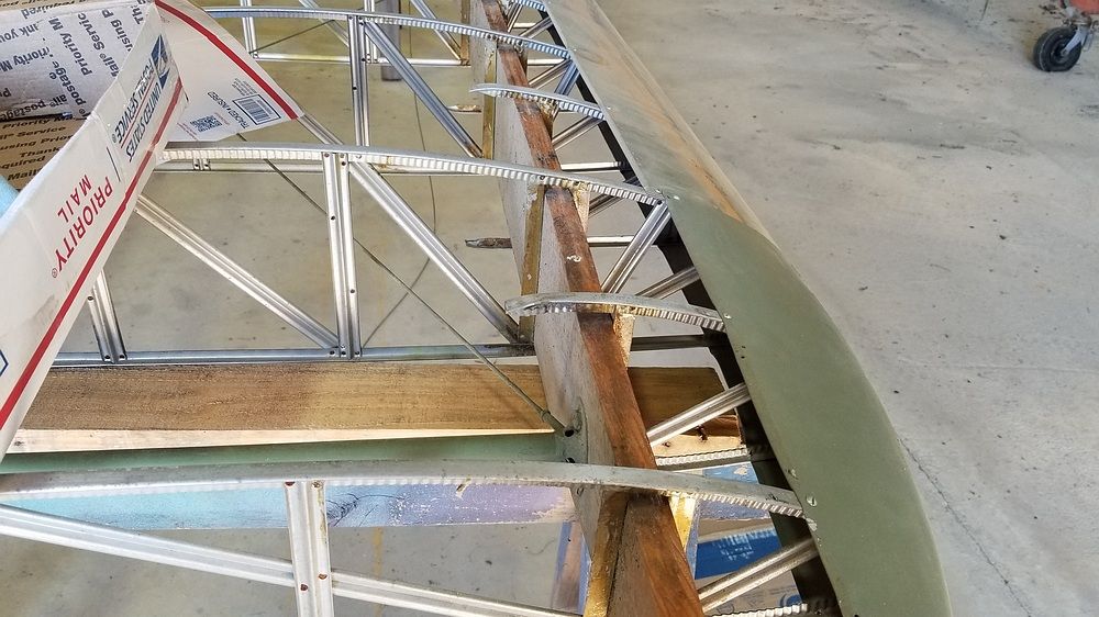

Тогда уж надо не оцинкованные гвозди, а чёрные, их со временем прихватыват так что не вытащишьТут кто-то спрашивал как нервюры на Пайпере к деревянным лонжеронам крепятся. Зашел к хозяину аэропорта в ангар, спросил. Да, гвоздиками и даже гвоздики мне эти показал.

Это сертифицированый самолет и все материалы должны соответствовать требованиям для таких самолетов. Берешь "Библию" авиамеханика и смотришь - там все есть:Тогда уж надо не оцинкованные гвозди, а чёрные, их со временем прихватыват так что не вытащишь
