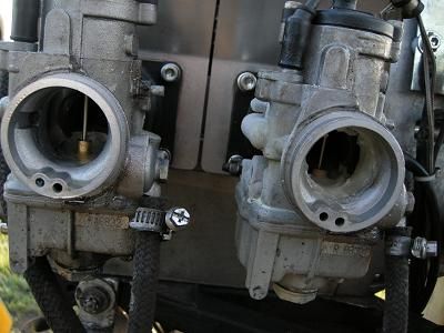

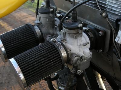

Вот такие случаи бывали на силовой установке HIRTH  с карбюраторами BING во время полётов весной.
Саныч, ты не прав. "Бинги" были у Спаныча-63, на них ничего не намерзало. Летали осенью с одной точки на десикацию подсолнуха. Утренняя смена, температура около нуля, на почве и обшивке изморось. У меня свежий  HIRTH-3203 с карбюраторами "Делорта" над полем перестаёт реагировать на педальку газа, а педаль газа перестаёт реагировать на мои поползновения по проведению руководящей работы над двигателем. В режиме фиксированного режима работы двигателя долетел к месту посадки, для приземления пришлось выключать мотор. Была мысль снять тепловые экраны между кабюраторами и мотором.Я, думаю, это было бы правильное решение, но рука не поднялась - мотор то на гарантии, вроде как нельзя в его "потрошках" копаться. Подождал пока потеплеет. Пробовал наматывать тряпку на карбюратор - типа шубы, держал газ поменьше в процессе заправки, чтобы на земле карбюратор отогревался и размораживался. Потом потеплело и намерзание прекратилось. После этого мотор работал на химии 3 года. Всего этот мотор, судя по счётчику, отработал 417 часов до поломки коленвала, реально - больше. Больше с намерзанием не сталкивался

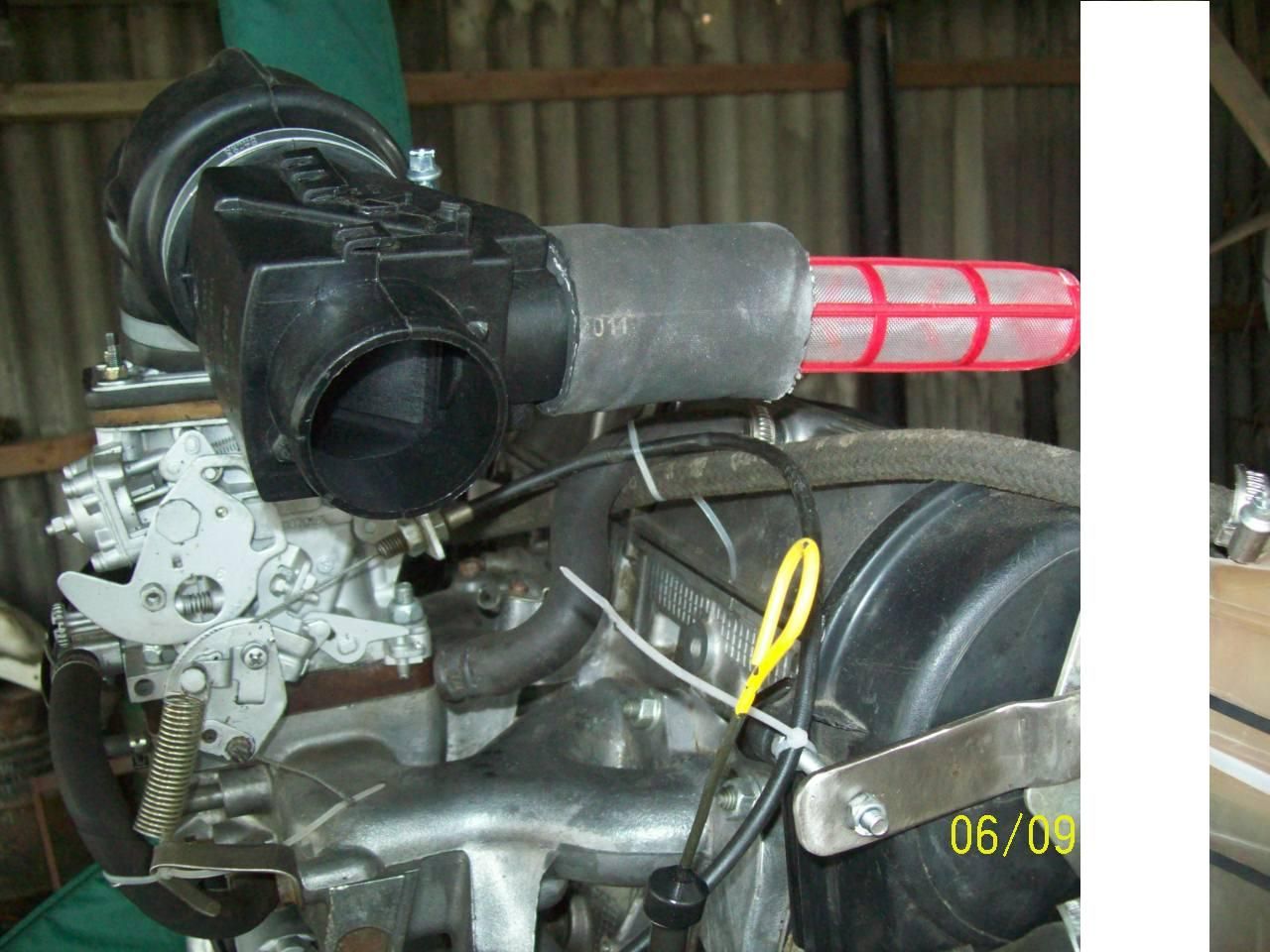

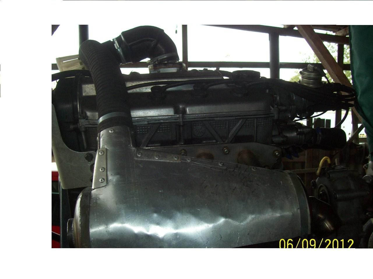

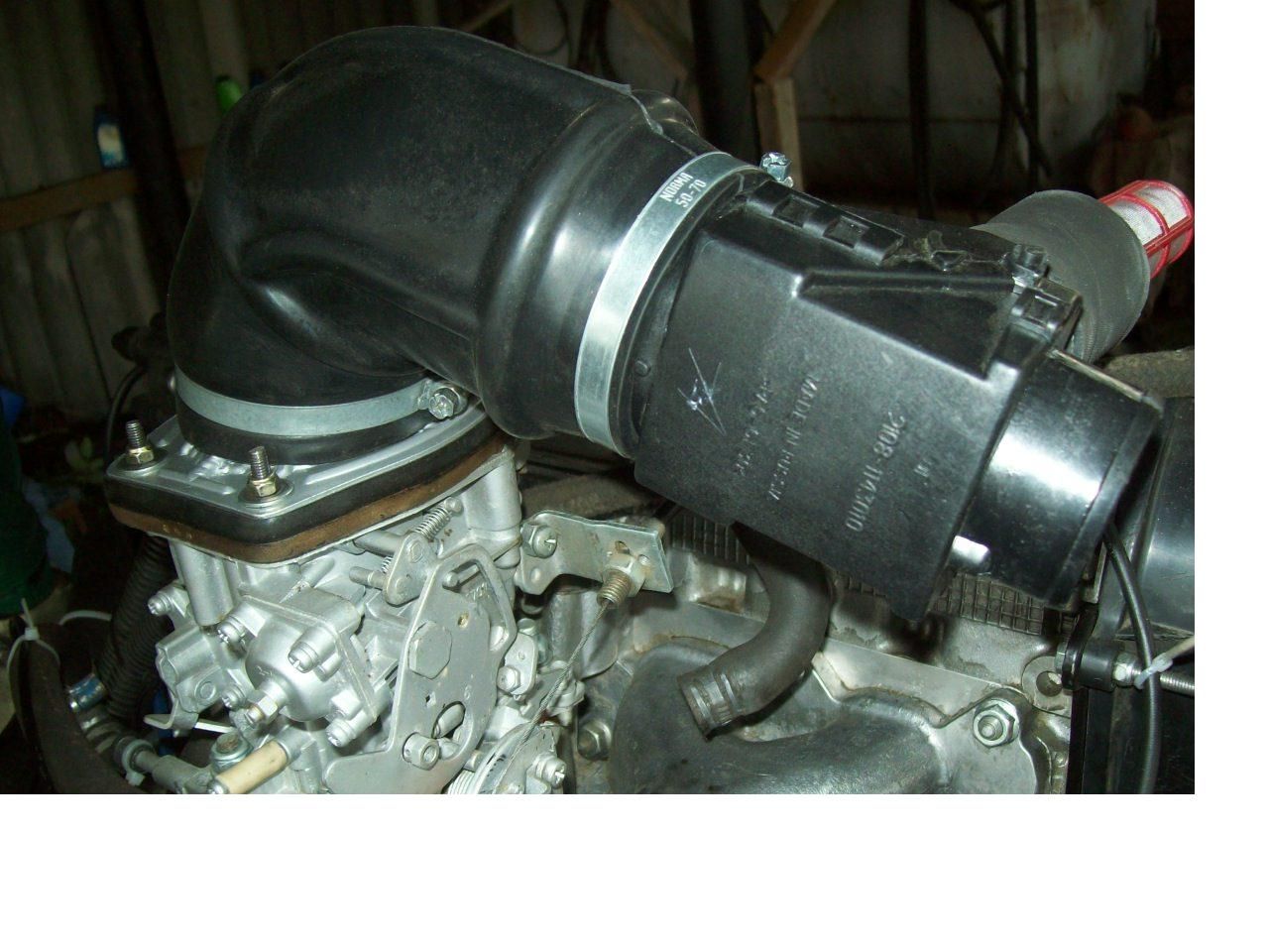

Похолодало и посырело, карбюратор начал прихватываться.
В этом году решил усовершенствовать систему подогрева, полдня делов и чуть больше тысячи рублей и вот результат.
Теперь подогрев включается автоматически и поддерживает заданную температуру и ещё установил фильтр в магистраль подачи тёплого воздуха.

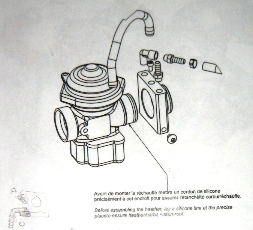

Применяется на Ротакс-912. Полезна от +15 град.
"Квадратик" обогревается охлаждающей жидкостью и передаёт тепло корпусу карбюратора.
Эта схема, на мой взгляд, правильнее работает, чем подогрев входящего воздуха, но не на всех моторах возможно её использовать.

Рекомендация от +15° очень опасна. Вылетев при +25 из Ульяновска в Москву, на маршруте на высоте 3000 стал  моментально весь превращаться в кусок льда и попросил экстренное снижение. Ротаксы с класичесской системой подогрева от глушителя и индикацией температуры в ресивере справились на пять с плюсом. Сам с такой системой не разу не летал, но все больше хочется попробывать как она будет справлятся в экстремальных условиях для карбюратора. А так же не снижает ли она мощность двигателя на взлете.
Obormot
С мечтой о небе...
смысл в этом "квадратике" вроде есть, ведь нам нужно избежать обмерзания только дроссельной заслонки и диффузора - зачем греть всё вокруг, можно греть только эти места. точечно.
при этом большая часть воздуха не нагревается, что положительно влияет на наполняемость цилиндров и максимальную мощность.
в распределенных впрысках давно отказались от подогрева - там впрыск и испарение топлива (а значит и охлаждение смеси) происходит далеко за дросселем,  рядом с клапанами и камерой сгорания - а там обмерзание не страшно, вот и не греют.
только вот исполнение у этой штуки откровенно слабое - ну не хватит у нее мощности. тоненькие трубочки, тосол...
там нужен теплообменник с немалой площадью поверхности, или электронагреватель, но рядом с бензином это опасно.
плюс как греть саму дроссельную заслонку? по идее можно тоже электричеством...
PS еще один момент.
эта штука при достаточной мощности может привести к закипанию топлива в поплавковой камере при малых расходах.
материал карбюратора обладает хорошей теплопроводностью,    плюс жара...
Иванов
Мне нравится этот форум!
Даю то, что проверено практикой на десятках дельталётов. При полётах в разное время года, в горах и равнине.
На самолётах и дельталётах карбюраторы -912-го "ведут себя" по разному - это факт. :)
+15  - температура при которой краник системы подогрева открывается обязательно. При полётах на высотах летом нужно учитывать падение температуры с высотой. Можно обмёрзнуть на 2000 при +25 у земли.
