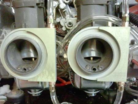

Как считаете, будет ли эффективен вот такой вариант подогрева карбюраторов на 912-ом:  http://www.aircraftgraphix.com/aerobitsrotax.html
предохранитель на 10 ампер, соотв мощность нагревателя ватт эдак сто.
точнее до ста, хотя может быть и десять :)
имхо, зона контакта нагревателя с карбюратором маловата.
логичнее было бы использовать греющий бандаж - хомут, обернутый вокруг.
http://upac.ca/classifieds/ads/cyclone-carb-heater-2x/
открытые клеммы на нагревателе не есть гуд - любая железячка может устроить кз и как минимум сжечь предохранитель (в полете), как максимум - весь остальной самолет.

может прикинете, хватит ли ста ватт?
PS мощность нагревательного элемента на 100 ватт, а 38, при 13,5 вольтах. взято отсюда:
http://www.motionaero.com/Products-Accessories.html

всё несколько печальнее, я там уточнил внизу - мощность не 100 ватт, а 38.
имхо, будет греться корпус карбюратора, и возможно это снизит образование льда на стенках.
но между стенками и заслонкой контакта почти нет, только через ось. стенки заслонку не согреют никак, и на заслонке лед будет образовываться независимо от подогрева корпуса карбюратора.
все-таки считаю автоматический терморегулятор с возможностью принудительного ручного открытия-закрытия (тросик, например) - наилучший вариант.
не нравится переделывать вазовский - можно поискать от многолитровых карбюраторных американцев, наверняка у них такое есть.
правда, автоматических я почему-то не нахожу.
