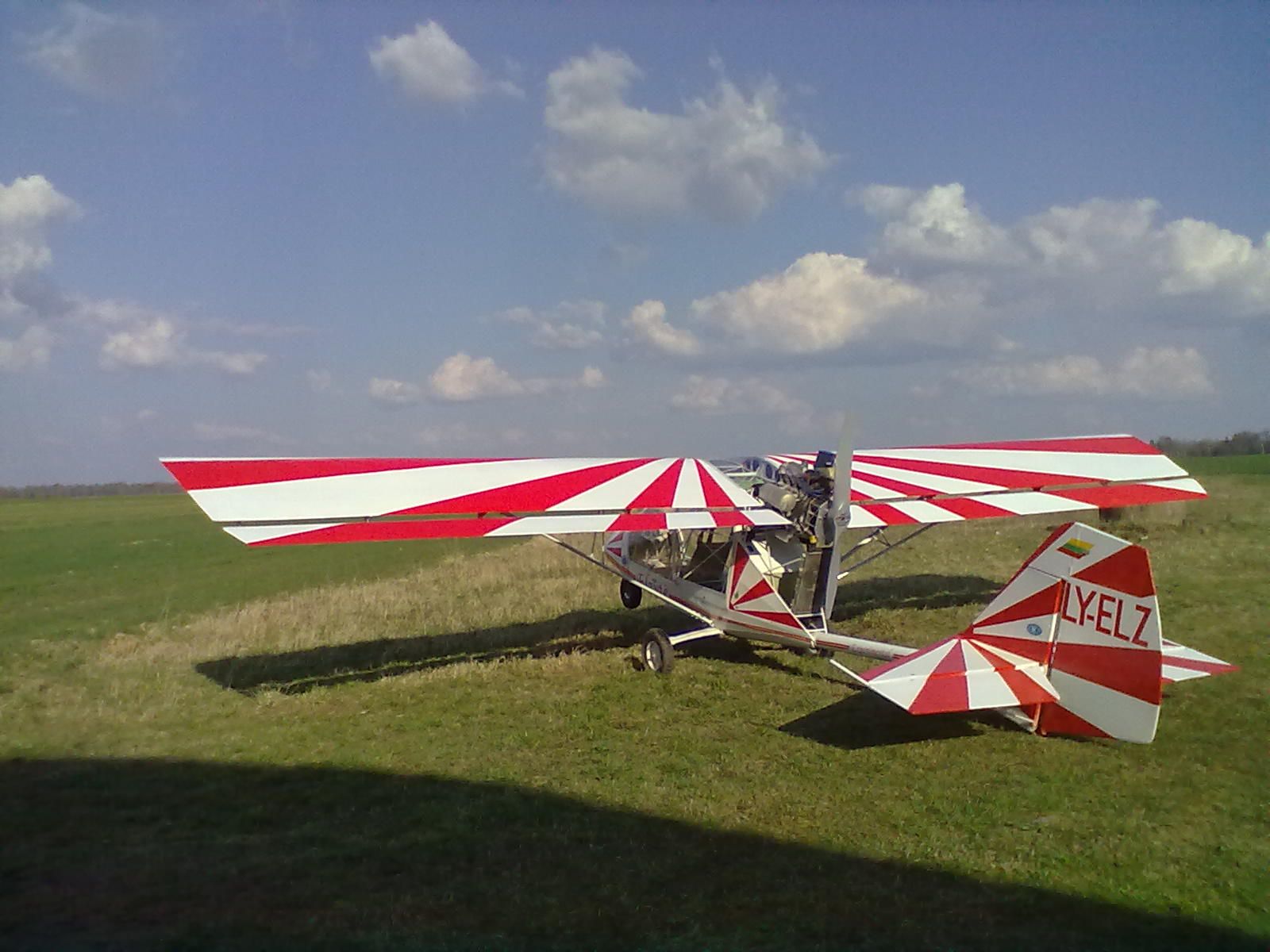

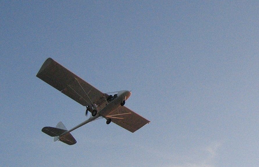

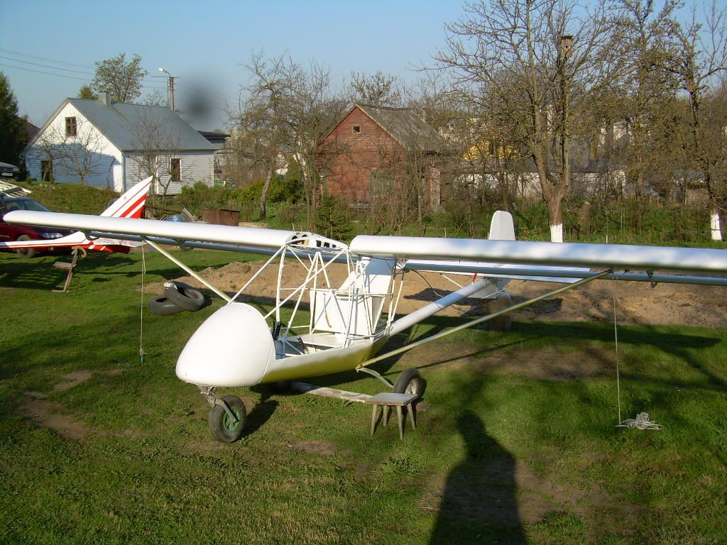

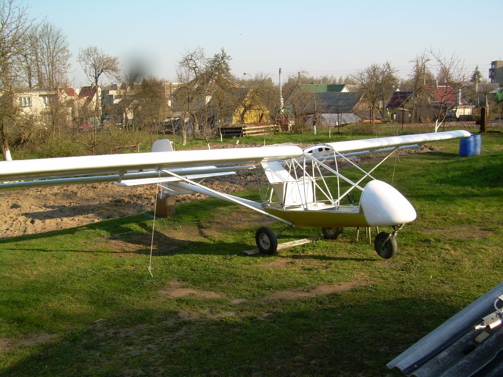

хочу поделиться с вами о постройке и особенностях моего двухместного ультралайта, которого я сделал  за два года,хотя намечалось это выпольнить ровно за год. 🙁
Класическая компоновка с толкающим винтом, это последствие успеха с ранее сделаными одноместном и двухместном,которые отличаются простатой и легкостью конструкций,успешно летают уже не один год практическии без особых замечании.Одноместный АП1

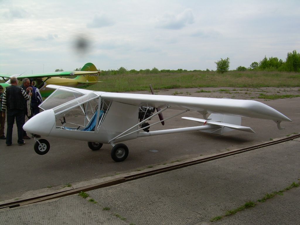

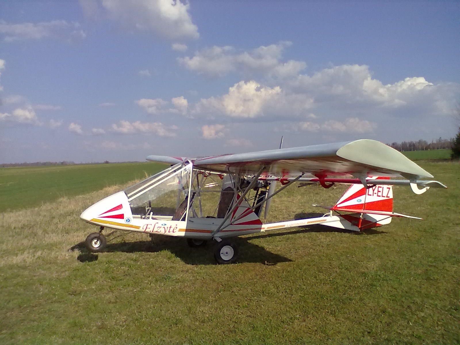

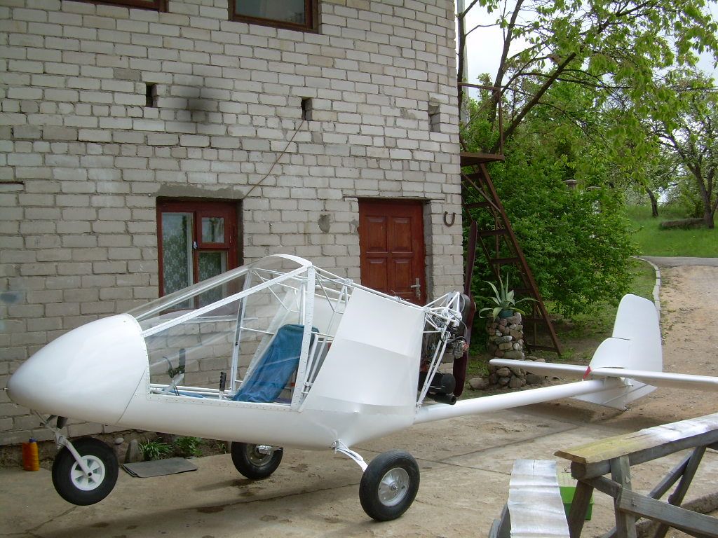

Двухместный АП2 сделал еще в 2006 году,двигатель ротах 582 по заказу колеги,поднял в первые подлеты и отдал заказчику.Он закончил его и успешно накрутил более 300часов,сеичас летает на Стинге 2000,мой отдыхает в ангаре

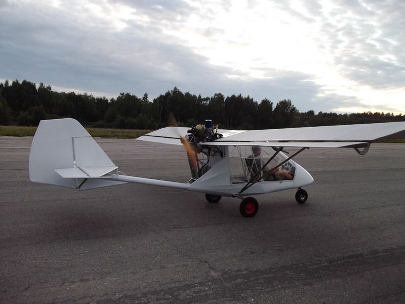

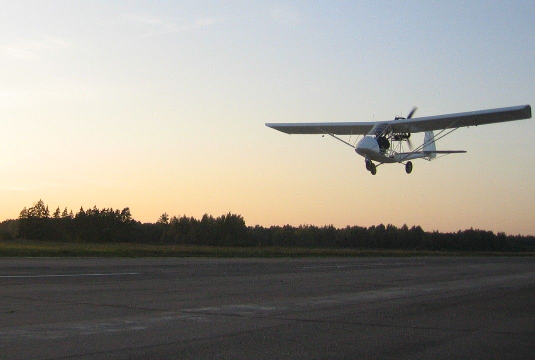

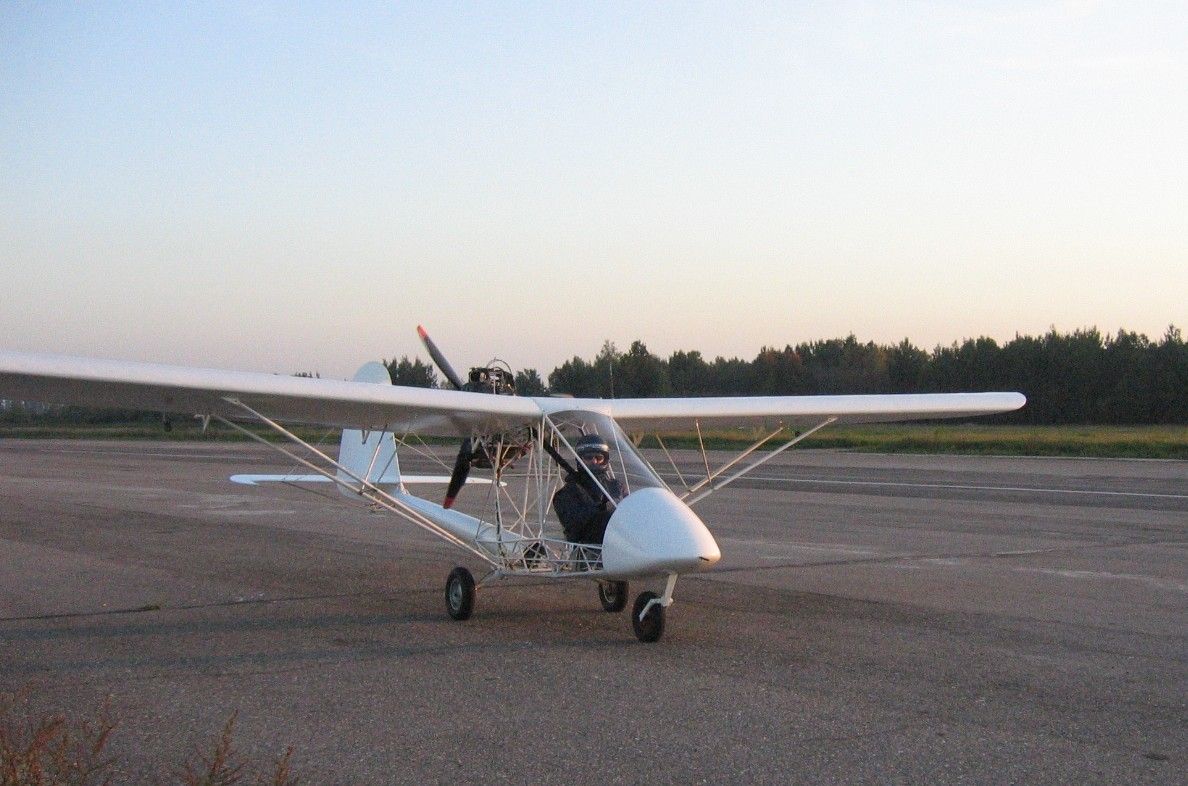

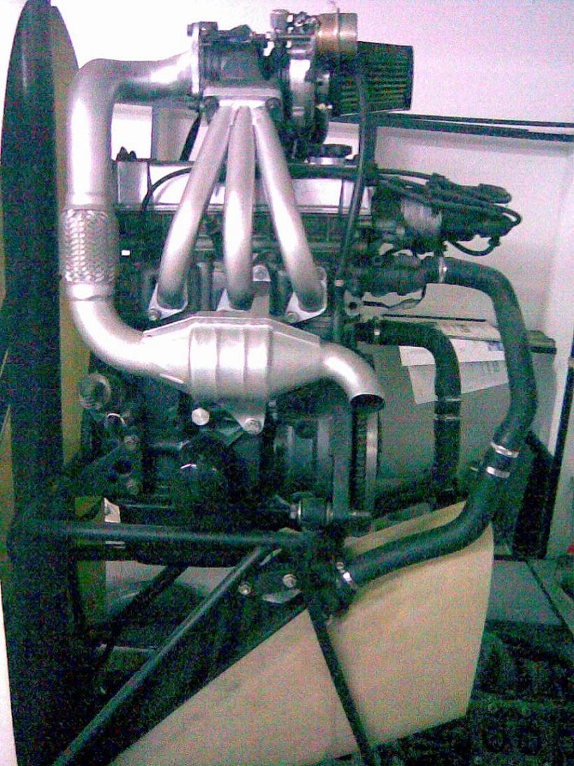

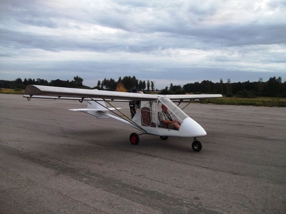

Эти были с двухтактными двигателеми,а вот новый двухместный о котором я расскажу подробнее летает с Сузуки Г10
Фото
    84 КБ · Просмотры: 132
    54,4 КБ · Просмотры: 123
Радует глаз , какой обзор!Где такие летают? Ждем продолжения...
Я уже расказывал об этом самолете где то в другой теме, но сейчас решил открыть новую тему и если кому то будет интересно- могу поделится всеми подробностями,даже чертежами.
На первых фото самолет делал первые полеты в 2011г. в конце августа,сейчас владелец постарался и апарат стал более симпатичным.Эти фото сделанные вчера

Классный самолетик. Хотелось бы посмотреть конструкцию.  И конечно ТТХ  и геометрию
САМОЛЕТ КРАСИВЫЙ КАК ОН ЛЕТАЕТ ЦЕНА ГДЕ НАХОДИТСЯ НАЛЕТКАКОЙ. КОНСТРУКТОР НА ВЫСОТЕ. ПРОСТО И РАЦИОНАЛЬНО. С УВАЖЕНИЕМ АВТОРАМ.
