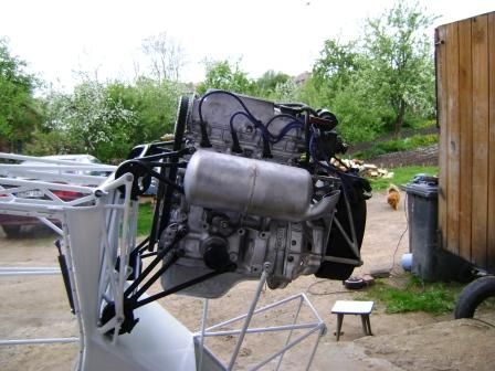

глушитель очень простой, но ефективно и тихо работает- на малых оборотах слышно только шум пропелера.
-правильная система выхлопа кроме снижения шума повышает
КПД мотора...то-же самое относится и к впускному каналу.
\подобраны длины труб\.
    182,4 КБ · Просмотры: 173
-правильная система выхлопа кроме снижения шума повышает КПД мотора...
Да нихрена она не повышает:неправильная,да - может понизить из-за лишнего сопротивления выпуску.
Резонанс может дать эффект на двухтактнике - на расчетных оборотах.
Во всем согласен с вами,для двухтактного да-это очень повышает и економичность и лошадки,тем самим тягу,у четырехтактном эфект незначительный,так что нестоит добавлять личный вес.Выхлопной бачок на моем Г10 весит 2,5кг и сваренный из двух бачков фильтров фуры 😀
-если посмотрите х-ки\с правой=штатный выхлоп и впуск\,
то заметите что можно добиться модьёма момента на крейсерских
оборотах=экономия топлива на перелёте.
-вес небольшой\подлиннее трубы+катализатор\.
намного тише и экономичнее Р912-го!

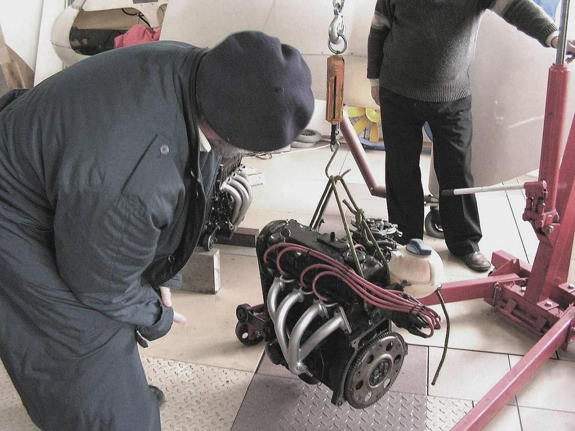

Здесь можно посмотреть фото АП2 и нового с автодвигателем
http://www.manosparnai.lt/e107_plugins/forum/forum_viewtopic.php?9369.60
ТТХ самолета
1.Размах крыльев 9,0м,профиль РIII 15,5
2.площадь           12,0квм,вес комплекта 55кг
3.вес пустого       225кг
4.взлетный          450кг
5.вес вму               75кг
6.скорость отрыва 65км/час
7.крейсер      100-120км/час
8.максимальный    150км/час
9.скорость подьема 2,5-4,5м/с
10.расход бензина 6-8л/час    :craZy

Вы построили замечательный самолет.! Я снимаю шляпу.! Он похож на мой КОЛБ ТВИННСТАР, толькр думаю, что Ваш луше.! Фаш тандем, а мой 2 места в ряд. Моего Ротакса 582 еле хватает стартовать на поплавках с воды.! Как Вы думаете,можно ли поставить на ваш аппарат мотор Хонду1500 95сил 120кг.??? 🙂 Ясно, что общие ЛТХ ухудшется из-за веса, но лишние 30 сил не могут улучшить отрыв...? Некоторые уважаемые спецы говорят, что НЕТ.! С уважением. 🙂
Благодарен за добрые слова,самолет наш только начинает свою жизнь,хотя такой же с 582ротахом без проблем летал более 300 часов ТТХ у него отличные(кроме расхода бензина)Я автомобилист, потому и стороник автомобильных двигателей,считаю что все двигатели для нашей малой авиации продаются ооочччееенннь нереальными высокими ценами, а их  конструкция ни чем не отличается от мотодвигателей...
Среди автомобильных есть многие,которых можно приспособить для самолета,я занимаюсь двигателеми Сузуки,интересовался и Хондой,но стал конвертировать только Сузуки,их у нас дешево купить можно в сборе с автомобилем.
Можно конечно поставить и Хонду 1500,но луще Сузуки 1,6В которы имеет 92л.силы и вместе с редуктором весит до 100кг, или по скромнее Сузуки Г1,3В 70сил,вес 75кг
