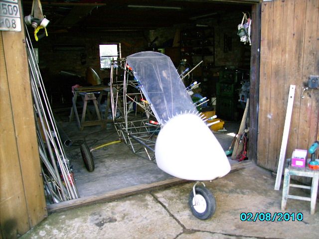

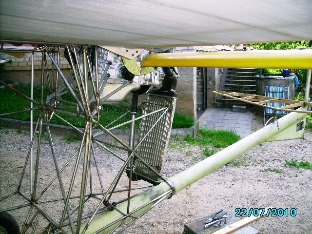

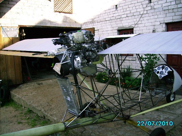

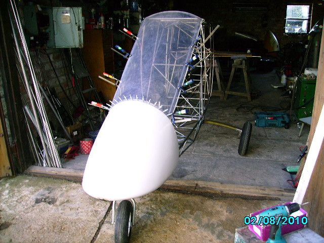

Легкий двухместный и авто двигатель
фото постройки

...если кому то будет интересно- могу поделится всеми подробностями,даже чертежами.
А Ваших наработок достаточно для постройки первого самолета. То есть опыта - 0 целых столько же десятых.
Можно ли узнать подробности... и если что приобрести комплект.
Я на халяву не падок, понимаю что работа автора должна быть отблагодарена.
Вы если что поможете с постройкой консультациями?
Спасибо.  :~)
Я собираюсь повторить эту конструкцию и начну уже в этом месяце,но придеться поработать над уточнением рабочих чертежей,потому что кое что уже забывается.Правда,уже намеченыйе кое какие поправки и усиление фермы,дублированное управление.Не жалко,если кто захочет делать по моим чертежам,я буду только рад и помогу советами 🙂

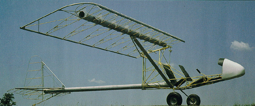

Вот Колбовская, но одноместная, очень похожа на вашу по концепции
Очень нравится интересное решение изменить наклон хвостовой балки, тем самым изменить схему шасси с передним колесом, в отличии от Колбовской, что конечно имеет ряд неоспоримых преимуществ. Центровка Я так понимаю у самолета получилась нейтральная, а при работающем МВ опора на переднее колесо усиливается, но не настолько что бы подломить  на плохой ВПП.

А вот на фото Колбовская двухместная рама в "ренгене", но ваша мне нравится больше 🙂

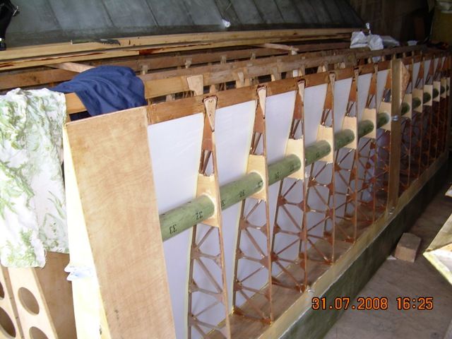

лонжерон расчитан на 500кг плюс второй лонжерон и два подкоса
Это в смысле 500 для лонжерона бралось за взлетный максимальный вес. И он днржит +- G какието нагрузки. Правильно понял?
А БРО11 крыло счас глянем. Кстати а хорду что то не увидел 1.3м? плюс элероны?
Да, мах вес 500кг с перегрузкой  +4,-2 как и все ультралайты,хорда 1,1м +35см элероны.Можно использовать и крыло от БРО11,только обязательно надо усилить первый лонжерон и приспособить второй,чтоб небыло бы сомнениий устойчивости на скрутку
    54,4 КБ · Просмотры: 202
Двухместный Колб неплохой самолетик,его полеты в уютубе мне тоже нравится,но у етой схемы есть два минусы-широкий мидель и проблемы с центровкой из за числа пилотов,нужен хорошый тример,без его необойтись.Еще ненравится шасси с задним колесом,это сложнее для пилота.
Ремонтировал СКИБОЙ,он намного луще КОЛба но там тоже те самые проблемы
В моей схеме этих проблем нет,второй пилот сидит в  центре тяжести,первый пилот как баланс двигателя и хвоста,даже тример не нужен
В моей схеме этих проблем нет,второй пилот сидит вцентре тяжести,первый пилот как баланс двигателя и хвоста,даже тример не нужен
