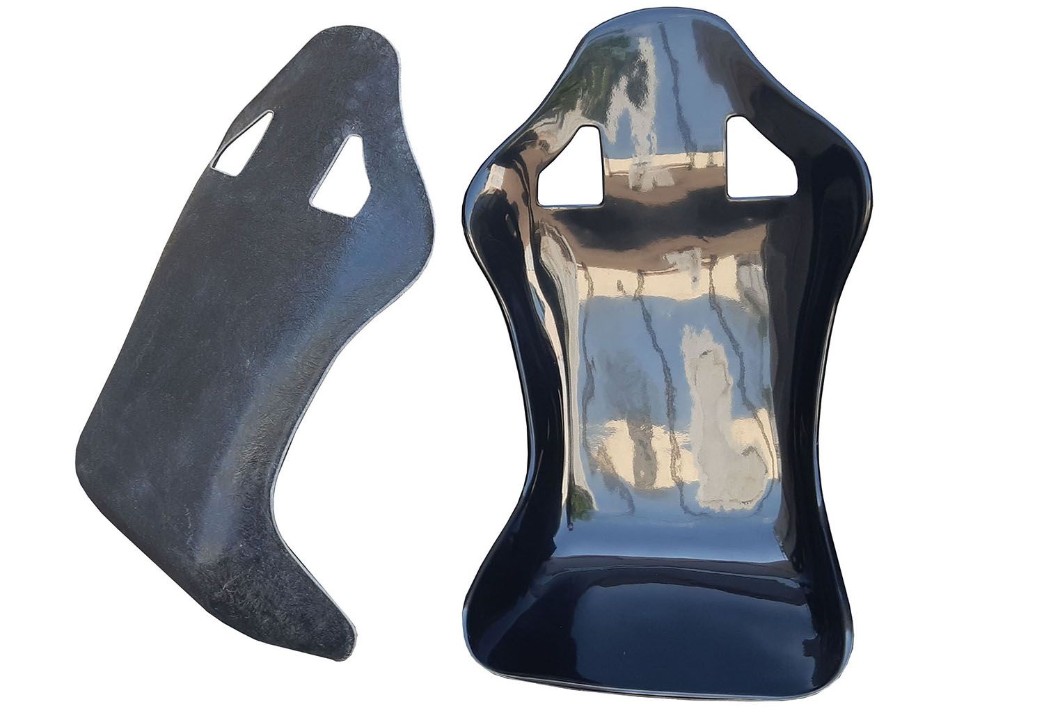

Здравствуйте.
Меня зовут Бондарь Виталий, разработчик и конструктор многих багги в Украине. На протяжении 20-ти лет мы с командой, изготавливаем спортивные стеклопластиковые сиденья (ковши), в основном для багги. За последние два года много обращений и приобретений наших сидений мотодельтапланов и легкой авиации.
Модель сидений на выбор, крепление для него, обивка или подушки - все приводит к снижению ВЕСА, качеству управления Вашим летательным аппаратом. Сиденья и чехлы для багги под заказ: Украина, Россия
Наши сиденья ручной работы. Вес от 2,7 до 5 кг.
Суть нашего обращения:
- предложить наши сиденья;
- провести опрос с вашей помощью, КАК ДОРАБОТАТЬ? имеющиеся модели наших сидений или ИЗГОТОВИТЬ НОВУЮ модель с учетом вашего вида спорта – малый вес, прочность, комфорт.
Благодарю за обратную связь.
С уважением, бондарь Виталий.

думаю, для паралета ковш должен быть глубже, чтобы было комфортнее и было чувство безопасности. Можно добавить дырку для прохода ремней на раму. Нужны крепления для пристегивания мягкой обшивки на обратной стороне кресла
Здравствуйте! Как планируете отправку в Россию и способ оплаты Вам?
Принял, спасибо. Глубже можно, на сколько - какое сиденье на ваш взгляд сделать глубже? И не понял на счет обивки с обратной стороны кресла для какой цели?если есть фото? Благодарю.

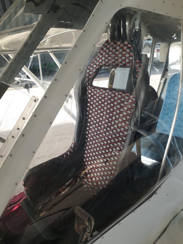

На мой взгляд, для самолёта типа Пайпер, Китфокс и прочие, наличие подголовника - излишество и лишний вес, что, в принципе, и подтверждается оригинальными самолётами. Оптимально выглядит сиденье из ветки про Газель2.
И, для ведения коммерческой деятельности на форуме, есть соответствующий раздел.
Установка пластикого сиденья на МДП, будет практично, только если это кресло бак, хотяб канистра. Т. к кресло из ремней и паралона-легче, теплее, удобнее

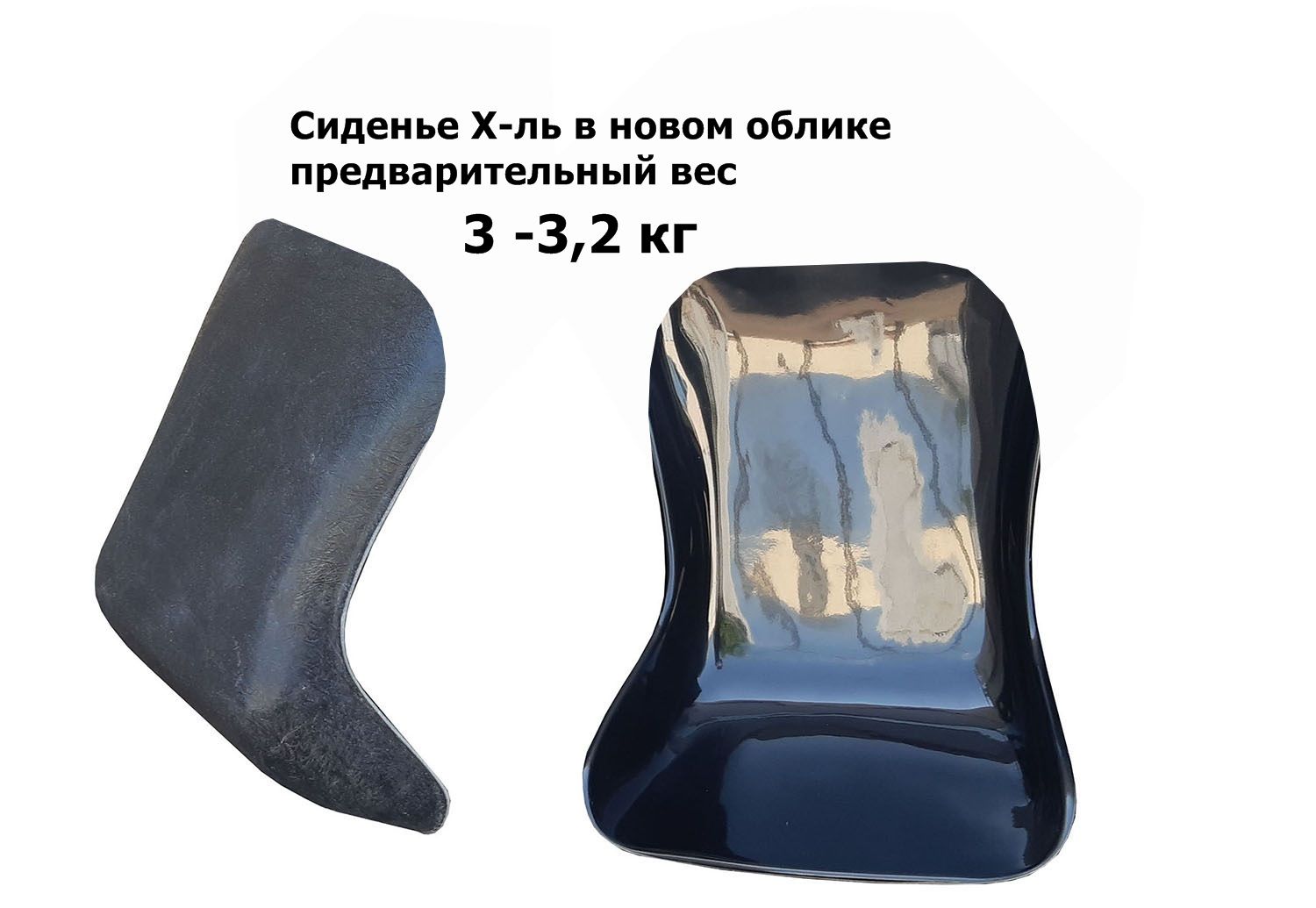

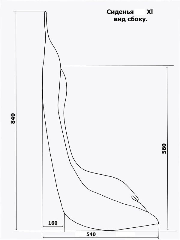

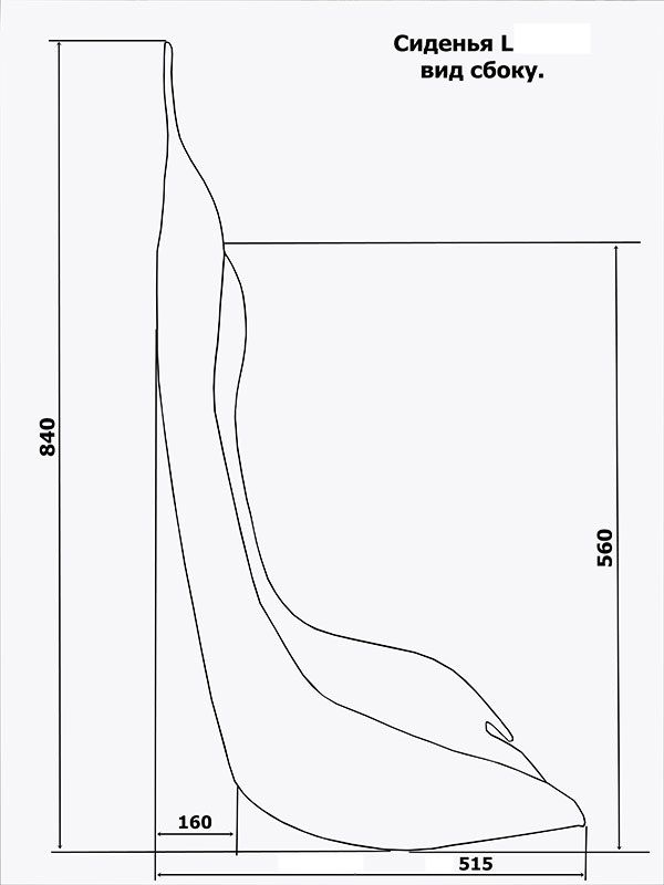

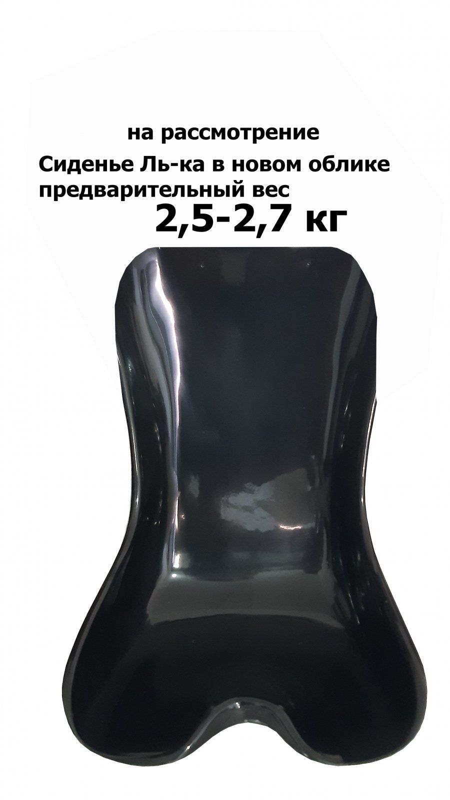

Вот пока с помощью фотошопа придал новую форму сиденьям (простая доработка, обрезание))) - для обсуждения дизайна и пожеланий, при уменьшении высоты и ширины спинки, вес сидений значительно уменьшится до 2,5 - 3 - 3,2 кг. На фото с размерами - указаны настоящие размеры этих сидений, без доработки.
что бы Вы изменили добавили во внешнем виде? размерах? Хотелось бы услышать ваше мнение?
благодарю.
Ваш вариант совсем неплохой, однако есть варианты с парашютом планерным или С-4, думаю размеры стандартного авиакресла будут более востребованы и предусмотрите внизу и на спинке стоит предусмотреть усиление с точками крепления кресла.

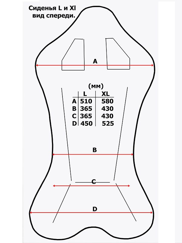

Я пока дилетант в данном направлении (авиации), подскажите где найти размеры стандартного авиокресла - найти в интернете думаю можно, КАК понять, что это именно оно? Благодарю.
С парашютами летают пилотажники да планеристы, в основном. И такие самолёты самостоятельно делают крайне редко. А так, обрезанное кресло вполне подойдёт для самолёта до 115кг, дельты, автожира, в общем трубочных конструкций. Можно и в Пайпер поставить и т.д.
Как справедливо заметил МИР, усиления для креплений необходимо предусмотреть, и при предложении о продаже, указать их сечение и расположение на чертеже.
baggysport777
Наверно стоит прокатиться до одного из аэродромов с самолетами и вертолетами, и снять мерки.
