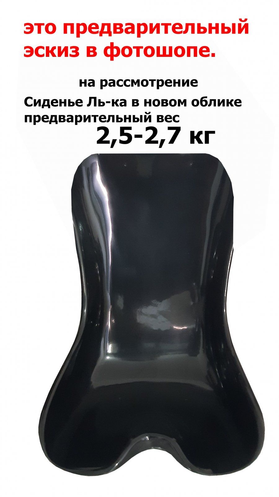

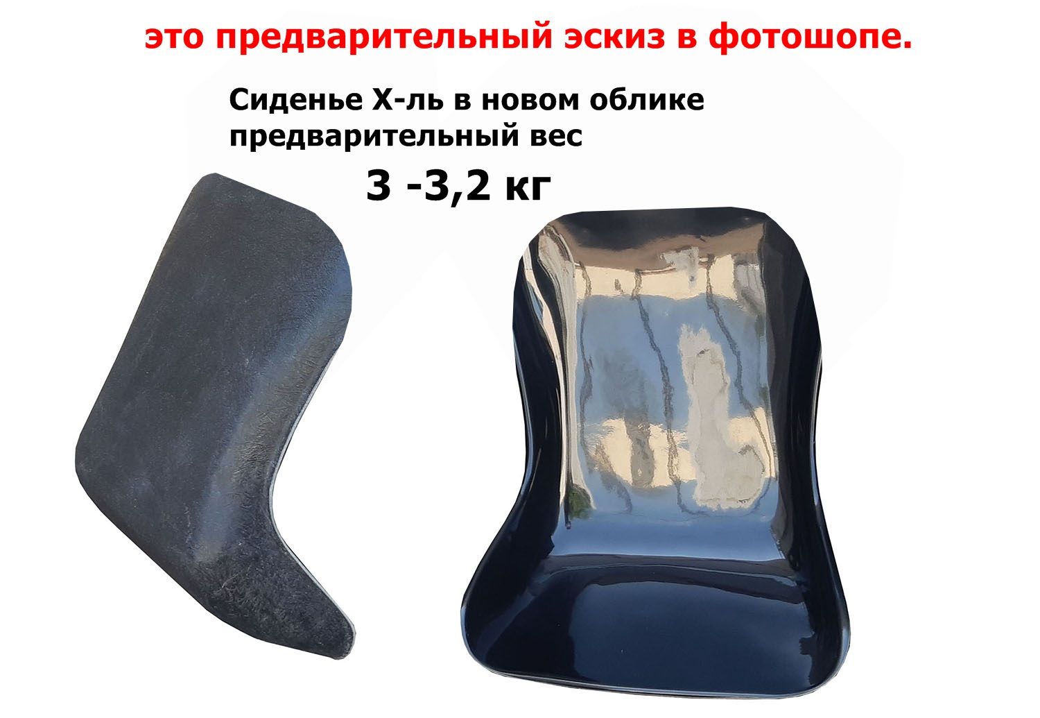

Какую предпочтительно делать ширину нового сиденья - посадочного места? чтоб изготовить одну матрицу по ширине, изготавливать
несколько вариантов по ширине пока нет смысла)
у нас ширина посадочного места Ль-ки 365 мм(ориентир рост и вес 180см 80кг) ширина посадочного места Хль 430 кг (больше подходит под вес 100кг, конечно зависит и от конституции человека)
второй вопрос у Ль-ки есть выпуклость впереди - её стоит убирать? или просто чуть сгладить - выполнить плавнее?

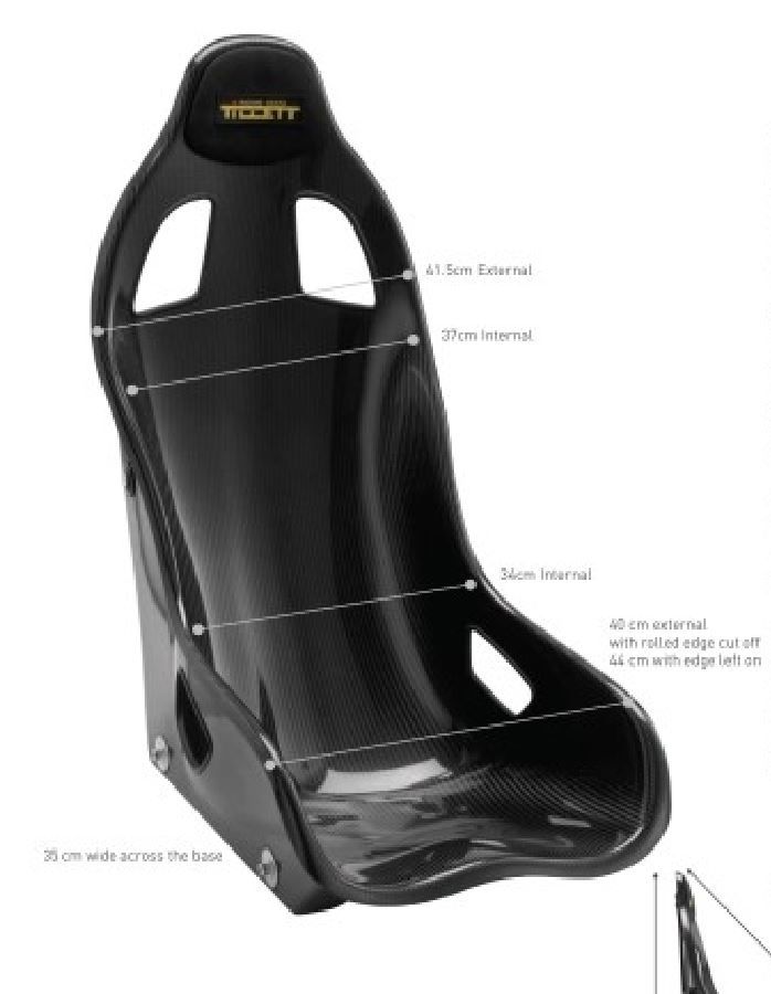

как определить ширину под пятую точку? - есть довольно простой и примитивный метод, например: садитесь на диван кресло с жесткой боковиной, упираетесь в боковину, с другой стороны подставляете и прижимаете к пятой точке книгу, кусок фанеры или ... затем замеряете расстояние рулеткой. Вот Вы и определите ширину, прибавьте обивку если будет или теплую одежду или...
Что касается спинки, она думаю должна быть чуть шире чем посадочное место, кто обращался никогда не спрашивал за ширину спинки, все интересуются посадочной шириной.

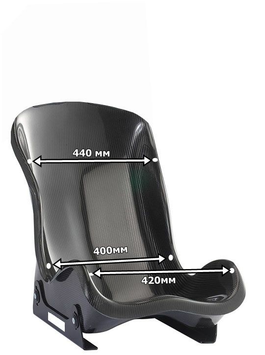

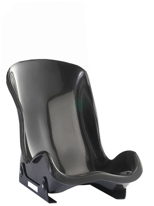

Доброе время суток,
вот пока остановились на таком варианте нового сиденья (приближенная копия импортного), порекомендовал коллега на этом форуме.
Почему пока остановились на этом варианте? - мне кажется оно приемлемо в легкой авиации ( не все типы самолетов) и в автомобилях.
Вес будет меньше тех, что мы изготавливаем сейчас - думаю уложимся в 3 -3,2 кг крепление два варианта как по бокам тык и за днище.
Ширину указал на фото, узкое показала практика - малый спрос, в основном интересуются широким.
Изготавливать из стеклопластика, каброн пока дорогое удовольствие.

Нравятся мне эти кресла, молодцы. Теперь бы цену узнать и стоимость поставки.
Боковая поддержка не будет лишней при боковых перегрузках и как она будет мешать педалированию, я тоже не представляю. Вобщем сидухи красивые, но цена с доставкой не годятся.
А Вы заложили запасик, чтобы пилот на кресло уложил "матрасик"? 🙂
А какая цена? Хотя бы без доставки.
