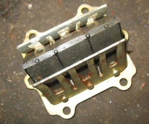

Клапана  теперь  можно  достать  фирменные.
Их  множество  вариантов  на  любой  вкус :
Такие  у  нас :
«SKI DOO FORMULA GRAND TOURING MXZ GSX 500 550 600 700 REED VALVE 420924519.»

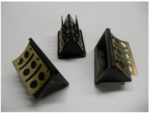

Ну  а  вот  такие  ещё  бывают :
«ARCTIC CAT TIGERSHARK TIGER SHARK 650 REED CAGE »
«ARCTIC CAT TIGERSHARK TIGER SHARK 650 REED CAGE.»

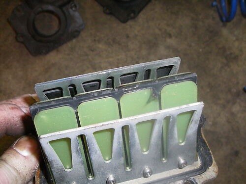

Интересное  фото  -  клапан  с  повреждённым  лепестком :
«Polaris Reed Valves Or Cages 700 800 Rmk _Twin.»
